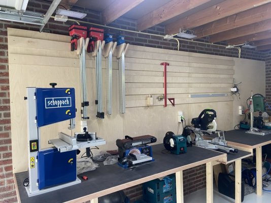

met blad erop, het blad heeft een overhang zodat ik niet tegen de kasten sta te schoppen als ik tegen de werkbank aan sta en ik nog eens iets kan klemmen als dat zo uitkomt. het zijn 2 delen aangezien er een kapex tussen komt te staan, natuurlijk verzonken.
nog niet afgewerkt met hardhouten latjes rondom de kapex maar het staat. Het was ook wel gelijk weer een leermoment. Ik had 'm strak ingemeten om zo min mogelijk gat te hebben tussen werkbank en kapex. Probleem is dat ik nu niet 45gr kan zagen. Argh! ik ga de tafel rechts van de kapex dus weer loshalen, afkorten met cirkelzaag en weer monteren... maar daar moet ik nog even moed voor verzamelen.

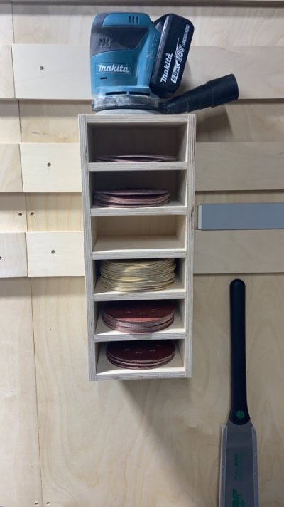

Als eerste heb ik wat houdertjes voor de lijmklemmen en wat schuurpapier gemaakt... en natuurlijk een pennebakje. Het handige van zo'n muur is dat het super flexibel is. natuurlijk komt er stof op te liggen maar de werkplaats schoon houden is ook wel een missie aan het worden.

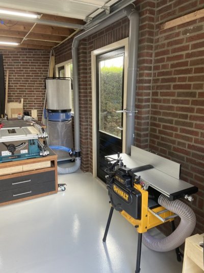

aan de andere kant van de garage staat m'n zaagtafel, freestafel/werkbank met afzuiging. Stofzuiger is de HBM 200 Profi (dus met filter). Die doet het fantastisch. De VVD en de zaagtafel zijn al aangesloten. de frees moet nog. Ik gebruik een triton frees in m'n werkbank ivm hoogte verstelling vanaf boven het werkblad. De frees hangt in een luchtdichte kist met deurtje. Die kist moet ik nog even loshalen en een gat in maken voor de afzuiging. Ik heb daar tot op heden een 64mm gat in gebruikt met de 1100W zuiger van HBM maar die gaat de deur uit aangezien ik toch echt wil filteren. Hoop geleerd ook over stofafzuiging dus ik ga een 100mm gat aan de onderkant van de kist maken waar de afzuiging in geklemd wordt.
Verder heb ik nog een rail in bestelling staan waar ik ook afzuiging op ga doen...dat komt nog wel. als ik nu iets van een rail nodig heb klem ik wel een recht stuk hout langs de frees... if it looks stupid but it works... tja.

Ik weet niet waar jij mee timmert maar je kan duidelijk harder meppen dan ik... :) de balk aan de achterkant zit verankerd in de muur met slagpluggen.. die komt echt niet meer los.

Misschien wel haha , maar gaan ze niet loszitten na verloop van tijd als het iets beweegt .
Moet wel zeggen dat ik weinig ervaring heb met slagpluggen .
Met losse poten heb je minder contact geluid .

Mijn houten werkbanken staan én op poten én zijn in de muur verankerd met slagpluggen. Het geheel beweegt geen millimeter en ik kan er op lopen zonder dat het een krimp geeft, maar als ik er echt op moet meppen (iets wat los/vast moet en niet meewerkt, en dan met een vuistje b.v.) gaat de boel wel veren. En dat is niet handig.
Ik ga daarom een aparte metaalwerkbank maken later die hier tegen bestand is (kan ik er gelijk een waterdichte bovenzijde op maken, handig met benzine/olie enzo). Zolang je dat hier niet mee van plan bent zit je wel goed.

Ik maak me er niet druk om.. het zit muurvast. (ha!). mocht het een probleem opleveren kan ik altijd alsnog multiplex eronder schuiven aangezien ik nog kastruimte ga bouwen tzt, dan is alles geheel ondersteund.
