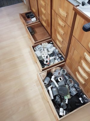

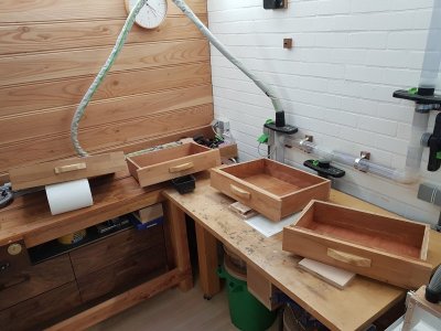

Toch nog 4 respectabele laden in de plint weten te toveren...erg praktisch straks.

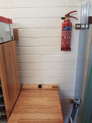

Ook maar gelijk een brandblussertje aangeschaft...je weet nooit.
jefmen
23 nov 2009
1.178
140
Lekkerkerk/Rotterdam
Een poeder als ik het goed zie. Leuk als je een klein brandje hebt. Als je geblust hebt kan kan je machines afvoeren als die niet in een dichte kist zitten. Je had beter schuim of CO2 kunnen kopen
Klopt als een bus het poeder is vrij agressief, ik heb daar voorbeelden van gezien.
Het poeder is n.l. een bepaalde soort zout.
Machines e.d. worden daar heftig door aan getast en elektronica kun je ook gelijk af schrijven.
Schuim of CO2 had een betere keus geweest.

Okay duidelijk verhaal ik gooi hem morgen meteen weg en ga schuim kopen.
Hardstikke bedankt voor het advies !!!
Weer wat geleerd.

Ik zou het bij co2 blussers houden.
schuim is eigenlijk meer voor vloeistof branden geschikt.
die legt een laagje erop.
ik zou liever een co2 blusser op mijn machine blazen dan wat anders, dt ivm nevenschade.
okay Co2 (rijmt)

Maar die poeder blusser kun je toch ook op plekken gebruiken waar die verder geen schade aanricht?
poeder gaat in elk hoekje en gaatje zitten. (Dus ook in je apparatuur)
bij inademing loop je minimaal de rest vd dag naar de wc.
Toch zou ik nog liever poeder dan schuim in mijn elektra spuiten.

Ik denk toch dat je echt liever schuim in je apparaten hebt hoor. De kans dat het apparaat onherstelbaar beschadigd wordt is dan (iets) kleiner. Maar goed als je hele werkplaats uitbrandt doet niks het meer dus zou die poederblusser ook niet weggooien en hem erbij laten hangen. Je hebt er inmiddels toch al voor betaald. Het beste voor apparaten blijft een CO2 blusser, maar die is eigenlijk niet geschikt voor vaste branden en er bestaat weer verstikkingsgevaar en de bluscapaciteit is minder. Elke blusser heeft weer voor en nadelen. Mijn advies is vooral om een niet te kleine blusser op te hangen. De kleine blussers zijn echt heel snel leeg, eigenlijk te snel wil je echt iets kunnen blussen.

Vandaar dat ik schreef liever co2.
maar het blijft lastig want een dikke brandende balk blus je bijna niet met co2.
ik ga er gemakshalve vanuit dat de brandjes die wij blussen de beginnende brandjes zijn en die blus je simpel met co2.
wij hebben ooit op de zaak een brandje gehad waarbij zaagsel betrokken was en dat was donders slecht te blussen.
dus jou opmerking geen klein flesje nemen begrijp ik.
zelf heb ik ook een wat grotere co2 blusser thuis.

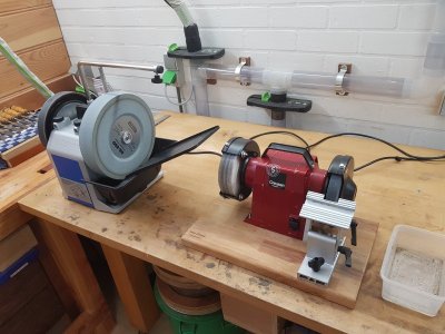

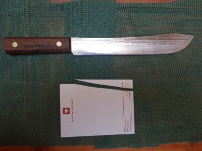

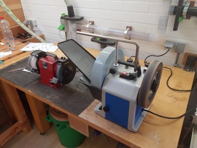

Weer een aanvulling van mijn werkplaats de Tormek T-8.

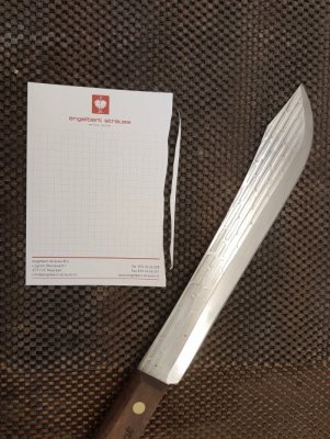

Om te oefenen mijn BBQ mes maar even gepakt.
Voor de BBQ-forummers..het is "The old Hickory" van de Pitboys.
Mag niet mopperen over het resultaat

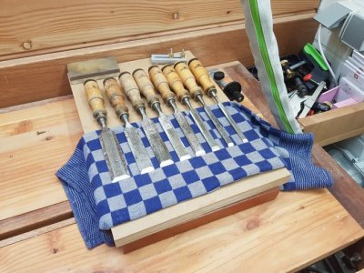

Ook mijn beitels waren aan een nieuwe vouw toe...
Prima duo de Creusen en Tormek voor een renovatie project.
Gelijk maar een steuntje gekocht voor de Creusen en dat werkt prima.
Nog maar vier beitels te gaan....en dan wetten en in gebruik nemen.
