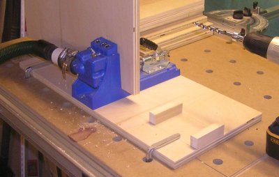

Het is wel grappig om het verschil in aanpak te zien. Ik heb een K4 versie en heb daar ook een platform bij gemaakt. Dat heb ik volgens een voor mij rationele benadering in elkaar gezet.
Ik wilde alleen stabiliteit voor langere objecten. Vandaar dat ik blokjes heb gebruikt. Een doorlopende ondersteuning was overbodig want bij het plaatsen fungeert één van de blokjes als een eerste aanlegpunt en bij het verder zakken zal het object zich nestelen op alle vlakken inclusief de mal. Een verticale geleiding vond ik onnodig want de klem zet het object voldoende stabiel vast tegen de mal. Gewichtsbesparing was voor mij ook belangrijk want na gebruik moet het opgeborgen worden dus als je minder hoeft te verslepen is dat wel zo prettig. Een aanslag vond ik ook overbodig want potgaten worden in principe niet gezien. Het komt dus niet op een centimetertje meer of minder aan. Ik schat het aantal gaten per zijde in en zet als ik in de stemming ben een paar potloodschrapjes. Alleen als ik veel kleine gelijkvormige objecten te verwerken heb en daarbij twee gaten bij één opspanning maak wil ik wel eens een aanslag met een lijmtang aanbrengen. Ik ben redelijk tevreden over de stofafzuiging al heb ik wel met een rubber manchet en een stukje PVC-pijp een verloop moeten maken. Dat afzuighulpstuk moet ik wel los halen als ik de mal in hoogte wil verstellen.
Dit is m'n eigen rationalisering en zeer zeker geen kritiek op de aanpak van Erik. Hij heeft er iets moois van gemaakt.
Ik vind het systeem van potgaten nog steeds een goed systeem, zeker voor plaatmateriaal. Maar ik kan me ook voorstellen dat traditionele houtbewerkers er op neerkijken. ;)

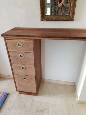

Even tussendoor een ladenkast gemaakt voor mijn hal. Massief walnoten en eiken laden.
Hij is nog niet klaar maar begint erop te lijken.

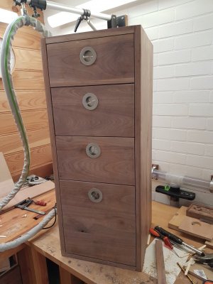

Als de ladenkast (100 x 40 x 40) klaar is post nog wel een fotootje.

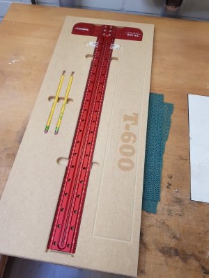

Okay ik heb me laten verleiden om de te dure Woodpecker T-600 te kopen. Leuk dat ze het in een mdf malletje leveren.

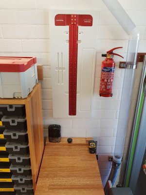

Nu haat ik MDF (in mijn werkplaats) maar het gaat me te ver om voor gereedschap een nieuwe ophangmal in walnoten te frezen dus schilder ik de mal maar een paar keer wit (dan kan het ook gelijk wat meer hebben) alvorens op te hangen. Staat al in de primer nu .

Dat is toch best een heel mooi gefreesd MDF bewaarplankje.
Net als alle andere dingen die ik in dit topic langs zie komen!!

@ Erik van Voorst En mocht je de 30 cm lineaal van Woodpeckers ooit kopen, deuveltje bovenin het staande vakje — daar past–ie precies in. : ))
O ja, ik die schuifjes er wel weer inzetten. Als je T-haak op de grond valt, wordt-ie daar niet beter van.
