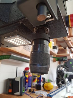

Ik heb de Led verlichting nu ook onder mijn boormachine.

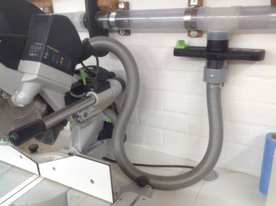

Hey Willy Wortel, pfff hou toch even op met al die mooie dingen, kan het niet meer bij houden, jij had beter designer kunnen worden, :cool:
vraagje over die stof afzuig pijp onder de lintzaag, heb je daar nog de maten van, hoef ik het wiel niet opnieuw uit te vinden, ik vraag het maar even omdat je schreev dat het veel passen en meten was.
nee maar het hangt ook af van je grote/kleine magneten de hoeveelheid en de keuze van je pvc pijp(je) etc.
mocht je er toch niet uitkomen en wil je exact dezelfde dan neem ik hem los en meet ik alles voor je na.
Het is meer een geduld- en probeerwerkje dan een moeilijk projectje.
Wel een aanrader want die 27 mm slang op die plek doet meer dan die 120 mm op de originele plek.

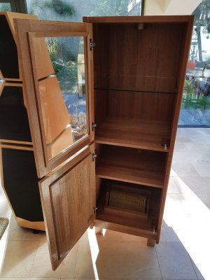

Even tussendoor..zodat het niet lijkt alsof ik alleen met mijn werkplaats bezig ben...
Een softclose push-to-open greeploze Vitrine/LP kast.

waar heb je je LEDjes besteld?
Gekocht bij Hornbach..zijn wel 95 euro per stuk (incl. PIR en Trafo) als je geluk hebt kun je ze kopen bij een vestiging waar ze uit de collectie gaan voor plm. 18 euro. Zo ben ik aan 3 stuks gekomen.
Zijn slechts 5mm dik dat werkt erg mooi aan de onderkant van machines waar je licht wilt hebben.
Het merk: LEAD

Ik vind dit prachtig, vooral het LP gedeelte. Het enige nadeel is het constante bukken voor LP's, die had ik dan toch wat hoger gedaan (gebruik ook nog veel LP's en heb ze zelf zo laag staan).

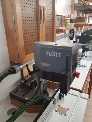

De stofafzuiging nu aan de andere kant ook met buizen zodat mijn boormachine een betere afzuiging heeft..gelijk ook in een aangepaste "Festool" groene wcd zodat bij inschakelen boormachine de stofafzuiging begint. Dat was nog niet het geval omdat de stofzuiger dezelfde nul (blauwe draad) deelde als de 220v lijn...dat MAG DUS NIET (want als je dan de stofzuigerstekker omdraaid voer je spanning naar de nul.
Eenvoudig gezegd...maak een los Festool verlengsnoer met een aantal aansluitingen en steek die in de stofzuiger en voila dit kan natuurlijk ook in de vorm van wcd's (dat heb ik)

Domme denkfout gemaakt had mijn boormachine een afzuiging gegeven maar was totaal vergeten dat dit alleen werkt als je dan de Kapex met een blastgate afsluit in die "buislijn" (anders zuigen ze beide apparaten af als de boormachine blastgate "open" staat ). Dus vandaag de 2e blastgate ertussen en tja..dat scheelt natuurlijk enorm in kracht...lol.

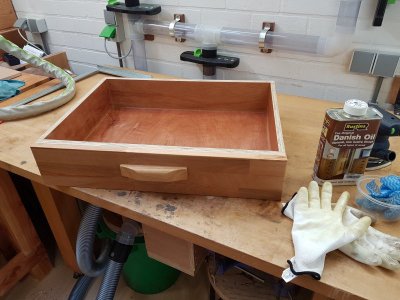

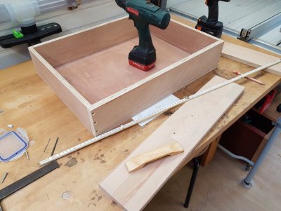

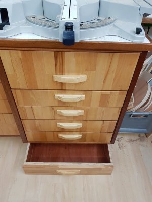

Omdat de kick-space tot nu toe een beetje verloren zaagsel gevulde ruimte was, besloot ik om van restjes daar plintladen te bouwen
(dus de beuken tekening loopt verticaal niet door /maar weer wel horizontaal als plint...lol)
Uiteraard nog wel verdiept voor de voeten als ik er recht voor moet staan.
Lekker makkelijk geschroefd en gelijmd dus komt nooit meer los, ook bij zware belasting niet.
Gewoon laden zonder rails dus snel en praktisch uitneembaar en om deze dan gelijk te vullen met minder "dagelijkse dingen".
Hoewel de laden compleet uit het zicht komen...heb ik ze toch maar "mooi" afgewerkt...en in de olie gezet.
Onderkant in de was gezet dus het glijdt makkelijk over het laminaat
