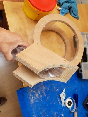

Okay gat opnieuw getapt met M6 en netjes hersteld.

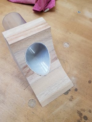

Weer even bezig geweest met de Thien Baffle dust extractor.

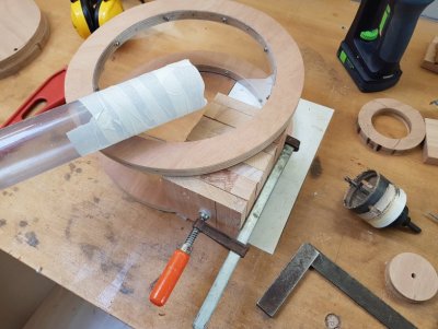

Lexaan nog even met rust gelaten en oude plexiglas als mal gebruikt om de aanvoerpijp te maken.
Om het Lexaan wat te ontzien (kleine radius) heb ik besloten om hem niet volledig rond te buigen maar het gedeelte van de aanvoerpijp in een houtblok te vatten en zo een gedeeltje van de radius voor zijn rekening te nemen....en ook geen schroeven te hoeven gebruiken etc.

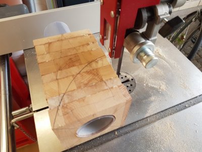

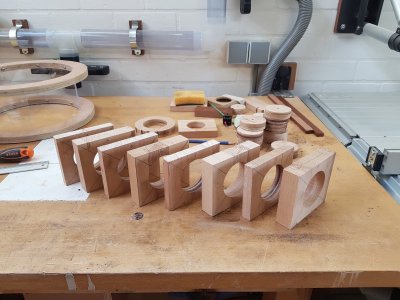

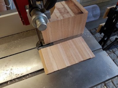

De N3800 zaagt perfect vandaag de klos van de aanvoerpijp zowel recht als in een curve gezaagd (10 mm blad).
- - - Updated - - -
En de bocht.

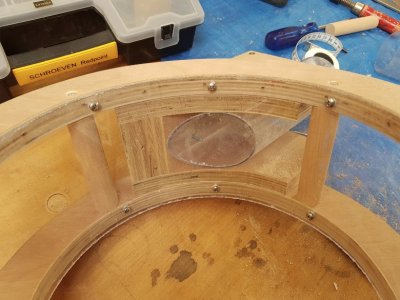

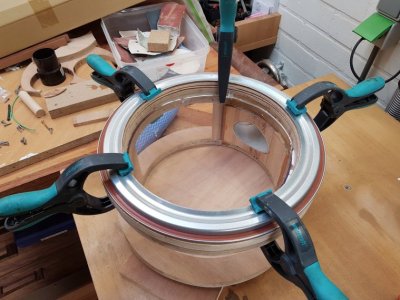

Uur van de waarheid 4 mm lexaan buigen tot een cirkel van 25 cm met een klosoverbrugging maar gelukt...
De klos 4mm naar binnen gelijmd zodat het lexaan zich door zijn veerkracht kan opsluiten tegen beide randen...en weer flush komt.
Je kijkt hier tegen de onderkant waar je de dekselrand ziet met zijn pakking.

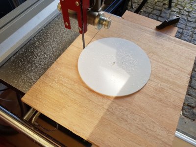

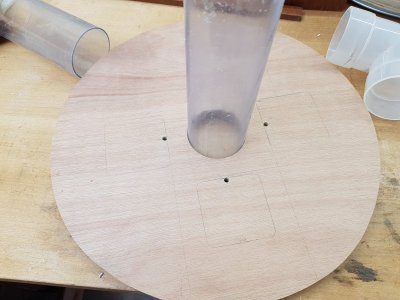

Tussendoor een cirkelmal voor de lintzaag gemaakt om het Lexaan te zagen als baffle zodat mijn verlichting de emmer net iets beter bereikt.
Erik van Voorst
20 mrt 2017
642
Het werkt...was alleen vergeten er een plaatje mdf onder te leggen zodat ik met dubbelzijdig tape kan werken (heb ik geen gaatje)...maar no problem.
Als centreerpennetje gebruik in een staafje uit een plankendrager....
Trouwens opvallend weinig stof na de Cosman modificatie zelfs nu van dat statische lexaan.

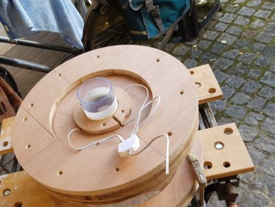

Uitsparing voor de electra gemaakt komt nu nog een dunne deksel overheen met schakelaar en trafootje voor de leds.
Wel een lintzaagvraag...na het zagen zie ik ribbeltjes op het hout ik heb geen idee hoe dat komt...zie bovenste paneelje bv.
iemand suggesties?

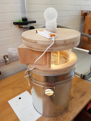

Klaar...nachtje drogen en van het weekend in gebruik nemen.
Zit nog wel te wachten op mijn snelspanners dus dat worden ff lijmtangen oid.
