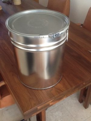

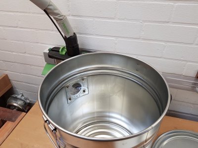

Dustbin is binnen...valt me niet tegen....
btw. Die axminsterset is trouwens van 94 pond naar 134 pond gestegen in een paar jaar...bedankt Peter ...lol
Bekijk bijlage 79972

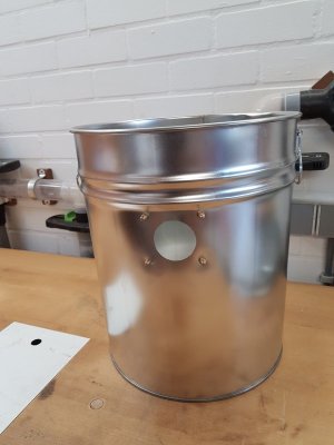

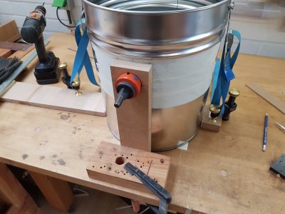

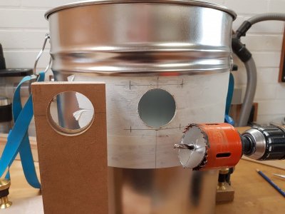

Okay eerst maar een kijkvenster in de dustbin gebouwd want ik wil kunnen zien wanneer ik hem moet legen.
Fotos spreken voor zich...ik heb wel een mal gemaakt voor het gebruik van mijn gatenzaag en de emmer goed vastgezet want in dat blik vraagt dat om problemen als je het fff snel uit de hand doet.

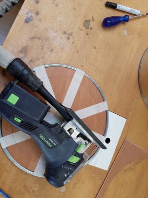

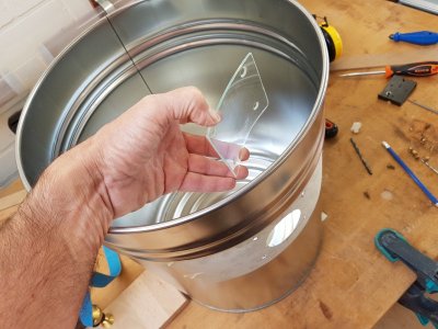

Wel even plexiglas opwarmen om een beetje te buigen in de emmerbocht

Beetje onderzeeboot look maar functioneel

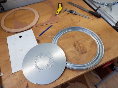

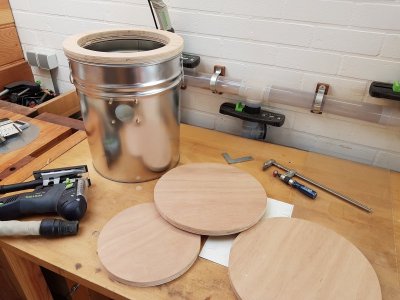

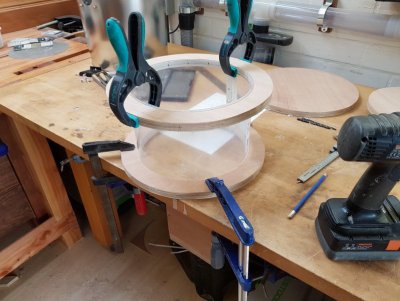

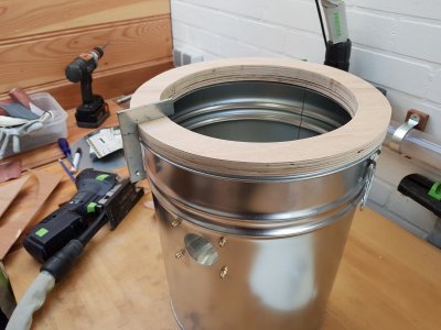

Vandaag even de vulringen gezaagd op de deksel om enerzijds houvast te hebben voor mijn decoupeer en anderzijds om steun te hebben voor mijn nieuwe houten deksel in combinatie met ds stalen (deze heeft ook een rubberen pakking dus die blijf ik in gebruikhouden.

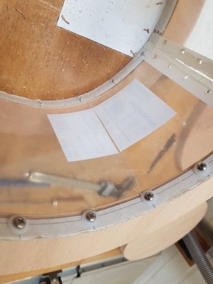

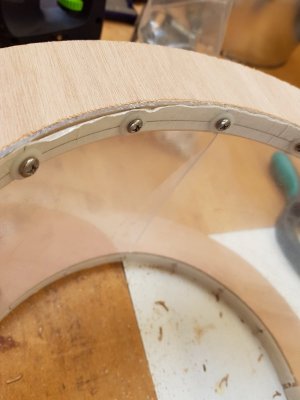

Plexiglas van 2 mm rondgebogen en bijna klaar en....PANG....scheur.
Dus uithuilen en helemaal opnieuw beginnen......PANG...weer gescheurd...grrrrr dat zie je op youtube niet lol

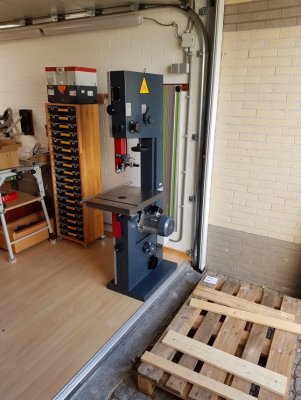

Genoeg voor vandaag want de Lintzaag stond inmiddels ook op de pallet en ik was in mijn eentje..altijd een uitdaging.
Met veel geduld toch op zijn plekkie gekregen, morgen weer een dag.

Even rust in de tent en nadenken....toen aan het uitpakken geslagen en met bintjes en een platform beheerst op zijn plek gekregen.
Welkom Hammer.

Voor het probleem met het barsten van het plexiglas (PMMA), hier moet je Lexaan (Polycarbonaat) voor nemen.
Plexiglas is hier niet voor geschikt, barst het niet vroeg, dan wel laat, dat last zich maar marginaal buigen, anders wordt de spanning te hoog en barst die op de zwakste plek, meestal bij een gat.

Bedankt het is inmiddels voor de derde maal gescheurd (2 mm hobbyglas vd Hornbach) dus ik ga achter lexaan aan.
De tweede keer had ik het voorverwarmd dat leek te schelen maar barste met veel geweld op de laatste schroef.
