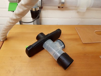

Omdat het vraagstuk op te lossen hoe de Festool D50 slang zonder TE veel aanpassingen een mooie fit krijgt, recht naar beneden, heb ik verzonnen om een drieweg te gebruiken van Axminster en een kanaal af te doppen.
Voila klaar voor mijn D50 stofafzuiging p naar de freeslift.
BTW de dop is een bureaublad doorvoer voor kabels deze even goed dichtgekit en een paar laagjes zwart tape om de stop waren al genoeg voor een luchtdichte afsluiting.

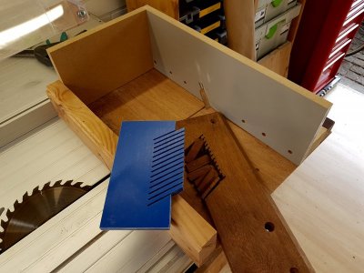

Het volgende op de lijst is een fence maken voor mijn routertable...maaarrrrr kon het niet laten om een youtube filmpje tussendoor te bestuderen vwb zelf een mal maken en daarna je eigen Featherboards ....eigenlijk wel erg veel geknutsel om niet te kopen maar het brengt wel een glimlach en het werkt.
Althans de houtproef brak gewoon zeer makkelijk af, waarschijnlijk brengt met de draad mee zagen meer succes, maar uiteindelijk dan maar een snijplank opgeofferd ....lol.
Bekijk bijlage 75931
Wellicht de nerf 90° draaien en dunnere repen nemen voor de houten variant?
De nerf staat nu zo dat hij breekt op de draad ipv buigt?!

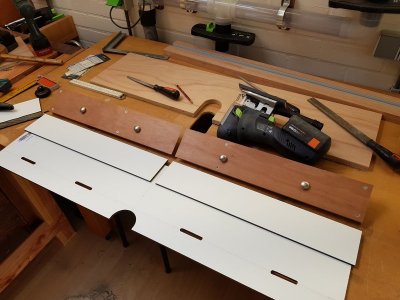

Vandaag een beginnetje gemaakt met mijn Fence.
Het wordt een mix van het ontwerp van Jay (stofzuiging onder) en Woodarchivist (precisie) en mezelf.
Ik gebruik Volkern Multiplex en wat Hardhout.
Op de foto zie je rvs M8 slotboutjes deze worden verzonken en het Volkern lijm ik eroverheen dus een blinde verbinding...vind ik mooi.
Het geheel is exact symetrisch dus ik kan "de schuifdeurtjes" omdaaien zodat ik later mijn frees-opening op fine-tune maat kan kiezen.
De T-Track is type "C" in een hardhouten lijst gemaakt en ik heb alles afgekort op 1 meter.
Bekijk bijlage 75868.

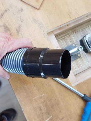

Erik, wat is de binnen- en buitendiameter van die Festool Blast Gates? Ik heb die zwarte plastic blastgates van Axminster, maar overweeg om die te vervangen door die van Festool. In die van Axminster blijft stof hangen in het schuifmechanisme, waardoor ze niet meer goed sluiten na een tijdje. Je moet ze dan schoonmaken en dat gaat niet handig.
Erik van Voorst
20 mrt 2017
642
Binnenmaat 57.8 mm
Buitenmaat 63.5 mm
Geen vergelijk met Axminster maar ook - tig keer duurder natuurlijk sluit echt vacuum af dat voel en hoor je :cool:

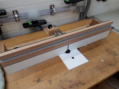

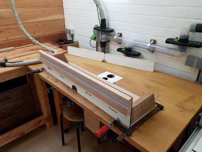

Fence is gereed en het "precisie mechaniekje" is gemakkelijk te verwijderen zonder enig gat in mijn werktafel het is daardoor geen State-Of-The-Art geworden maar wel super praktisch en duwt mijn Fence gecontroleerd naar achter en naar voren toe.
De stof afzuiging is werkelijk fenomenaal...niets op de bank na fink wat proef freeswerk. :eek:
Het zaagsel wat je rechts in de buis ziet liggen ontstaat doordat ik van het ene naar het andere apparaat ga met dedicated stofafzuiging/Blastgate...als ik nu bv. de blastgate open van de zaagtafel vliegt het zaagsel onnavolgbaar snel de stofzuiger in.

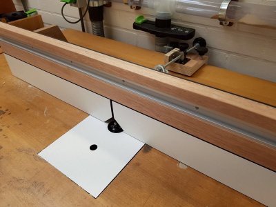

Niet tevreden met mijn precisie mechaniekje toch maar een gaatje extra in mijn werkbank geboord wat meteen een hoop "uitdagingen" scheelt.
Achter de klos zie je op de foto niet dat er een plastic vleugelmoer zit zodat ik het wel snel kan losmaken
(Vandaar het gat waar nu een zeskant M6 in zit)
Dus eigenlijk een nieuw beter en simpeler ontwerp gemaakt en het geheel meteen maar voorzien van een lineaaltje zodat ik ergens ook nog als extraatje een maat kan aflezen.

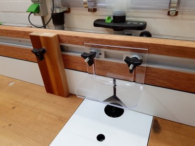

Stopblokje en beschermkapje gemaakt en meteen voor de 2e keer in mijn leven gefreesd...twee gootjes voor de knoppen in het plexiglas...lol.
