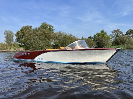

Dit jaar heb ik weinig tijd gehad voor de boot maar toch in September eindelijk wat langere tochten kunnen varen. Eerder in het seizoen heb ik de oude carburateur vervangen voor een nieuwe Weber en zijn er dempers geplaatst. Sindsdien is het starten en lopen met de motor en loopt hij als een zonnetje.
Helaas blijkt het motorvermogen toch niet genoeg te zijn om te kunnen planeren dus ik denk erover om een grotere motor te plaatsen (2.8L versie) mocht ik die een keer tegenkomen. Ook moet ik nog steeds de zogenoemde sprayrails plaatsen, hopelijk voor volgend seizoen.

Prachtig om te lezen! Echt een hele mooie boot geworden, heel veel respect!!

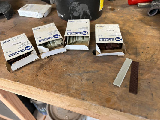

Vraagje welk type en hoelang heb je de composiet spijkers besteld? Ik zie op google dat er in Deventer een bedrijf zit die Raptor producten kan leveren.

dankjewel! Ik ben het met je eens hoor. Achteraf gezien had ik ook liever een met buitenboordmotor gebouwd. Dat is toch net wat makkelijker om allemaal goed te krijgen. Maar alsnog niet ontevreden met wat ik nu heb.
Ik kan helaas niet meer achterhalen waar ik de composiet spijkers weg heb gehaald. Kan me voorstellen dat ik ze uit Duitsland heb gehaald. Maar de lengte weet ik nog wel. Ik heb 11mm gebruikt. Mijn dek is 8mm multiplex +4mm massief. Dus dat kwam mooi uit. 1704630645017.png
Ik kwam deze foto nog tegen misschien staat er wat op wat je verder helpt.

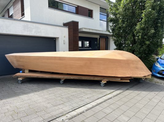

Een tijdje terug heb ik dan eindelijk de "sprayrails" geplaatst op de boot. Deze moeten voorkomen dat het water over de boeg gespoeld wordt. Nu heb ik ondervonden dat het ook invloed heeft op de prestaties van de boot. Waar ik voorheen problemen had om de boot in planee te krijgen gaat dat nu makkelijk. De boot gaat nu +/ 35km/u met 85PK.
En dan de foto's,
Eerst een hulpstuk gemaakt om een schuine kant te kunnen schaven. Daarna heb ik met de bovenfrees de bovenkant afgerond.
Ze waren iets aan de korte kant (verkeerd gemeten). Als ik het opnieuw zou doen zou ik ze iets verder naar voren laten steken nog.
Aan de boot in dezelfde kleur als de romp gespoten.
Waterlijn doorgetrokken. Dit viel tegen aangezien de boot niet meer waterpas lag. Maar de lijn loopt mooi door. Ook direct nieuwe antifouling gezet de vorige was al wat gesleten.
