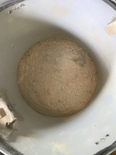

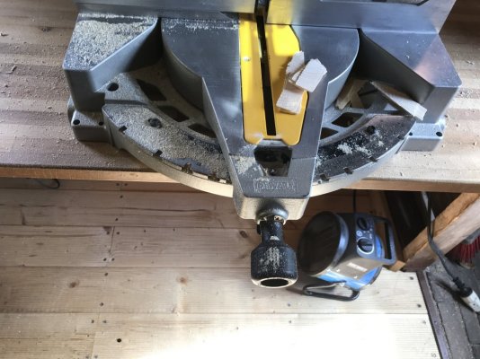

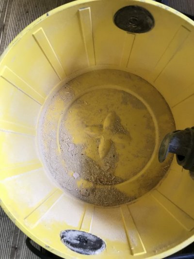

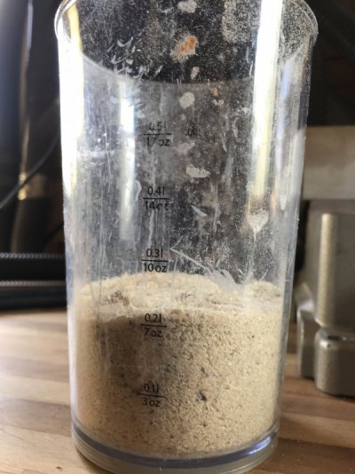

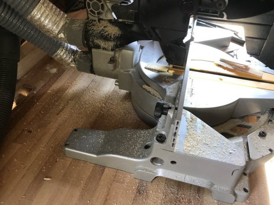

Je snapt hem niet helemaal. De bak die ik liet zien is niet die van na het cycloonfilter. Dus van de daadwerkelijke afzuigunit.

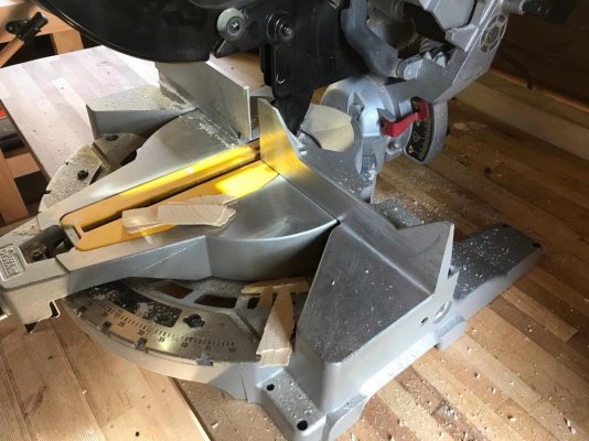

Voor de test wilde ik weten, hoeveel er op het werkblad, de machine en op de vloer blijft liggen. Dus eerst gezaagd zonder de centrale afzuiging aan. Al het stof wat daarvan bleef liggen, dat moet dus ook al het stof zijn, wat bij het zagen vrijkomt, heb ik met een mobiele stofzuiger opgezogen. Zo kon ik meten hoeveel stof er van de zaagpartij vrijkwam.
De redenering is vervolgens, dat bij de herhaling van de test met de afzuiging aan er in principe evenveel stof vrijkomt. Immers zelfde hout. Zelfde afmetingen. Gelijk aantal zaagsneden in schulpen en afkorten.
Zoals je kunt zien aan de foto’s, kwam in de test met afzuiging vrijwel al het stof in het cycloonfilter. Een klein beetje bleef rond de machine liggen. Dat heb ik weer met de mobiele stofzuiger opgezogen. Vervolgens dit weer gemeten.
Je ziet dat dit nog een bodempje is. Beide foto’s gaan dus over het stof wat niet opgezogen is, maar op en naast de machine valt. Conclusie die je hier kunt trekken, is dat de afzuiging dus wonder goed werk doet.

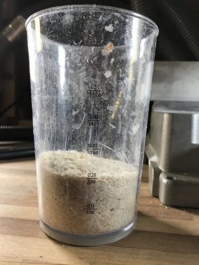

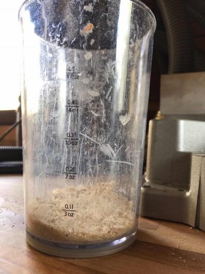

Vervolgens het cycloonfilter geleegd. Deze is dus alleen gebruikt bij de tweede test, met de afzuiging. Daarin zat deze hoeveelheid.
Tel je deze en de vorige foto bij elkaar op, dan heb je weer dezelfde hoeveelheid als op de eerste foto. De totale hoeveelheid verzaagd stof. Conclusie. Het cycloonfilter doet het ook perfect.
De ketels van de afzuigunit heb ik niet meer gecontroleerd. Eerder heb ik al gezien, dat daar hoogstens wat fijnstof in komt. Daar heb ik overigens ook stofzakken in. Dit omdat daarmee het filter veel schoner blijft. Ik verwacht ook, dat ik die maar zelden hoef te legen. Maar dat moet ik nog ervaren. Dit systeem werkt nog maar een paar dagen.

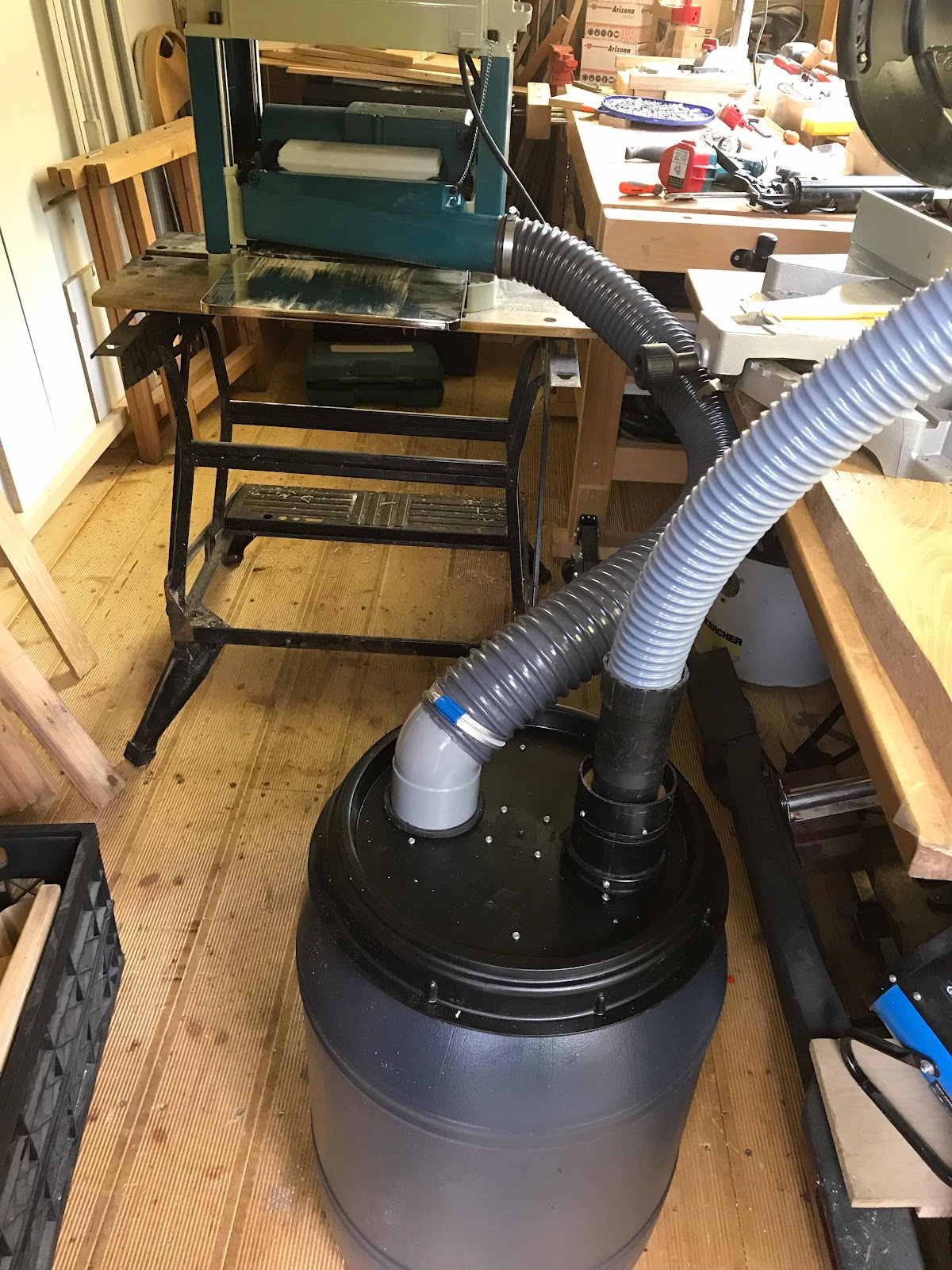

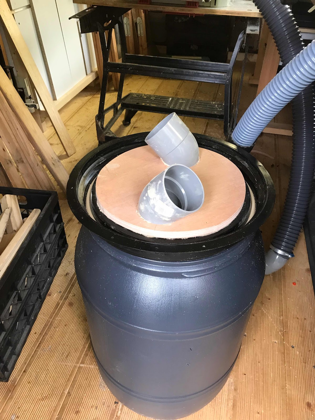

Soms maak je van die fouten, waarvan je later denkt: Hoe heb ik dat nu gehad?????
ik kan niet zeggen, dat ik het hele systeem van het cycloonfilter niet bestudeerd had. Ettelijke filmpjes en plaatjes op YouTube en Pinterest bekeken en toch!
Ik had in mijn enthousiasme inlaat en uitlaat omgedraaid😱

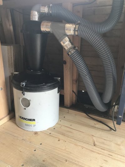

De eerder geplaatste foto is dus:
FOUT
Hier zit de slang vanaf de machines bovenop. Die moet echter aan de zijkant.

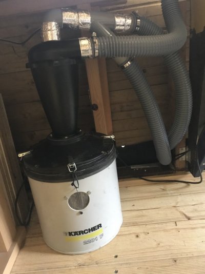

De volgende is dus:
GOED
Het bijzondere is, dat de de aansluiting andersom dus ook werkt. Ik vermoed echter, dat dat geldt voor de grotere en zwaardere deeltjes en minder voor fijner stof.

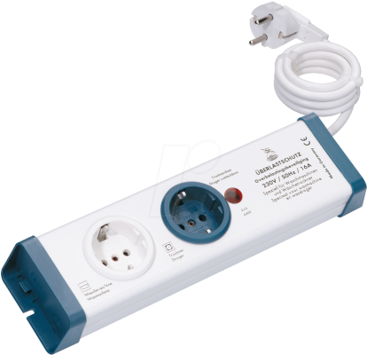

Het laaatste deel van dit verhaal. Met twee stofzuigers van 1200 en 1300 Watt heb je een probleem,als je tegelijkertijd de zaagmachine van 1600 Watt aanzet.
Nu had ik nog een weinig gebruikte groep in huis, waar ik makkelijk een aansluiting op kon maken. Ik heb dus met grondkabel een extra groep in de schuur aangelegd. Na een dag graven en herstraten en een ochtend kabel door de kruipruimte trekken en aansluiten is ook deze klus geklaard. In de schuur eerst tijdelijk een stopcontact voor deze groep. Later als ik met de isolatie en binnenafwerking aan de slag ga, volgt het definitieve elektrische plan.
Wel voor deze groep nog een combi-schakelaar gemonteerd. Deze had ik nog liggen, van toen de droger nog een dom ding was en je deze met dit apparaat tegelijk met de wasmachine kon laten draaien. Ding geeft voorrang aan één van de aansluitingen. Daar heb ik de stofzuigers op aangesloten. De werkplaats heater van Gude op de andere. Deze schakelt dus uit, als ik de stofafzuiging aanzet. En weer aan, als die uitgaat.

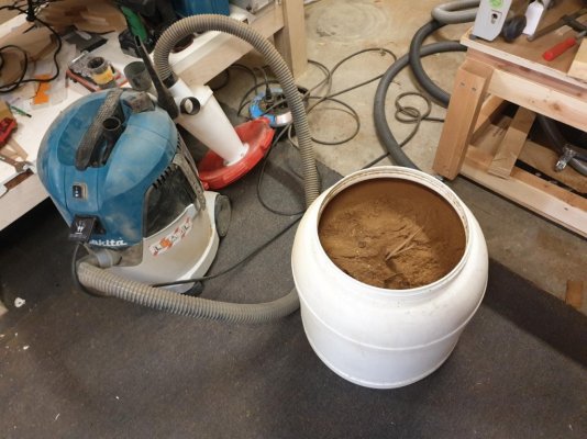

Stofafzuiging werkt weer perfect. Schaafsel in de grote ton, die dus uitstekend als voorafscheider werkt.
