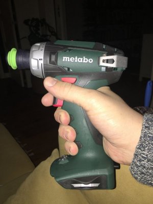

Van we de week mijn nieuwe Metabo BS 18 Quick binnen gekregen. Compacte 18v machine met verwisselbare kop, waar je dan weer behalve de opzetstukken van Metabo zelf ook een Festool Centrotec chuck kan zetten. Dat leek me wel handig! Op de foto zonder accu.

Dat was je toch al niet? Er is een hulpstuk waarmee je van iedere boor/ schroefmachine een centrotec toestel maakt..
miekol
28 mrt 2013
197
Klopt, die draai je in je snelspankop en daar kun je dan de Centrotec chuck weer opklikken. Maar dan ben je één van de grootste voordelen van Centrotec wat mij betreft weer kwijt. Namelijk een lekker korte machine.
Deze truc werkt trouwens ook op de Metabo SB 18 LTX (BL)/Mafell A18M heb ik me laten vertellen en ook op de kleinere Powermaxx BS Quick/Mafell A10M.
Knutselaertje
21 jul 2014
493
tja... t blijft goedkoper dan een "goedkopere" festoolmachine kopen....en het scheelt max 1-2 cm...dus echt spannend is het niet...
heb zelf voldoende van festool, maar geen zware boor... gebruik het regelmatig vind het allerminst vervelend
miekol
28 mrt 2013
197
Klopt, het is geen Festool, maar dat heb ik toch ook niet beweerd? Het is wel een leuk machinetje waar Festool geen direct antwoord op heeft in zijn modellen gamma, namelijk een lichtgewicht en compacte 18v machine. De T18 die inderdaad technisch duidelijk superieur is (o.a. koolborstelloze motor vs motor met koolborstel en elektronische koppelbegrenzing vs slipkoppeling) is ook ruim 400g zwaarder en een stuk groter.
Ik heb ook de Metabo SB 18 LTX Quick BL besteld, dat is naar mijn mening wel een machine die op geen enkel vlak onder doet voor een Festool (alsof dat de heilige graal van accuboormachines zou zijn, maar dat terzijde). Koolborstelloze motor, 90 Nm koppel, elektronische koppelbegrenzing, Impuls mode, LiHD accu's en ook verwisselbare kop. PDC 18/4 heeft grotendeels gelijkende specificaties, alleen hoger rpm door 4 versnellingsbak, maar ook aanzienlijk minder kracht/koppel.
Lang verhaal kort, zeker geen rommel dat Metabo volgens mij.
