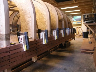

Na de plaatsing van de achtersteven was het tijd om het frame in de juiste vorm te schaven. Door latten over de lengte te plaatsen op verschillende plaatsen is het mogelijk om de hoge punten aan te tekenen en met de schaaf bij te werken. Voor het achterste deel met de dubbele kromming is het wel opletten om met een holschaafje het juiste profiel aan te brengen.
Na een aantal keer passen en schaven wordt de hele romp bijgewerkt.

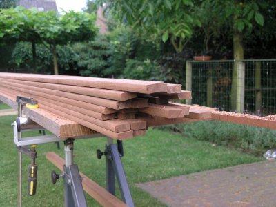

Aangezien de romp en het interieur in mahonie moet worden afgewerkt heb ik een aantal planken met verschillende diktes gezocht om alles van te kunnen maken.
Voor de romp zocht ik 6m lange delen om de strips zonder lassen te kunnen toepassen.

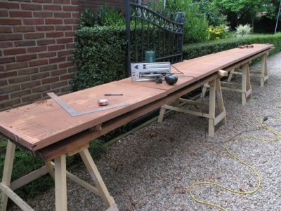

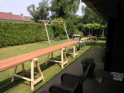

Na enig speurwerk heb ik planken van 7,2m lang, 65cm breed en 40mm dik gevonden. Uit twee van deze planken kan ik bijna alle strips maken. Het voordeel is ook dat de tekening en kleur van het hout uniform is aangezien het uit twee planken van de dezelfde stam komt.
De planken van deze afmeting zijn niet te tillen, laat staan over een zaagtafel te halen. Vandaar dat ik met de handcirkelzaag deze te lijf ben gegaan.
Uit deze plank komt het eerste deel van de strips.
Na het de strips op dikte geschaafd te hebben kon ik de freestafel instellen om een hol en een bol profiel aan te brengen.
Deze hol/bol methode wordt veelal toegepast in de kano bouw, met dit verschil dat mijn strips 15mm dik zijn ipv 6mm en de frezen een radius van 20mm hebben.
Groet Serge

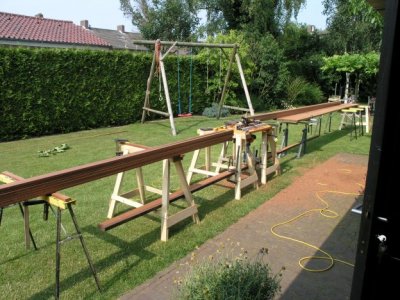

ik ben het met jullie eens dat het ongebruikelijk is om dergelijke bewerkingen buiten te moeten. mijn werkplaats is voor de meeste werkzaamheden groot genoeg , maar voor deze lengtes moet ik toch naar buiten. En gelukkig heb ik goede buren.

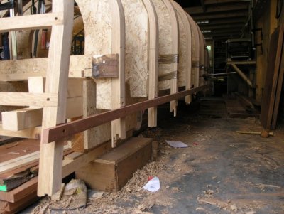

Na het maken van de strips zo snel mogelijk een begin gemaakt door een aantal rijen aan te brengen.
Eerste een aantal proefpassingen gedaan om de gewenste lijn te krijgen.

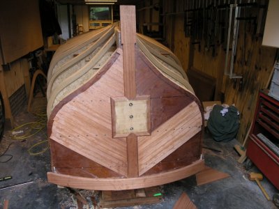

Toen ik drie strips aan beide zijde aangebracht had kwam het inzicht dat de achterzijde eerst gereed moet zijn om de strips door te kunnen laten lopen.:eek:

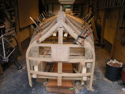

Ik wilde het kopse hout zichtbaar hebben aan de achterzijde. Dus eerst een dunnne mahonie multiplex gelijmd en deze later bekleed met een visgraat motief en een afwerkrand rondom.
Nu de achterkant bijna gereed is kan ik verder ver de strips. Nu nog de schroefgaten met proppen afwerken en mooi schuren om de epoxy resten te verwijderen.

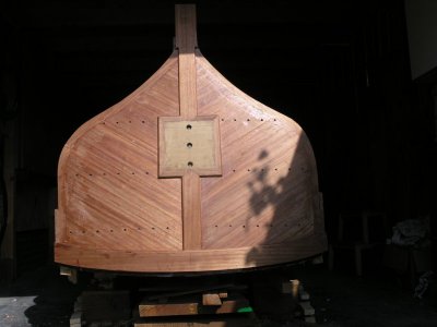

Ernst,
Het vierkant aan de achterzijde is de montageplaat waaraan ik de buitenboord wil hangen. Aangezien hier nog wat aan afgesteld moet kunnen worden heb ik een massief stuk eiken gebruikt.
Verder wil ik de romp transparant afwerken. Door de strips aan de achterzijde zichtbaar te houden werkt dit als een soort lijst die de vorm accentueert. Voorwaarde is wel dat ik netjes en met zo min mogelijk fouten moeten werken aangezien plamuren e.d. niet mogelijk is.
Op de volgende foto is de achterzijde duidelijker in beeld met de randen rondom de visgraat.
De strips komen aan de buitenzijde als een extra rand in het zicht.
Groet Serge

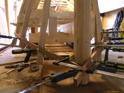

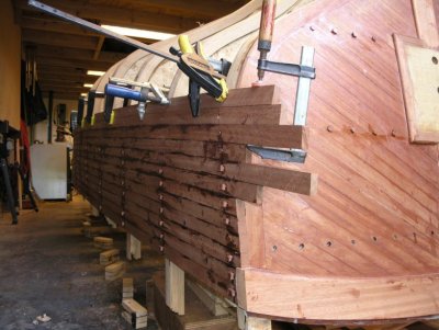

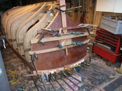

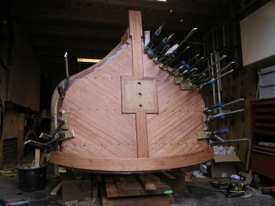

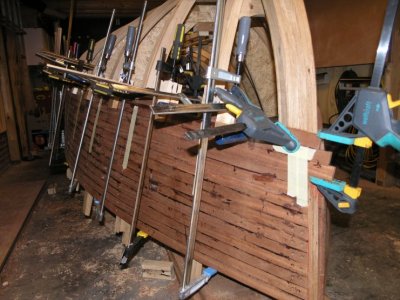

Nu de achtersteven voor zover gereed is, wil ik zo snel mogelijk de strips monteren op de romp. Voor het klemmen verschillende methoden uitgeprobeerd. Er zijn veel manieren om een plankje in het gareel te krijgen.
Het gaat langzaam om strip voor strip beide zijkanten goed passend te krijgen. Ondanks het hol/ bol frezen toch elke strips een proefpassing geven om zeker te weten dat alles goed aansluit.
Bij wijze van proef een aantal schroefgaten gepropt met de reststukken van de strips om een minimaal kleur verschil te krijgen.
