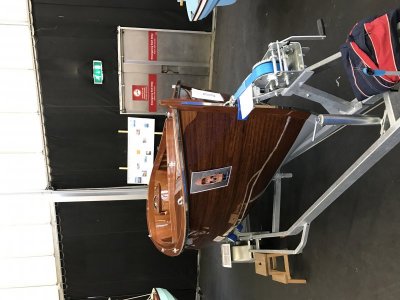

Leuk als er mensen langskomen op de Hiswa, altijd goed om vakbroeders te ontmoeten.
Wat betreft de aandrijving, de motor is 3,5kW en moet voldoende zijn om de boot op rompsnelheid te laten varen. Voor normale kruissnelheid zal 1,5kW waarschijnlijk voldoende zijn. Ik heb twee accubakken gemaakt waar acht 6V accu's in geplaatst kunnen worden. De accu's moet ik nog kopen, wil op de Hiswa wat rondvragen.
Groetjes Serge

De osb platen heb ik gebruikt als mal voor de spanten. De eiken spanten zijn om de mallen gebogen en later gelammineerd. Bij het omdraaien van de boot zijn de mallen verwijderd.
Groetjes Serge

Hoi Serge
Hoe kom je aan dat vermogen?
Omgerekent is dat ca 5PK
Beetje weinig voor zo een grote sloep. Ik denk dat je ca dubbele moet hebben.
Ik ben benieuwd hoe hij vaart.
Ik blijf het volgen.
Gr Ernst

Wat ik grappig vond is dat elders op de beurs een kapitaal zeiljacht stond met een vergelijkbare roer/motor constructie. Dat werd daar gepresenteerd als een unieke en revolutionaire ontwikkeling. :)
WR1944
in memoriam
Die constructie van de roer/schroef-combinatie lijkt veel op een roerpropeller. Ik heb ooit bij Schottel gewerkt dus ik ben wel thuis in die materie.
Gefeliciteerd met de onderscheiding. Als ik de uitvoering van de buitenkant zie dan weet ik wel zeker dat de binnenkant er ook perfect uit ziet. Jammer dat de foto's van het inrichten ontbreken.
