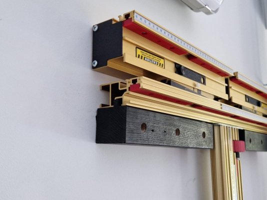

Daarnaast heb ik een plek gevonden voor de Inca Positioner.

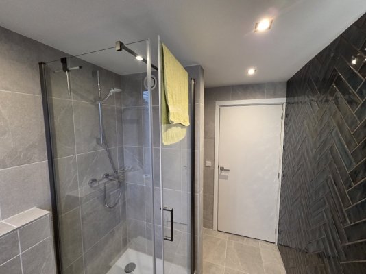

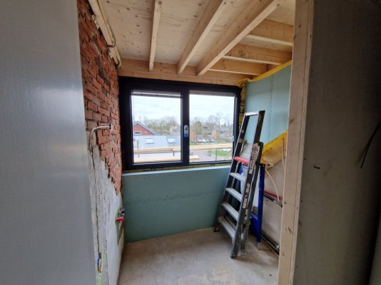

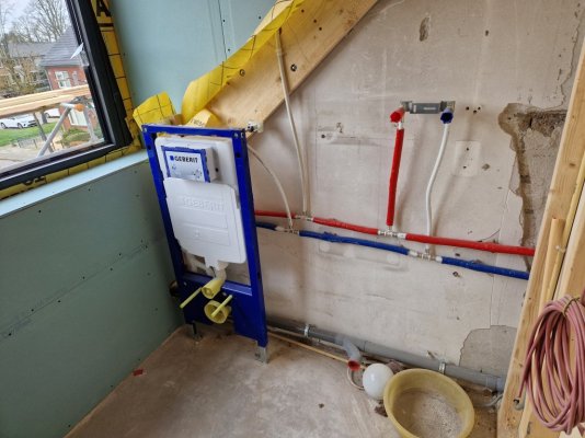

Het is door een verbouwing van de zolder een tijdje vrij stil geweest op het gebied van houtbewerking. De vrije tijd ging op aan het afwerken van de 2 zolderkamers en maken van een kleine 2e badkamer op zolder.
De badkamer was casco opgeleverd door de aannemer, daarna was het de beurt aan mij.

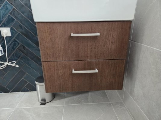

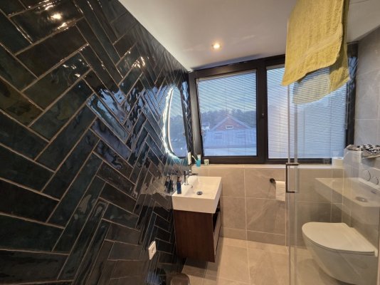

Uiteindelijk is dit het resultaat en hangt er inmiddels ook een (houten!) wastafelmeubel.

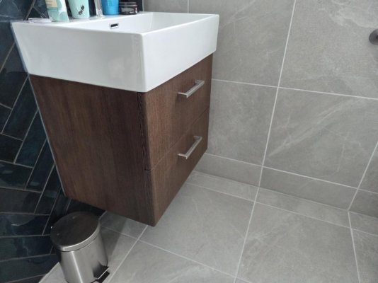

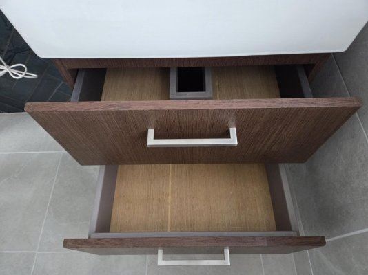

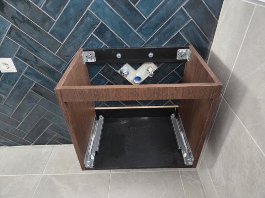

Meubel is gemaakt van V313 MDF met daarop wengé fineer. Dat had ik nog liggen en ik vond het zonde dat het niet werd gebruikt. Alle kopse kanten zijn afgewerkt met 2mm massief wengé.
De onderkant en achterzijde, die niet te zien zijn, heb ik gemaakt uit 18mm meubelpaneel. Het geheel zit vast met 4 flinke pluggen en draadbouten.

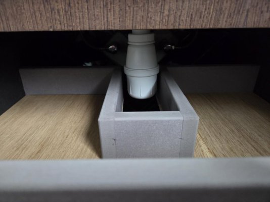

De lades zijn van 18mm Unilin MDF en de bodem van gefineerde multiplex (had ik beide ook nog liggen). Voordeel van het zelf maken van zo'n meubel is dat je de lade kan aanpassen zodat de sifon precies past in de uitsparing.

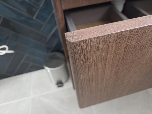

De fronten zijn ook gemaakt van de gefineerde plaat en massief afgewerkt, waarbij de zijkanten zo'n 20mm dik zijn zodat ik daar een radius aan kon frezen die de ronding volgt van de wasbak.
Alles afgewerkt met 3 lagen matte vloerlak en daarna voor het mooie nog 2 lagen bijenwas.

Prachtig meubelstuk!
