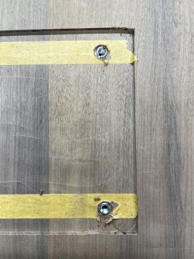

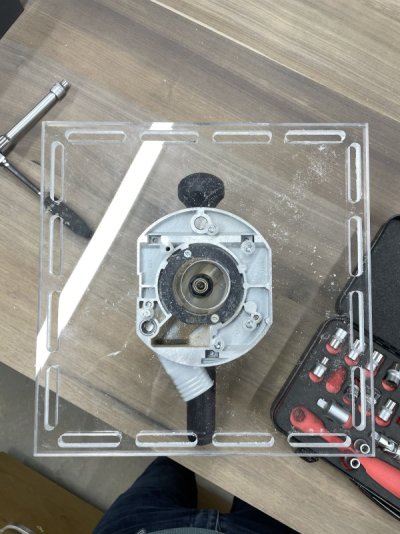

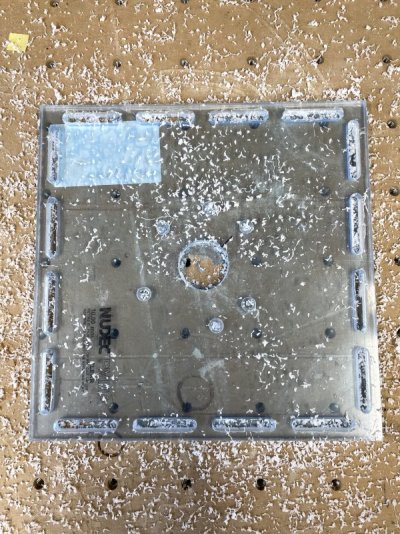

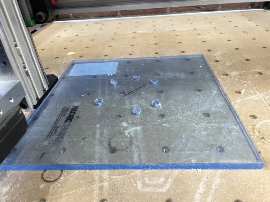

De bevestiging van de poten van de tafel wil ik uitfrezen. Maar de voet van de bovenfrees is te smal, dus heb ik een jig gemaakt, naar voorbeeld van Marius Hornberger:
De gaten voor de bevestiging van de bovenfrees uitgetekend.
De CNC het werk laten doen:
En dan heb je dit als resultaat.
Het ziet er goed uit, maar ik heb 2 fouten gemaakt. Ik heb een down/upcut freesje gebruikt en die gooide de spaanders er niet uit. Die smolten tegen de zijkant van de gaten aan. Geen groot probleem, want met een vijl had ik het zo opgelost. Het andere is dat ik ergens iets fout heb gedaan met het uittekenen van de gaten voor de bevestiging van de frees, waardoor de frees niet precies in van het gat zit. Voor nu maakt het niet uit, maar het kan zijn dat ik dat nog aanpas.

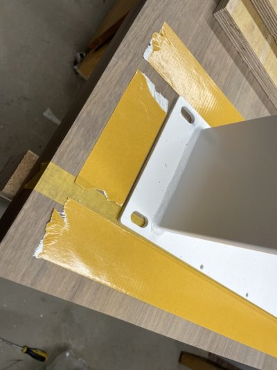

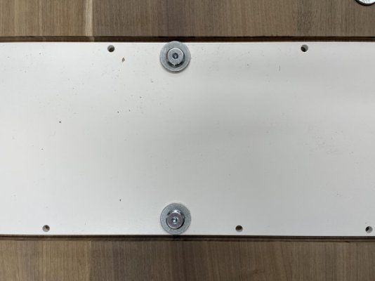

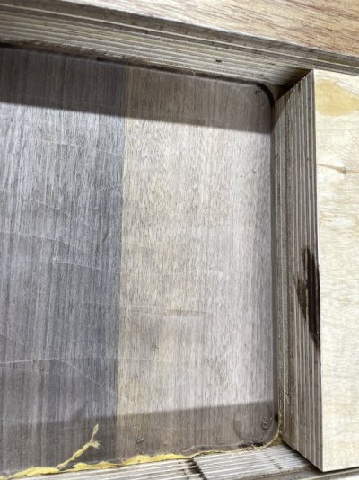

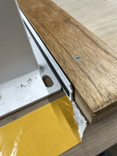

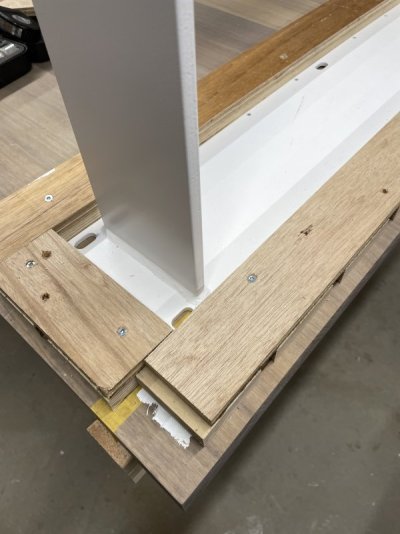

De tafel is weer een stukje verder. Bevestiging van de poten wilde ik verzinken. De bevestiging van de poten heb ik gebruikt als mal. Langs de poten heb ik me dubbelzijdige tape een strook multiplex gezet, waarlangs ik met een kopieerfrees kon gaan.
De multiplex is niet geschroefd op de tafel, maar mijn kopieerfrees was te lang, waardoor ik 2 stroken multiplex op elkaar moest zetten.
Maar toen bedacht ik dat hout werkt en heb ik een liniaal als spacer gebruikt zodat het gat groter is dan de poot.
En dan frezen....
En rampamoertjes aanbrengen, want de poten blijven niet vanzelf op hun plek.

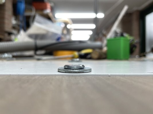

De kop van de gebruikte bouten was maar net groter dan de sleufgaten, daarom maar een ringetje gebruikt (rondel voor onze Vlaamse vrienden). De ringen zijn zo groot dat ze de hele slobgaten bedekken.

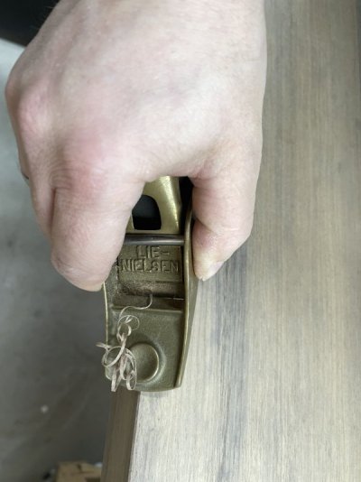

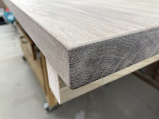

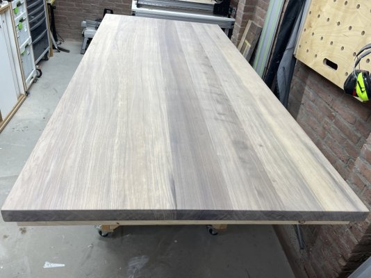

Mijn afrondfreesje is nog niet binnen, dus daarom maar met de hand een afronding aan de randen van de tafel gegeven. Dit is eigenlijk ook veel leuker om te doen....
Vervolgens er met een schuurpapiertje langs en dan krijg je dit:
Alles nog een keer geschuurd, zodat ik klaar ben voor de afwerking.

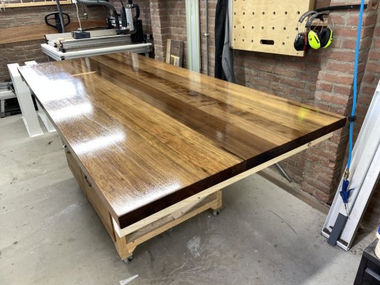

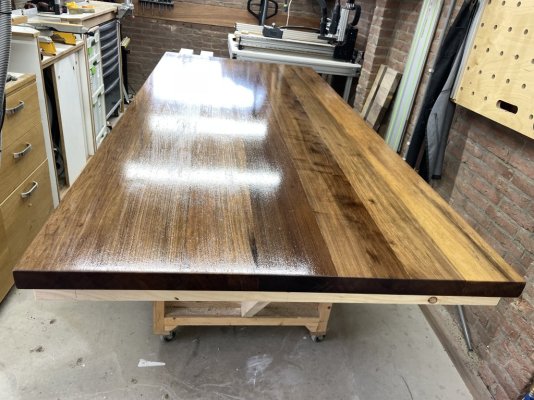

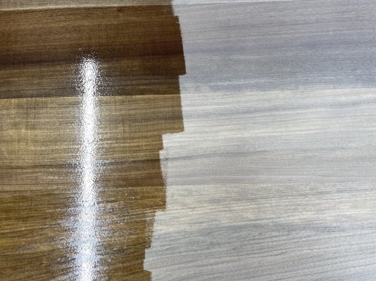

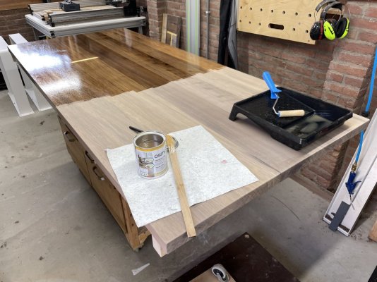

Ik zie dat je de Osmo met een roller hebt aangebracht. Op zich geen probleem natuurlijk, maar je loopt dan wel het risico dat je het te dik aanbrengt. (Heel) dun is het devies hier. Al was het alleen maar omdat je anders lang moet wachten (weken), totdat dat spul goed is uitgehard.
Petrolhead
4 mrt 2015
1.986
666
Je boent toch het teveel aan olie weg kort na het aanbrengen?
L.N.
11 jul 2014
2.247
1.138

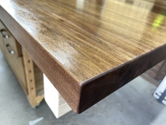

Nou, Osmo heeft nieuwe instructies voor het aanbrengen. En daar staat het weghalen van overtollige hardwax niet bij. Dus dat heb ik niet gedaan. Maar het blijft een beetje plakken, dus ik had het beter wel gedaan. Ik schuur het gewoon en breng dan een nieuwe laag aan (die 2e laag moest toch).
De roller is er eentje van Osmo zelf, waardoor ik niet gedacht had dat ik het te dik zou aanbrengen. Maar blijkbaar wel.
Het is vooral die ene donkere plank die plakt. Mogelijk is dat dan toch noten ;).
hdv
24 nov 2019
1.416
779
Noord-Veluwe / Skåne
Ik zeg niet dat dit per se de enige goede methode is, maar kijk eens naar dit voorbeeld van Matt Estlea:
Dat bedoelen ze dus met dun aanbrengen.
Ik geef gelijk toe dat dit wel heel ver is doorgevoerd, maar in mijn ervaring is het bij Osmo echt zo dat meerdere dunne laagjes beter is dan een dikke laag. Het wordt dan mooier (meer naturel) en het droogt ook veel sneller. Je hebt ook minder last van stofjes en andere troep in je afwerklaag. En je bent sneller af van de in mijn neus niet zo aangename geur van Osmo.
