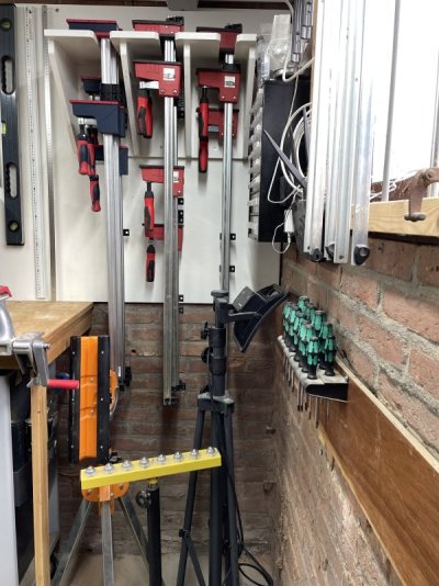

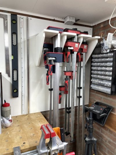

Ondertussen is het rek geschilderd en hangt het. achteraf had ik het liever niet geschilder, maar in de olie gezet. Nu is het een wit rek tegen een witte achtergrond en dat is minder mooi.
Er hangen 10 klemmen in en er is plek om er nog 2 aan toe te voegen.

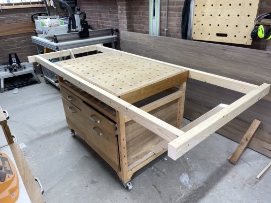

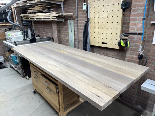

Gisteren ben ik begonnen aan onze nieuwe eettafel. Het hout heb ik geschaafd besteld bij Rick in Zwolle. Nu heb ik wel een vlakvandiktebank. Maar dat is een relatief kleine Metabo en daarmee niet echt geschikt voor de planken van 250 cm lang en ruim 4 cm dik.

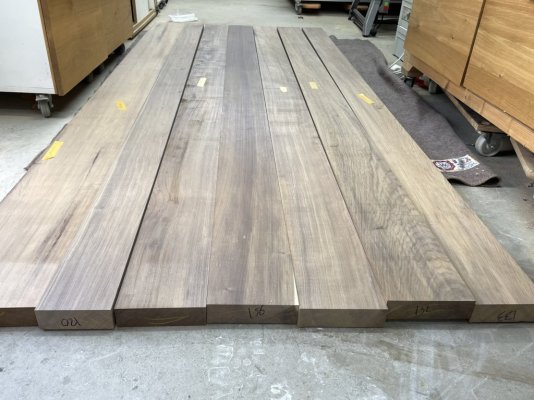

Eerst de planken op de mooiste volgorde gelegd:
Natuurlijk daarbij op de richting van de groeiringen gelet.

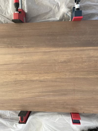

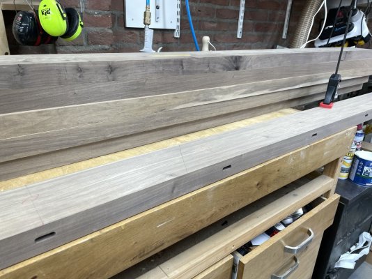

Vervolgens met de Domino wat sleuven gemaakt. Dat is vooral voor het uitlijnen en tegen het kromtrekken tijdens het lijmen.

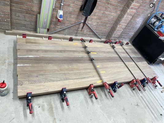

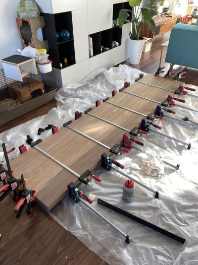

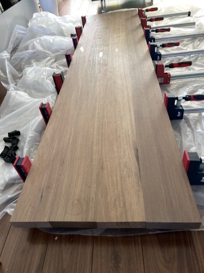

Dan natuurlijk het lijmen. Vanwege de temperatuur in mijn werkplaats heb ik dat in de woonkamer gedaan. Het is in 2 helften gelijmd.
We need more clamps!
Mooi hout!

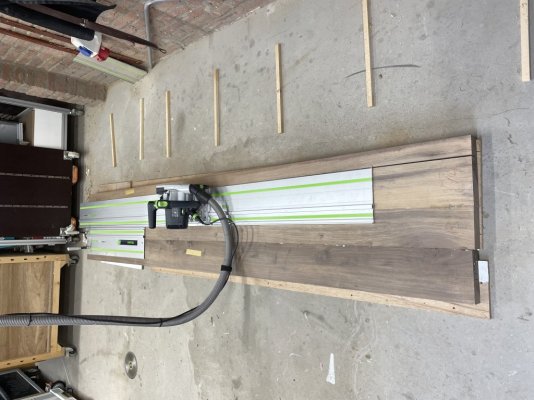

De tafel wordt 100 cm breed en de 2 helften zijn samen 105 cm. Mijn klemmen zijn 100 cm breed, waardoor ik de 2 helften niet kon klemmen. De tafel wordt 100 cm breed, dus ik heb er een stukje vanaf gehaald, zodat het wel in de klemmen past.

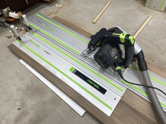

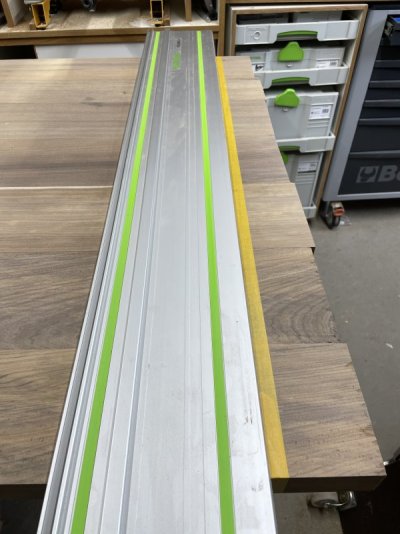

Maar mijn Festool linialen zijn ook niet lang genoeg. Daarom maar een stuk liniaal op het hout geklemd en de Festool linialen verschoven voor de rest van de zaagsnede.
En dan past wel alles in de klemmen.

@L.N. Als je die zwarte plastic 'stoppertjes' aan het eind van de corpusklemmen eraf drukt heb je net een paar cm meer klembereik…
Klopt! Die had ik er ook afgehaald, want ik had 100 cm plus 2 cm van de domino nodig. Daarna geklemd en de stoppertjes er weer op gezet.
die kan je toch met een inschuifstaaf in de lengte aan mekaar koppelen
Ja, maar ik heb maar 1 koppelset. En met liniaal van 1400mm en van 950mm kom ik tekort.
Prachtig hout hoor! Note to self: Nooit meer hout kopen bij prutsers maar gewoon direct naar massave.
Het is mansonia. Dat lijkt op noten, maar is iets minder duur.

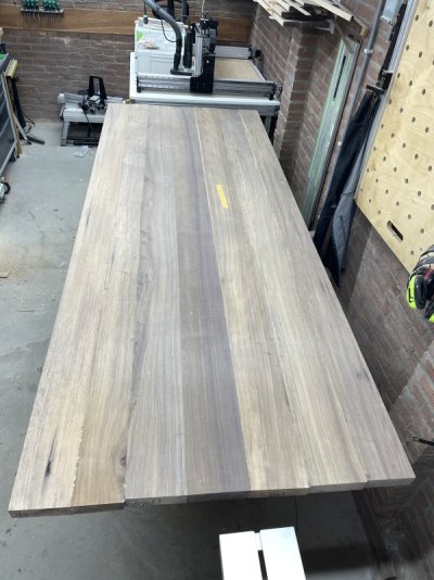

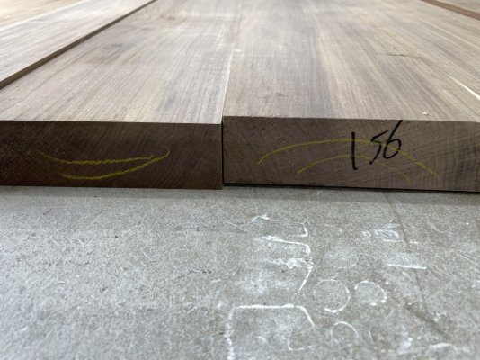

Als ik naar de foto van de groeiringen kijk zie ik dat de balken best wat krom zijn getrokken en het hoogte verschil op de uiteinden soms wel 5mm is? Is dat gezichtsbedrog omdat de planken niet vlak liggen of is dat normaal en krijg je die kromming door gebruik van de domino's en klemmen er wel uit?
De planken lagen op een dikke deken met met vouwen erin, waardoor ze misschien krom lijken. Maar ze zijn echt recht.

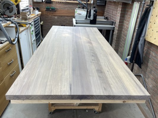

Rick had geen noten, omdat het te duur was. Dit hout was €1150, maar de onderverdeling weet ik niet precies. Denk €800 voor het hout, €200 voor het schaven en €150 transport.
Vandaag heb ik de tafel op maat gezaagd:
En de onderkant geschuurd tot grit 180. De bovenkant is al een stuk geschuurd en de noesten en kleine spleten zijn opgevuld.

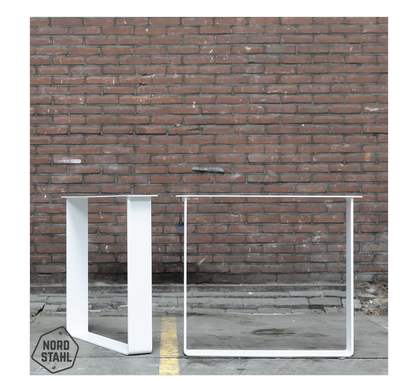

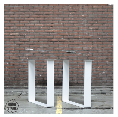

Waarschijnlijk komen deze poten er onder:
Ik twijfel alleen of het blad dik (ruim 4 cm) genoeg is om doorbuigen in de lengte en breedte te voorkomen. De overspanning tussen de poten is circa 190 cm. De bovenkant van de poten is een strip en die houdt het geheel ook wat recht. Maar ik weet niet hoeveel stijfheid die strip toevoegt, omdat die strip maar 1 cm is. Wat denken jullie?

strip komt dwars op de lengterichting, dus die heeft praktisch geen positieve invloed om niet door te buigen
tafel opdikken, doodzagen of strippen in de lengte

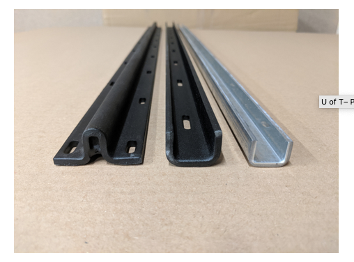

Een tafelblad kan in de lengte of breedte doorbuigen. Op doorbuigen in de lengte heeft deze strip inderdaad geen invloed. Een bladspanner kan het blad in de lengte recht houden, maar ik weet dus niet of dit nodig is.
Profielen, zoals onderstaand kunnen het blad in de breedte recht houden. Maar die verzwakken de constructie in de lengterichting als je deze in de tafel freest.
