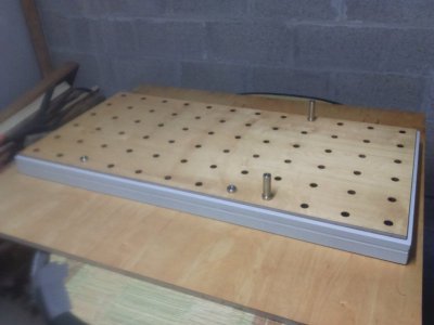

Het werkblad doormidden gezaagd en in het kader geplaatst. Eindelijk schiet het nog eens op, maar ik ben tevreden!

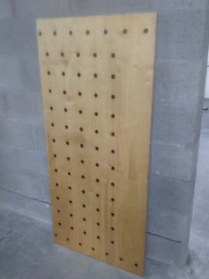

Hier de andere helft van de plaat die doormidden werd gezaagd. Zoals eerder aangehaald kan ik die laatste rij gaten niet maken. Jammer! Dus MFTC-bouwers, opgelet...!
Oplossen via omwegen dus...

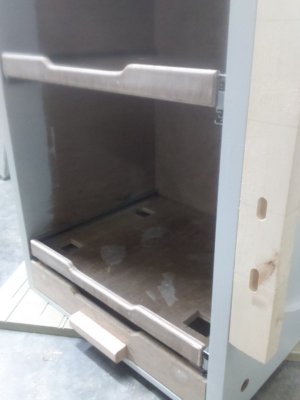

Hier heb ik mij vergist, het onderste domino-gat is groter. Maar geen ramp, opnieuw dan maar. Twijfel ook nog over het soort materiaal, vurenhout dus en het uitzicht, misschien ook schilderen?
