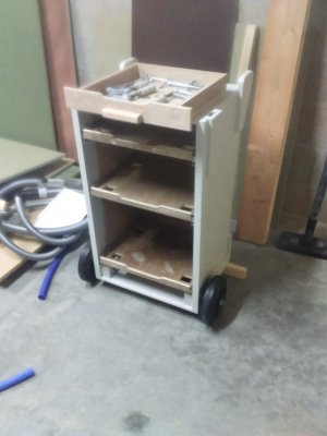

Ik heb ook nog andere zaken te doen, daarom de vertraging. ;)
En die dominogaten in de lat zijn slechts een probeersel...
Graag jullie mening over het soort materiaal/al dan niet verven,... Ik zou willen verven, maar moet natuurlijk zien dat ik de gaten niet ga vernauwen...
