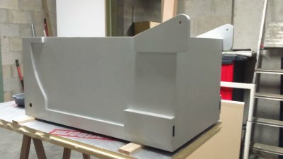

Het eerste laagje zit erop :)

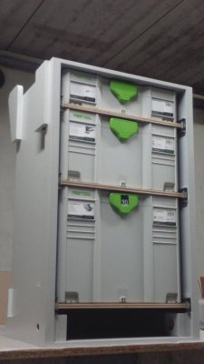

Gisteren heb ik de ladegeleiders gemonteerd volgens plan; voor 1 sys3, 1 sys2 en 2 sys1 boxen. Nu had ik gedacht dat sys3 de box was van de inval-cirkelzaag. Verkeerd gedacht dus, de box van de inval-cirkelzaag is te hoog... Wel jammer vind ik, omdat de MFTC juist een tafel is waar de inval-cirkelzaag het meest op gebruikt wordt.
Toevallig iemand de MFTC omgebouwd?
Er zou nog een aanslag op de tafel moeten komen zoals de MFT/3 van Festool, zodat je grote platen haaks kan zagen. Alleen de basistafel heeft gaten in het werkblad, maar kleine platen kan je even goed op de zaagtafel CS50 haaks zagen. Je kan natuurlijk de bijzettafels ook van gaten voorzien in de werkbladen, maar dan moet de tafel breder zijn dan een plaat om de bench dogs te kunnen plaatsen. Jammer dat het geleidesysteem van Festool niet apart verkocht wordt!

hallo allemaal
Ik had een vraag aangaande de ladengeleiders van beschlag-online, hoe is de kwaliteit hiervan gezien de prijs is het te mooi om waar tezijn.
Hartelijk bedankt alvast

Wauw, knap, zoiets zocht ik! :) Eens rustig bekijken.
De ladegeleiders van beschlag-online bevallen me prima op het eerste zicht, het lijkt ook kwaliteit en ze rollen goed, ik zou niet twijfelen!
