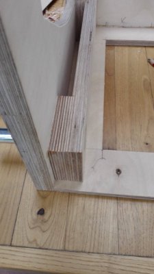

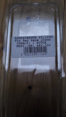

Nou ik ben er maar mee aan de slag gegaan en dit is zoals ik het heb gedaan. Ik heb allereerst een gat van 10mm van buiten door alle verstevigingslagen (zie verderop) geboord om precies te kunnen zien waar er wat uitgefreesd moets worden (o.a. aan de binnenzijde)

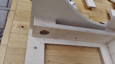

Aan de binnenzijde voor en achter een plaatje van 18mm met daaroverheen nogmaals een versteviging van 18mm ik heb deze versteviging 7,5 cm hoog gemaakt. het plaatje aan de voorzijde is 7,5x7,5cm achter 5,5x7,5cm.
De as is 20 mm in doorsnee deze heb im gehaald bij de Gamma. voor ongeveer 4,50Euro (per stuk)

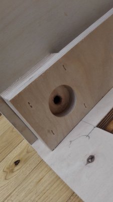

Het gat hiervoor heb ik van buitenaf door de wand van 2x12mm en door de versteviging van 18mm gefreesd. ook heb ik de 20mm frees 2mm door laten lopen in de langere versteviging van 18mm.
die heb ik vanuit de bjnnenzijde voorzien van een uitsparing van 32mm (ik had geen 30mm)
jaja, ff de tacker erop (na het verlijmen)
zo dan.

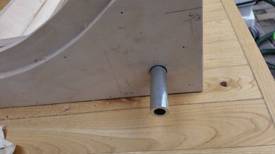

Dan de as van buitenaf in de 20mm uitsparing.

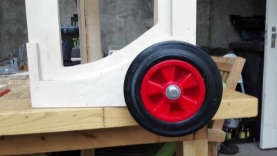

Wieltje erop om te testen... Ik heb nog een 20mm ring nodig tussen wiel en kast maar dat komt wel.

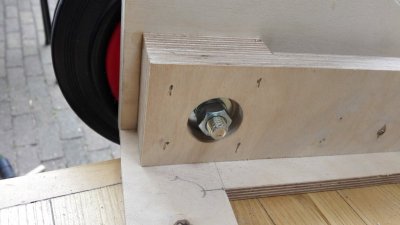

En vastzetten die handel. (het uitstekende ijzeren deel slijp ik er af als alles vast zit)
Het "Piest Pessas"
ik ga de as vastzetten met epoxy, volgens mij gaat dit wel voldoen. Ik hoor graag jullie commentaar.
Ah, voor de oplettende klussert, ik heb de vesteviging 12 mm naar binnen geplaatst zodat het frontje van het laatje dat ik onderin maak er netjes overheen valt.

Wannawood, eigenlijk zijn de wielen volgens uw manier goed bevestigd. Zo hoef je de as zelfs niet te lijmen, maar zit het geheel sowieso stevig vast met een bout/moer-verbinding!
Ik had beter ook een eerst een groot gat voorzien, vooraleer ik de platen op elkaar lijmde, frezen dan maar... Ben er nog niet uit hoe ik het nu precies ga doen...
