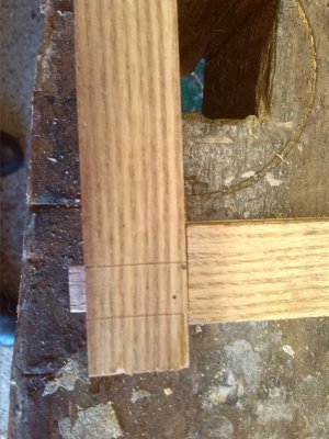

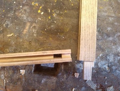

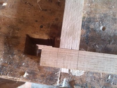

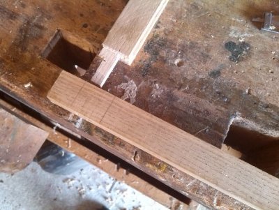

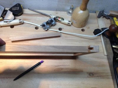

Spatpenpoging nr. 1
Ja, ik weet het, een niet al te beste poging.
Spatpenpoging nr. 2
Jawel, deze begint er op te lijken. Ik heb het door.
Dit waren dus de kladversies in essen.
Nu nog wachten op de tekeningen van Sam en het echte werk kan beginnen met de noten stijlen.

O peatey , dat noemen wij nu ...GOED BEZIG !!!!!
Het gaat om de oefening om te begrijpen hoe het in elkaar steekt ,of niet natuurlijk hehehe , en om de hand(on)vaardigheid te oefenen.
O peateh , vertel is hoe heb je de gaten gestoken met de hand ? of .......

Alles echt ouderwets handwerk, want daar ging het nu ook echt om. Leuke oefeningen voor als je dit nog nooit gedaan hebt. In elk geval erg leerzaam.
Heb zaterdag op de houtdraaidemodag in Ede nog een 6 mm beitel gekocht en van mijn schoonzoon een Veritas ( ja echt waar) kapzaag 14 tpi gekregen ( in ruil voor een oude beamer).
Tjonge, jonge, wat is dat een mooie zaag voor dit werk. Als een mes door de boter zo glijdt hij moeiteloos door het hout.
