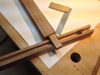

Ziet er goed uit Rene,
Als je de sponningen laat doorlopen moet je de menagering van de pennen en dus de gaten wel aanpassen, de buitenste pennen met spat pen daar word de menangering dan 3mm en 8mm (sponningzijde)en van de midden stijl 2x 5mm (sponning 5 mm). Anders lopen je sponningen door in je pen en blijft er nauwelijks hout staan en heb je dus te smalle pennen in een te ruim gat, aan de hand van je foto denk ik dat je opnieuw je gaten moet aftekenen.:):).
Maar mischien heb je een andere oplossing, bv waar de pennen aankomen de sponning niet laten door lopen(inval/hakwerk) het is te doen.

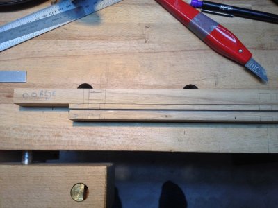

Rene,
Als je een menangering toepast van 5mm en 5 mm dan zal aan de sponningzijde je groef 3 mm doorlopen in je pen en dat geeft een probleem en in het begin van mijn filmpje heb ik het inderdaad over 5 en 5 mm(zenuwen wellicht), ik bedoelde 3 en 8mm later als ik de pen afteken en zaag heb ik het over 3mm menagering bij de spatpen(die 8mm diep/hoog is) en 8mm aan de sponningzijde zodat er geen sponning door de pen loopt.
En voor de midden regel sponningdiepte is menagering!!!!!!!
Dit geld dus ook voor de linker en rechter regel/staander. SPONNINGDIEPTE IS MENANGERING!
Hoop dat het zo duidelijk is
Roeland
ps de pen breedte is dan 11mm bij 8mm dik laat je de menangering 5 bij 5mm dan word je pen breedte 8mm (hout breedte - menagering en sponning, 22mm -10mm is 12mm - 3mm van de sponning is 8mm) Kan ook dan gat breedte aftekenen op 8mm.

Helemaal goed!!
Hoe doe je dat zo snel een filmpje uploaden bij mij duurt dat eeuwen.
Het belangrijkste is om de pen breedte maximaal te houden dat is dus een beetje schipperen, normaal begin je met het gat en het zou lullig zijn als je bij het zagen van de pen er achter komt dat de sponning 3mm doorloopt in de pen zodat je pen 3mm minder breed word! en je gat dus 3mm te groot is.

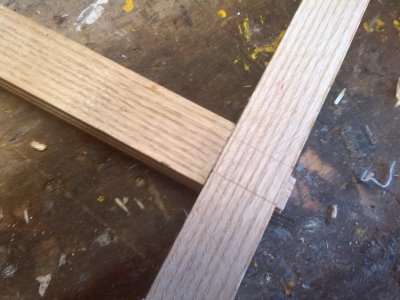

Poe he. Mijn allereerste pen- en gatverbinding ooit. Eerst maar in klad geprobeerd met restjes essen voordat ik het mooie notenhout ga verprutsen.
Wat een gepriegel op de vierkant millimeter, maar het is gelukt. De schoonheidsprijs krijg deze zeker nog niet, de uitvoering is nog zwaar onvoldoende. Morgen maar weer eens oefenen.
