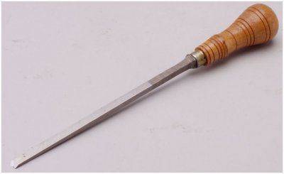

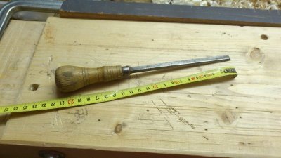

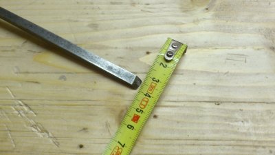

Beste mensen de volgende beitel waar gebruik je die voor?
gezien het handvat zou ik zeggen voor licht werk, als een soort van paring chisel, maar als ik naar de beitel zelf kijk lijkt het haast meer een mortisechisel. Relatief dik i.r.t. de breedte.
Onder welke hoek zou ik m het best kunnen slijpen? Ik denk dat deze door mijn opa gebruikt is voor een sculptuur in gasbeton, dus of de huidige vouw deugt durf ik niet te zeggen. Hij lijkt me tamelijk steil
iemand enig idee?

Paring chisels, worden meestal op zo'n 20 graden geslepen. Door de kleine hoek kun je ze makkelijker door het hout duwen, ze worden wel sneller bot dan steiler geslepen beitels
Thanks coko en LeonvB, ik zal 'm op 20 graden zetten, het is maar een smalle dus met een ruime microbevel heb je m in no time steiler geslepen.
Maar niemand die meteen ziet van "oooh" dit is een ...beitel voor...werk?
Zo'n beitel wordt gebruikt voor het fijnere werk, het fine tunen van bijvoorbeeld pen en gat verbindingen. Door de lengte merk je ook snel of je ietsjes scheef gaat. David Charlesworth laat in een van zijn video's mooie voorbeelden zien van het gebruik en het voordeel van een "paring chisel" zien.
Volgens mij is het een typisch Engels gereedschap, voor zover ik weet zijn er geen voorbeelden van Europese vastelanders die vroeger zulke beitels maakte???
Dit is geen paring chisel maar een firmer chisel met een handpalm type heft en deze beitels zijn door elke zich zelf respecterende beitel fabrikant gemaakt!
Deze beitel moet gewoon op 25/28 graden geslepen worden, word hij snel bot of krult de vouw om, dan op 30/35 graden slijpen, ook gemaakt door bv nooitgedagt.
Sterker nog ik denk dat dit een nooitgedagt beitel is.
En werd meestal met dit type heft gebruikt door meubelmakers/schrijnwerkers/restaurateurs, en konden tegen meer prijs al dan niet gemonteerd geleverd krijgen, maar werden ook veel met het londense type heft gebruikt en verkocht!
Een paring chisel is een bevel edge chisel die minimaal 20 tot 50 procent langer is en meestal ook dunner aan de vouw dan een beveledge chisel(gewone afgehoekte steekbeitel)

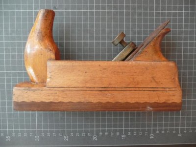

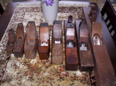

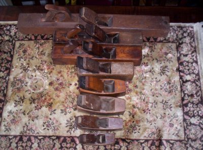

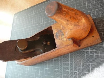

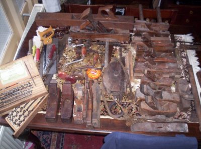

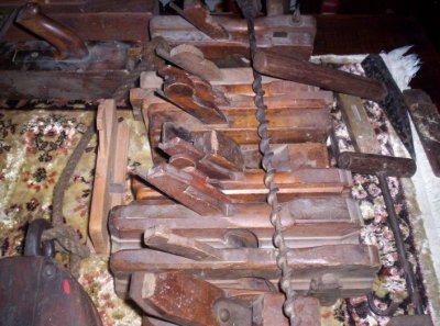

Na een tijdje in de lappen mand gezeten te hebben nu weer gewoon op zoek naar mooi gebruikt gereedschap, hier onder een paar houten schaafjes, man wat vind ik dat interessant, dit soort schaafjes100_8187.jpg100_8190.jpg hebben mijn hart gestolen,..dese.3.JPGdese.2.JPG

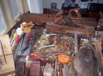

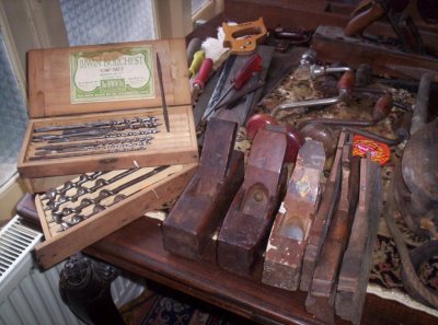

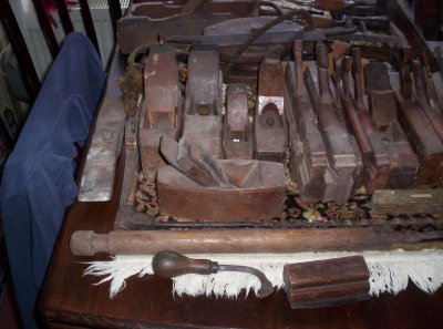

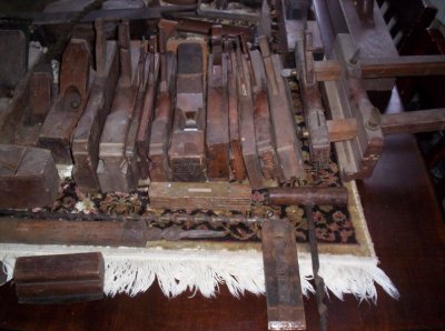

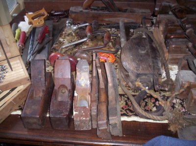

Was gister even in een kringloop winkel zag daar een paar mooie brood boxen staan vol met gereedschap zie foto's
En voor een luttele 25 euro!
Er zat nog meer in kom hier op terug met nog een paar foto's

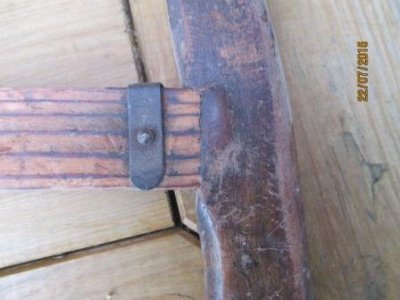

leendert
22 mrt 2010
166

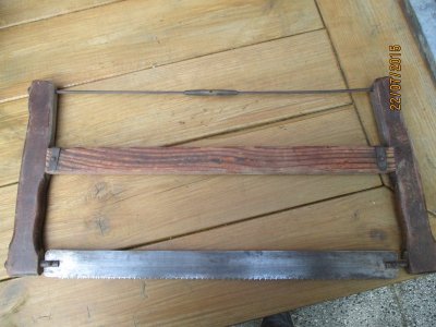

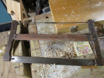

hallo soortgenoten,
Afgelopen winter op een 2dehandsmarkt deze raamzaag gekocht voor slechts €5,00 !!!!!!.
ik ben er echter nog steeds niet uit wat ermee te doen : zo laten, opknappen of helemaal vernieuwen. Hij zaagt nog ontzettend lekker en zoiets ouds heeft toch ook wel iets.
Suggesties ??????
