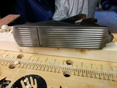

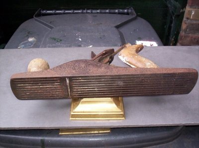

Mijn eerste post is te laten zien wat ik gister van de buurman heb gekregen mijn eerste twee schaven.
Een rijschaaf nooitgedagt kroontje j.n 80cm lang volgens mij in zeer goede staat(denk ik) het probleem met deze schaaf is dat ik er geen mes bij heb.
En een ijzeren nooitgedagt No5 in toch volgens mij een zeer slechte staat met ribbeltjes onderkant, hier zit een beitel in die is tot de laatste 2mm versleten.
Dit word mijn eerste grote klus,...
Is het mogelijk om voor deze twee schaven nog beitels te krijgen?
Of misschien hebben jullie misschien wat.
Ik hoor graag wat jullie er van vinden.
Groet

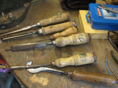

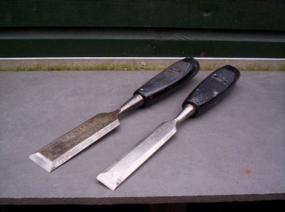

Net 5 minuten terug krijg ik dit van dezelfde buurman mijn twee eerste hout beitels van het merk sandvik volgens hen zeer goede beitels.
zijn hier ook meerdere maten van?
En waar zou ik die kunnen kopen om een setje te maken, zijn er misschien hier mensen die wat maten over hebben die ik kan overnemen tegen betaling natuurlijk.
Het zijn de maten 18mm en 32mm die in mijn bezit zijn

Hallo Rosewood,
Ik heb ook van die Sandvik beitels en ik kan beamen dat ze goed zijn.
Via via ben ik aan de beitels gekomen en heb er nu vier van verschillende maten.
Misschien dat er een Woodworking.nl beitel in die houten Nooitgedacht past.
En waarschijnlijk past er een gewone Stanley no. 4 Beitel in de stalen schaaf. Die kan je bij de ijzerhandel kopen.

De Sandvikbeitels worden af en toe op marktplaats aangeboden. In alle denkbare maten. Ze zijn redelijk goed ofschoon er, net als bij de houtbeitels van Nooitgedacht, in de loop van de tijd variatie in kwaliteit zit (is mijn indruk).
Ik heb een zwak voor dit vroegere beitelmerk omdat het mijn eerste beitels waren :)

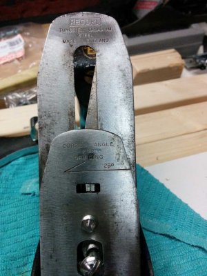

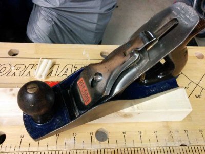

Van de week een mooie Record no. 4 van Marktplaats gescoord. Voor €20,- kon ik hem niet laten staan.
Ik had een Stanley schaaf van mijn schoonvader geleend, maar ik wilde er ook eentje voor mezelf.
Ik heb even op http://www.record-plane-reviews.co.uk/ gekeken, en ik denk dat de schaaf uit de jaren '60 of '70 is.
Op een beetje roest na is de schaaf is als nieuw.
Beitel is nog superlang, dus ik denk weinig gebruikt.
Met een stanley slijpsetje (oliesteen en slijphulpstuk) heb ik de beitel geslepen op de 25° die op de beitel vermeld staat. Duurde effe voordat ik dat voor elkaar had. Ik had eerst de hoek erin geslepen, en me daarna pas bedacht dat ik eerst de achterkant had moeten vlakken. Uiteindelijk heb ik dat wel goed gekregen, maar schaven ging niet echt heel fijn.
Toen heb ik even de beitel uit de Stanley van mijn schoonvader erin gedaan. Toen ging het schaven veel beter.
Nadat ik de beitels even had vergeleken, heb ik aan de recodbeitel nog een randje van 30° geslepen, en toen ging het schaven al een heel stuk beter.
Ik heb nu ook de bodem een beetje gevlakt op een stuk multiplex met daarop schuurpapier met korrel 240. Ook de kikker heb ik nu gevlakt en zover mogelijk de raakvlakken van de kikker op de zool. Op de zool zitten nog 2 raakvlakjes waar de kikker op rust. Daar kan ik slecht bij met een schuurblokje of een vijl, dus ik moet nog even verzinnen hoe ik dat kan bijwerken. Kikker is in ieder geval nu al een stuk stabieler en makkelijke recht vast te zetten. Voorheen draaide die een stukje weg bij het aandraaien.
Nu wil ik de opening nog een klein beetje bijwerken en de dekbeitel nog even bijwerken, daar blijven nu nog krullen achter hangen.
Al met al ben ik er blij mee. Dus ik denk dat ik deze schaaf nog aan mijn kinderen door kan geven. ;)

Leuke buurman.. toffe schaven, ook helemaal mijn ding om daar weer mooie krullen uit te krijgen en ze te restaureren. Wat ik doe is veel rommelmarkten af lopen en donoren zoeken. de oude houten schaven zijn vaak goedkoop en soms zie je ze wel helemaal vol met houtwormgaten maar is de bijtel bijna nieuw. Je kunt ook nieuwe kopen maar let even op de staalsoort. De hardere soorten zijn moeilijker te slijpen, standtijd is wel beter.
Seek
10 mei 2009
2.683
9
Nieuwe beitels voor die houten schaven zijn niet meer te koop. Dus je kan er beter een andere schaaf in dezelfde breedte bij kopen waar je de beitel van gebruikt.
Nieuwe beitels voor die stalen Nooitgedagt #5 is geen probleem. Bij de gereedschapshandel kan je al een Stanley schaaf beitel voor niet al teveel geld kopen. Andere zijn duurder maar ook betere kwaliteit, zoals die van Hock tools. Daarvoor moet je wel bij een specialist zijn zoals Baptist of finetools.de

Ja maar die passen niet goed in die oude houten schaven. Daar moet een beitel in die taps is, van boven dunner dan onder. En de breedte is ook vaak anders, in die oude reischaven gaat iets van 2,5" breedte.

Ece schaafbeitels zijn prima, maar passen echt niet in je schaaf, zonder een hele nieuwe wig te maken. Je het een tapse beitel nodig, zo'n ouderwetse die onderaan zo'n 4.5 mm dik is en naar boven naar minder dan 3mm verloopt. Daarbij ook zo'n ouderwetse dikke keerbeitel. Dat hele pakket is vele malen dikker dan die ECE beitels. Je zult toch de wig aan moeten gaan passen want er zat vroeger geen enkele standaardisatie in die dingen. Elke schaaf werd aan de beitel aangepast.

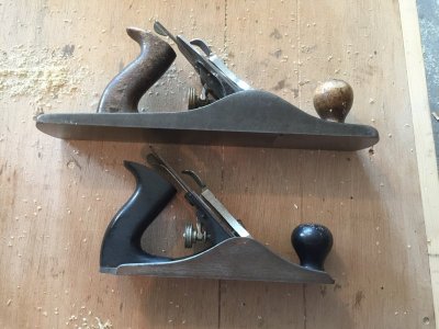

zondag op de kofferbakmarkt bij ons in Sint Joost deze 2 schaven gekocht voor 8 euro bij elkaar. Ging me voornamelijk om de nr5 bovenaan op de foto, maar voor 8 euro voor de 2 kan je natuurlijk geen bult vallen. Altijd fijn als je bij een organiserende vereniging bent en al kunt rondneuzen voor openingstijd.
PBT
Beide stanley. De onderste is een nieuwere met zwarte (houten) handvaten. De no5 is een oudere met blank gelakte handvaten. Leeftijd kan ik niet direct ergens uit terug halen, heb dan ook niet echt veel verstand van handgereedschap daar ik voornamelijk machinaal bezig ben. Maar er zijn soms dingen die je gewoonweg niet met een machine kan doen.

Da's zeker niet te duur. Dateren is lastig. Die #5 heeft beuken handvaten zo te zien. In elk geval naoorlogs zou ik zeggen, veel precieser durf ik niet te gaan ;)

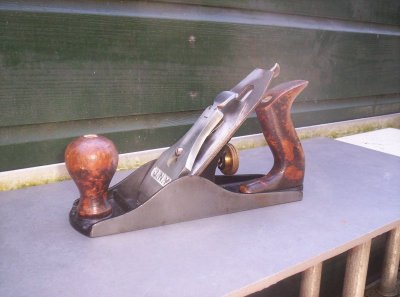

ik wilde graag even mijn nieuwste lid van mijn schaven familie aan jullie tonen.
een nooitgedagt N04 ziet er vrij netjes uit behalve de handvatten, weet iemand wat de originele kleur van deze handvatten is of is dat gerelateerd aan de productie datum?

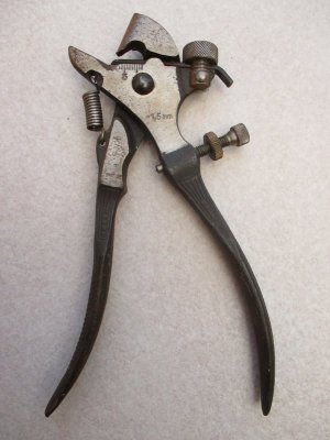

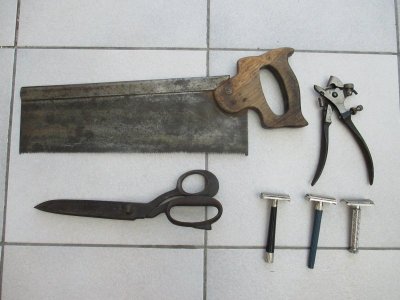

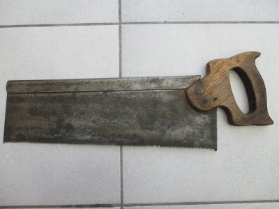

Daarnet even een rommelmarktje gedaan en voor de mooie prijs van 7 euro toch wat leuke zaken op de kop getikt:
De zaag stelt niet veel voor, alle tanden moeten eraf en nieuwe geslepen. Het handvat zit los en stelt niet veel voor, maar voor 1 euro is het beter dan niks :).
De zaagzet-tang ziet er behoorlijk goed uit, ik vermoed ook dat deze nog niet zo oud is en ze werkt in elk geval.

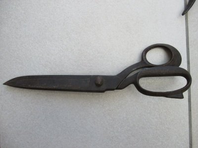

De schaar is voor mijn vrouw. Ik had al eens een stofschaar opgeknapt, maar deze is nog groter van formaat. Ik ga hier binnenkort waarschijnlijk een apart topic over starten.
De scheermesjes ga ik zo meteen beginnen poetsen en testen. 2 Gillete's en 1 Schick, elk 1 euro. Het is misschien geen houtbewerking, maar wel handgereedschap en een aanrader voor iedereen.

Hallo
GroetBekijk bijlage 31790
Nog maar even via het forums omdat ik twijfel of het prive berichtje goed overkomt: ik heb een 6mm brede sandvik beitel uit dezelfde serie die je wel mag hebben (met het zwarte handvat), woon je heel toevallig in de buurt van Enschede?
Groet, Vincent

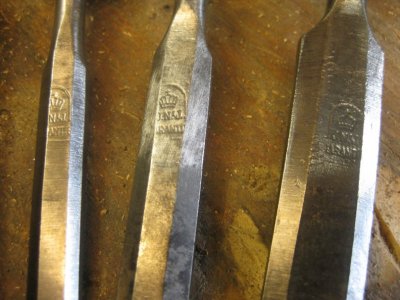

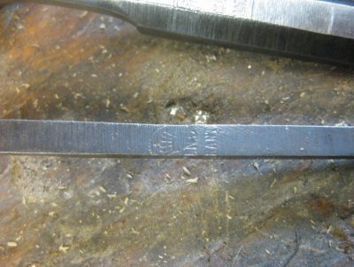

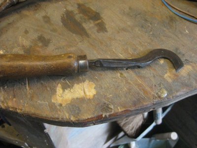

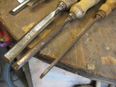

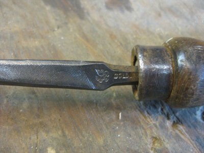

Vandaag weer wat Hollands Glorie in ere hersteld.
Heerlijk als je zo af en toe voor 2,5 euro Nog beitels van Nooitgedagt kunt kopen :)
Ontroesten, handvatten schuren, slijpen en wetten. Weer klaar voor gebruik.

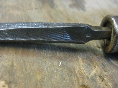

Ik vond tevens een zelfbouw beitel met mooie vorm. Zo te zien gemaakt van een driekant vijl. Zo ging dat ooit, had je iets niet dan was er altijd wel een smid die het kon maken. Of zelf natuurlijk.
Groet Edwin.
