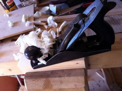

Hier is de eerste van de drie antieke Stanleys weer aan het werk. Valt altijd weer tegen hoeveel tijd dat kost. Vooral het vlakken van de beitel is een moordklus. Gelukkig hoef je dat maar een keer te doen.
Stanley #3 van ongeveer 1890.
Bekijk bijlage 31675
Dat zeg je wel Seek, maar ik heb het slijpen niet onder de knie en daardoor gaat het nog regelmatig scheef... dan kan ik weer opnieuw beginnen...
