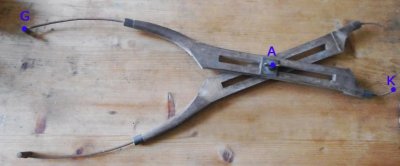

Hallo Biodyn,
Welkom op het forum!
hier het antwoord op je laatste vraag: het is een instrument dat beeldhouwers gebruiken bij het maken van vergrotingen of van reducties van hun beelden. Bij dit antieke, geavanceerde model kan de vergroting of reductie traploos worden ingesteld door de as van plaats te veranderen. De afstand G-A gedeeld door de afstand A-K is de vergrotings- of reductiefactor. Op de foto is het ongeveer 1/2.
Een hedendaagse versie van Veritas zie je hieronder. Hier moet de as verstoken worden om de propertie's te wijzigen. Niet traploos.
Groeten

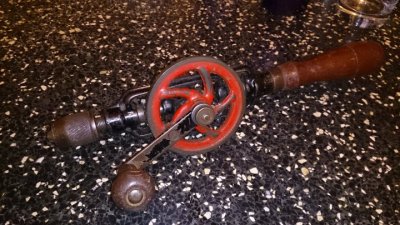

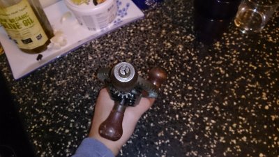

Ik had een handboor nodig om gaatjes rond 1mm te kunnen boren.
Deze gezocht en gevonden op marktplaats.
Heb alleen wel gezien dat de klauwtjes in de kop niet helemaal meer goed sluiten.
Weet iemand of dit te repareren valt? De kop kan van de steel worden geschroefd. Maar ik weet niet hoe of de klauwtjes eruit moeten.
Ik dacht ik vraag het even voordat ik iets onherstelbaar beschadig.

yoek
220
Oisterwijk
Als je de rand achter de kop vast zet kun je het geribbelde deel helemaal los draaien. Dan vallen de 3 klauwjes er vanzelf uit, er kan ook een span veer inzitten dus wel even opletten. Zal of vuil zijn of gebroken (klauw dan wel spanveer).
Klaasjandiederik
9 jul 2012
287
29
Binnenkort Ulvenhout
Gisteravond geprobeerd de kop van de handboor uit elkaar te draaien. Is helaas niet gelukt. Zit of muur vast of op een andere manier dicht. Ik heb ook een verfföhn gebruikt en wd40. Niets helpt.
Heeft iemand anders nog een idee hoe je zo'n boorkop kan repareren. De boosdoener is al wel gevonden. Het is een veertje dat krom is.
SunRayes
11 sep 2011
2.914
284
Zit er helemaal geen beweging in de kop? Of alleen als je hem er af wil draaien?
Ik heb ook een oude handboor opgeknapt waarbij de kop van de as platgedrukt was.
Dat was net zoiets als een klinknagel. Doordat men tijdens het boren hard op de boor duwde, is de kopse kant van de as platter geworden en ontstaat er een randje.
Hier loopt de spankop tegenaan als je hem er af wil draaien.
Tevens was dit bij mij ook schuin gedrukt waardoor de drie bekken niet gelijkmatig dicht knepen.
Door met veel kracht de kop er af te draaien (net als draadtappen draaide ik steeds een stukje terug) kwam hij er uiteindelijk af.
Ik heb van de kopse kant van de as een paar mm afgezaagd en netjes haaks gevijld en nu spant hij weer goed.
Klaasjandiederik
9 jul 2012
287
29
@Raymond: de kop kan ik van de steel schroeven zonder probleem. Maar zoals Yoek zei, de losse kop in een bankschroef op het gekartelde deel vasthouden en met een tang de kraag achter de kartels los draaien. Dit lukt dus niet. De kop lijkt uit 1 stuk gemaakt te zijn. Dit is denk ik onmogelijk omdat de klauwtjes groter zijn dan het grootste gat.
Ik ga kijken of ik IMAL kan vinden ergens.
Bedankt voor de tip.

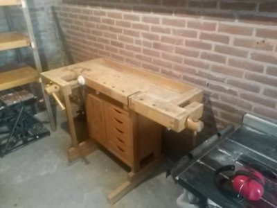

Tijdens het ophalen van een voor mij nieuwe werkbank bij iemand die door omstandigheden zijn houthobby moest opgeven, zagen we ook wat beitels de op het oog mooiste en complete set vonden we sneu om mee te nemen.
Maar er lagen nog wat meer beitels, die er wat minder uitzagen dus mee genomen voor een klein prijsje.
Thuis gekomen bekeek ik ze pas goed en zag er een merk op staan wat me bekkend voor kwam.
Aangezien plaatjes meer zeggen als ik kan typen, wel een matige kwaliteit omdat ik geen zin in resizen had en dus de camera op een lage resolutie had gezet.

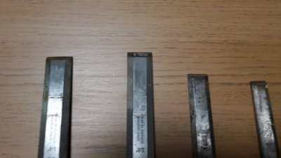

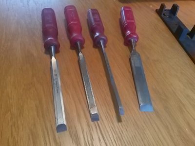

Onlangs deze beitels gekocht op 2dehands.
Graag jullie tips om ze in hun oorspronkelijke glorie te herstellen.
- Hoe kan ik best de roest verwijderen?
- 1 beitel is verbrand tijdens het slijpen, valt dat ook te reparen/verwijderen?
Alvast bedankt!
LeonvB
23 nov 2014
907
204
Vliegroest is meestal snel weg met wat WD40 en staalwol.
Verder slijpen is de enige methode om het gedeelte dat verbrand is kwijt te raken. Vaker koelen en minder "snel"/druk tijdens het slijpen is de oplossing.

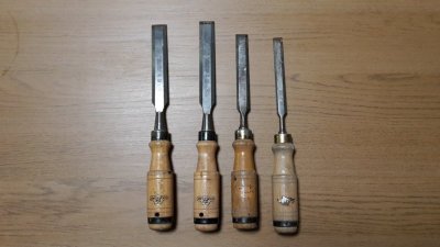

Sinds kort begin ik toch steeds waardering te krijgen voor oud gereedschap, dit denk ik door mijn eerst no.4 schaaf. Het gereedschap heeft dan al een leven meegemaakt en is dan vaak alsnog kwalitatief erg goed/beter. Vroeger moest mijn gereedschap allemaal nieuw zijn en (glimmen) schoon zijn, want dat vond ik mooier en fijner want dan had ik het idee dat het ook goed was.
Nu heb ik van mijn opa's en vader een hoop gereedschap waar is dus nooit naar om heb gekeken en vaak in een van de vele gereedschapskisten zit.
Nu moest ik toevallig een waterpomptang voor de vriend van mijn zus zoeken en vond ik deze beitels van Sandvik, kan iemand hier misschien wat over vertellen? is dit wat? heb onlangs beitels van kirschen gekocht, hoe is sandvik in vergelijking met deze? het is een 32mm en een 10mm. Natuurlijk effe gegoogeld en zag dat iemand ook eentje zocht met specifiek een visje in het logo? wat betekend dit dan, uit een bepaalde tijd? de 32mm van mij heeft namelijk een visje in het logo de andere heeft een nieuwer logo gok ik zo (niet tezien op de foto door slechte kwaliteit).
ik ga ze in ieder geval schoonmaken, slijpen en hopelijk snel gebruiken, zijn nog eens leuke vondsten zo, je hebt meer dan je denkt haha.

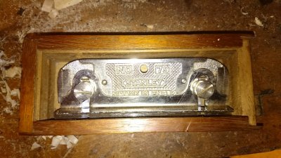

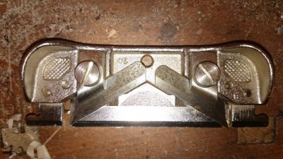

Deze week nog eens een schaafje gekocht. Een Engelse Stanley nr 79 in absolute nieuwstaat, het is een zogenaamde side rabbet plane. Oftewel een schaaf om je groeven iets wijder te maken.
Het is niet meteen een schaaf die je als eerste aan moet schaffen, maar o zo fijn om er eentje te hebben :cool:
Had em veel eerder moeten kopen!
