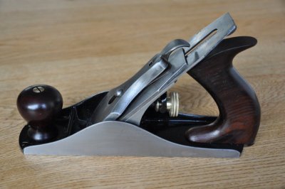

Omdat alleen meelezen ook zo ongezellig is, bij deze wat plaatjes van mijn zojuist opgepikte Record No 4.
Voor 15 euro had ik het idee dat ik mezelf hier moeilijk aan kon miskopen. Het is de eerste schaaf die ik als beginnend houtbewerker op de kop tik en ben van plan hem netjes te gaan restaureren/gebruiks klaar te maken. Heeft iemand enig idee uit welk jaar deze ongeveer dateert?
Ik weet dat het geen premium schaaf zoals Lie-Nielson of Veritas is, maar er wel mee in mijn nopjes :) Bij deze de plaatjes:
Excuses voor de stortvloed aan beeldmateriaal ;)
Alle tips voor het opknappen zijn overigens welkom. Naast het slijpen van de beitel, wilde ik in ieder geval de beitel en 'chipbreaker' van roest ontdoen, en wellicht het handvat (tote) en knop wat opschuren en opnieuw lakken. Daarnaast zit er een heel klein beetje speling op het handvat, ik had ergens gelezen dat je dit kon verhelpen door de bout, waarmee hij vast zit, wat in te korten. Klopt dit? Ook de laterale versteller, weet hier de officiële naam niet van, zit erg losjes. Als je schaaft klappert hij een beetje, hoe zou ik dat nog kunnen oplossen?

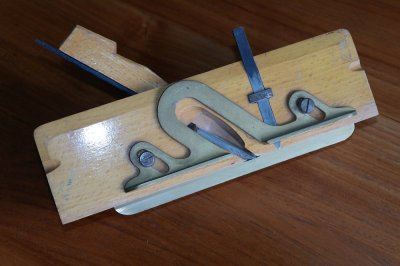

Nooitgedagt sponningschaaf in perfecte staat en helemaal compleet! Even wetten en ik kan er mee aan de gang!

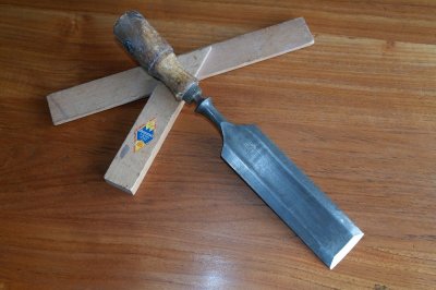

Nooitgedacht verstekhaak en.... een schitterende steekbeitel 50mm! Die laatste stond al heel lang op mijn verlanglijstje. Moet even een nieuw heft op en opnieuw geslepen en gewet maar dan is hij weer helemaal bruikbaar.

Hallo Zaballa
Ik zie al dat jij nieuw bent met schaven. We zijn namelijk OOK heel erg geintreseerd in de ZOOL. Is deze mooi vlak, is de mond mooi gaaf en vierkant. Ach dat zijn dingen die je vanzelf leert en begint te zien en aanvoelen. Schaven is voor sommige een geloof andere doen het gewoon. Wat ik je als tip kan geven is te zorgen voor een vlijm scherp mes/ beitel. Als je de schaaf echt wil opknappen dan heb ik een leuk filmpje voor je.
http://www.majorpanic.com/Slide_Show.htm
Niet dat je zo ver moet gaan hoor. Gewoon leuk om te kijken.

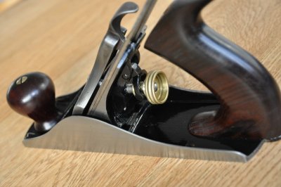

Een Stanley 4.
Met net iets minder inspanning krijg je ze ook best mooi.
Ik heb het gewoon met zwarte verf en een kwastje gedaan. Eventueel geknoei met een lapje wegvegen.
Alleen al dat afplakken van die schaaf in dat filmpje moet uren gekost hebben!
De zool is inmiddels vrijwel vlak; voor mij vlak genoeg.
Alleen nog wat speling in het handvat. Daar moet ik nog wat op verzinnen.

C. Zaballa
17 okt 2013
9
Ik zie al dat jij nieuw bent met schaven. We zijn namelijk OOK heel erg geintreseerd in de ZOOL. Is deze mooi vlak, is de mond mooi gaaf en vierkant. hg Hugo
Hallo Hugo,
Het desbetreffende filmpje heb ik al eens zien passeren. Bij deze nog wat plaatjes van de zool:
De zool ziet er volgens mij nog wel redelijk goed uit.

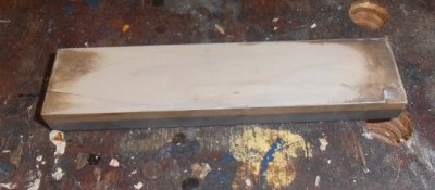

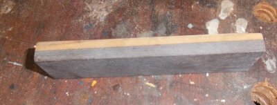

Bij een erfenisje een wetsteen gescoord hij hoorde bij een scheersetje. Mijn vader had een brok die hij gebruikte om te wetten: zijn spuugsteentje
Wat voor soorten steen zijn het. En kan ik hem gebruiken om mijn beitels te wetten?
Zweihaak
29 jul 2010
1.381
Groningen
Lijkt op een Coticule, of zoals sommige dit noemen een Belgische wetsteen.
Die grote Coticules zijn er niet of bijna niet meer, is het een harde of een zachte steen?
Als laatste Fase van het afweten is dit denk ik een mooie steen, maar kan dit alleen met zekerheid zeggen als ik hem in handen heb gehad :p
ornament
29 nov 2011
2.702
663
Dat is inderdaad een Coticule, en dat heeft 4 sterren voor het afwerken van beitels, als fijnste wetsteen ( korrel is ongeveer 7000) . Op de cremekleurige kant water of spuug en je beitel afwerken. Het papje dat vrijkomt moet je laten zitten. Dit zorgt ervoor dat je veel sneller kan slijpen.
