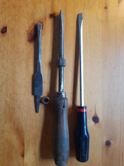

1/4 duim 6,35mm is volgens mij de standaard maat voor pompschroevendraaier bits. Platte schroevendraaier rolt niet van je werkbank.

Er zit een worm op en 1/4 duim zou kunnen. Die kleinere heeft een gat van 6.1 mm. Die platte greep is me duidelijk, maar die vreemde platte steel met de uitsparingen is me niet duidelijk. En bij de schroevendraaier met de ronde greep is de eerste paar cm van de steel plat, maar die voorkomt niet het wegrollen en zal een andere functie moeten hebben.

Als je de schroevendraaier rond maakt, is er niets dat voorkomt dat hij doordraait in het hout.

Zo'n schroevendraaier uit strip stansen is gewoon eenvoudiger. Als je met dun rond begint, dan heb je niet genoeg dikte als je het plat drukt. Dan moet je een extra stap maken om materiaal naar de bevestiging te verplaatsen.

Ben ik nog niet met je eens. Het ziet er wat de dikte betreft ook niet uit alsof het ergens in één keer is uitgestanst. De verhouding zou dan niet kloppen. Ik blijf het hoe dan ook vreemd vinden, zelfs als je gelijk mocht hebben, die eerst paar cm onder greep hebben een functie, zo niet dan zou het verspilling van materiaal zijn.

100 jaar later kun je hem nog gewoon gebruiken. In die tijd moest gereedschap ook gewoon een mooie vormgeving hebben. Ik heb ook nog oude gesmede stalen schroevendraaiers met aan weerskanten een geklonken stukje hout als handvat. Ook minstens 100 jaar oud. Nog steeds goed bruikbaar. Kijken over 100 jaar, hoeveel van je huidige schroevendraaiers nog bruikbaar zijn.

De schroevendraaiers zijn Engels en worden daar meubelmakers schroevendraaiers genoemd
zover mijn kennis streks zetten ze een tang of baco op het platte gedeelte om meer kracht uit te oefenen

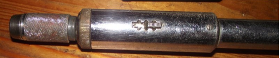

Kijk eens bij stanley yankee bits. Er waren meerdere soorten voor andere type pompschroevendraaiers. die zitten helaas niet meer op mijn harde schijf

Misschien om er een wrikijzer op te zetten? Een hand wrikken en de andere duwen.

Ik dacht dat het afgeplatte gedeelte voor de betere verankering was vermits een schroevendraaier onderhevig is aan torsie-krachten, en het afgeplatte gedeelte ervoor zorgde dat er voldoende verankering is in het handvat. Een ronde zou, zeker met de lijmen van toen, vroeg of laat ronddraaien. Echter, ik heb een oude, nog op te knappen, schroevendraaier zonder handvat en daarbij loopt het (inderdaad platte gedeelte) meteen terug. Dus misschien een combinatie van verankering en de mogelijkheid om er een wrikijzer op te zetten?
Ook af te leiden uit de afgebeelde grote schorevendraaier met moer (en spijker door het handvat :cool: ) en de nieuwe(re) Facom waarop een moersleutel past,

De drie houten schroevendraaiers zijn meubelmaker schroevendraaiers, het rechte stuk is handig om een tang op te zetten. Zie het

Yankee is een machtig wapen tegen die verrekkes vastzittende schroeven van een voordeur. Het lijkt net alsof die roesten in het hout.
Als je hem helemaal uitschuift en blokkeert in het midden krijg je een enorme schroevendraaier die de nodige torsie brengt.
Als de schroef eenmaal gedraaid is inschuiven blokkeren en de schuif op los, dan werkt ie als een ratelschroevendraaier.
Het enige wat je moet voorbereiden is dat de sleufjes van de schroeven schoongemaakt en eventueel opgekapt worden.
Vele jaren heel erg veel plezier mee gehad en sinds de komst van kruiskop en torx schroeven zit alles gelukkig niet meer zo vast 😭
Ik werkte vroeger al met een op maat gemaakte bithouder zodat ik meerdere bits kon gebruiken ook voor versleten schroefdoppen.
Voor trapleuningmontage heb ik hem nooit gebruikt omdat de vorige eigenaar de schroefbit onder zn kin naar binnen propte waar ik bijstond,( da’s nie leuk om te zien),
Gelukkig alles goed gekomen maar moest beloven dat ik genoeg gezien had……

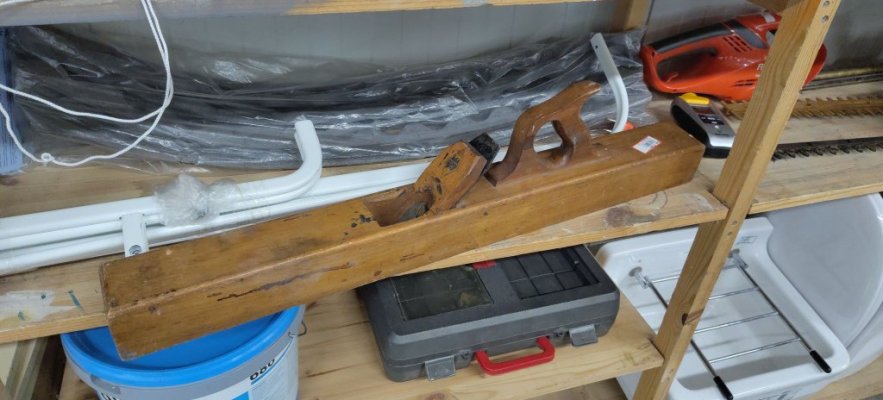

Ik heb deze Nooitgedacht in de kringloop laten liggen omdat ik 17,50 euro te veel vond voor een reischaaf die ik vermoedelijk nooit nodig heb.
Of heb ik nu goud laten liggen?
