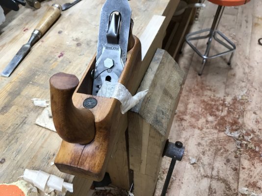

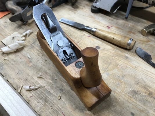

leuk klusje dat in een paar uurtjes was gedaan. Alle metalen delen schoongemaakt en licht in de olie. Hout ontdaan van de vernislaag (voor zover die er nog opzat) en in de gekookte lijnzaadolie gezet. er zit een lichte scheur in de neus, maar deze is nog mooi dicht en zit niet in de zool.
het instel mechanisme leek een klap te hebben gehad, want beide schroefdraden waren licht krom, maar gelukkig nog goed recht te maken. Even olien en lopen weer als een zonnetje.
beitel slijpen en wetten en de schaaf kan weer gebruikt worden 😇
mooie aan het mechanisme is dat er geen speling om de draaiende delen zit (in tegenstelling tot bijvoorbeeld een bailey schaaf). En natuurlijk dat je niet met een hamer(tje) in de weer moet.

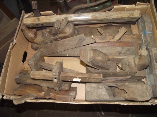

Past de hoorn van de schaaf links boven in de doos niet?
De schaaf rechts onder in de doos is interessant, met zo'n schuin ijzer.
Ja misschien past die en dan moet ik alsnog eentje maken voor die schaaf. Want die is verder ook wel ok dus wordt ook opgeknapt. Ik kom er dus gewoon eentje tekort, maar dat is op te lossen niet dan?
Die schuine moet ik nog even opzoeken waar die precies voor is, maar dat laat ik nog wel weten.

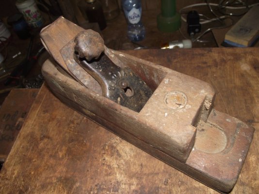

Dit kwam ik tegen in een gereedschap kist.
het zal wel "iets" van een zelfgemaakt kruishoutje zijn maar snap het aantal spijkertjes niet.
In totaal vier stuks, maar heeft nog drie gaatjes zonder spijker en hoetje heeft een schuinte van 45 graden.
Iemand een idee wat je er mee kan afteken?
Dacht aan zwaluwstaart verbindingen maar krijg deze daar niet mee afgetekend.
Is dat geen kruishout om evenwijdige lijnen af te tekenen?
