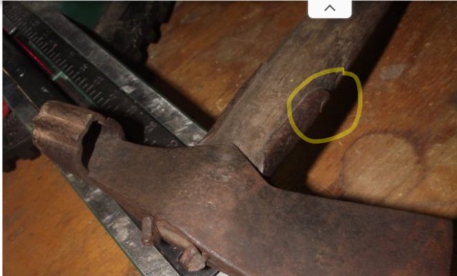

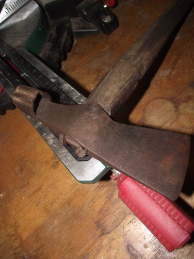

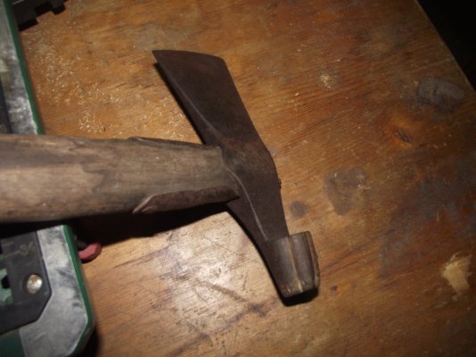

Kent iemand dit bijltje? De steel is bevestigd op een manier die je wel ziet bij meubelmakershamers. En er zit een soort van holle vorm aan de kop met scherpe randen, wellicht om ergens een merkteken in te slaan?
11.651
4.518
Het zou een houtvesters bijl kunnen zijn. Bijl om stuk schors weg te slaan en andere kant om merkteken in te slaan. Ik vind ook benamingen als bles bijl of schalm bijl.

Zou een bosbijl kunnen zijn, ik vond dit document. Een citaat hieruit:
Het archief van het Maalschap werd bewaard in de z.g. Boskist waarin zich ook de Bosbijl en het Bosijzer zich bevonden. De kist had twee sloten waarvan zowel de Houtrichter als een commiteerde bosmaal de sleutels bezaten. De bosbijl (een kleine blesbijl) was het gereedschap van de Houtrichter waarmee de te kappen bomen werden gemerkt. Het bosijzer diende om de aanwezige bosvarkens te brandmerken.
De bevestiging aan de steel komt vaker voor op bijlen, ik heb zo een kloofbijl

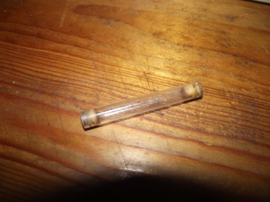

Iets geheel anders, ik heb een oude houten waterpas waar van de verticale nog top is, maar horizontale libel leeg is. Deze kan open en gevuld worden, maar doe je dat met water of is daar een alternatief voor i.v.m. met b.v. bevriezen?
(desnoods mit wodka, al heb ik daar eigenlijk wel een betere plek voor waardoor je ook waterpas kunt gaan.)
Bekijk bijlage 163265
Glycol of koelvloeistof van die lekkere groene van vroeger

Hoe krijg je de steel uit zo'n bijl? Ik zie niet hoe dat moet gaan, je krijgt van geen van beide kanten ruimte.
Er zitten 1 of 2 spijkers of klinken door de ijzers en de steel (zichtbaar op je eerste foto), die er uit halen, dan kan de steel er uit (zoals @John1969 ook al vermelde) Bij mij zit er een slotbout doorheen

Het bijltje. Er zitten twee spijkers door de beschermhuls achter de bijl. Die huls gaat de bijlkop in en vormt aan de voorkant de twee uit stekende delen. Ik kan dat zien maar dat krijg ik niet op de foto. Zelfs wanneer ik die twee uit stekende delen een kwart slag zou kunnen draaien, dan past dat nog steeds niet door de bijlkop. Nou ja, gelukkig is de steel nog in goede conditie dus het hoeft niet uitelkaar, al wil ik nog steeds wel weten hoe.
