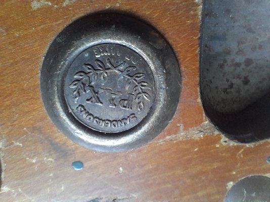

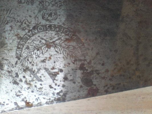

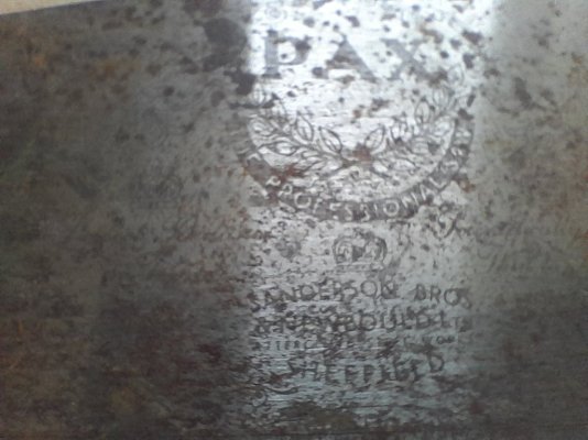

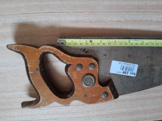

Het lijkt dat ik een pareltje heb gevonden bij de kringloop, een PAX van Sanderson Bros & Newbold, gemaakt in de Attercliffe fabriek in Sheffield. Het zaagblad is 16 inch lang, met 7,5 tpi, thinback. Het einige wat ik over deze zaag op het internet kon finden (via Bing AI) is dat deze zagen niet veel gemaakt en daarom vrij zeldzaam zijn. Het blad is vrij roestig en in het middelste gedeelte niet echt scherp meer. Het handvat (beuk, gevernist en bruin gelakt op de zijkanten) is vrijwel onbeschadigd, afgezien van een paar kleine gaatjes (niet van bewoners!) Hoe krijg ik nu de roest eraf, ik heb het in het verleden met citroenzuur geprobeerd zonder groot succes, en ik ben bang dat door schuren de geëtste informatie beschadigt wordt. Ik heb het handvat eraf gehaald en gezien dat aan de kant van de tanden en gedeeltelijk onder het handvat de letters G (zeker), en met iets afstand en S (onzeker) en TS (zeker) te zien zijn. Initialen van de eigenaar?
Er staan op het blad ook nog twee lijnen reclame, (tussen het geëtste op het photo en het handvat, en dwars over het blad) maar die zijn niet op het photo te krijgen. Ik kon op de zaag geen informatie over een productiedatum vinden.
Het hing wel een flink prijskaartje aan, 2 euro 50!

Om roest van het blad af te halen heb ik goede ervaringen met schoonmaakazijn, en een prop aluminiumfolie.
Om te beginnen er even goed overheen rossen met de prop alufolie, goed nat in de azijn.
Meestal gaat er dan al fors wat af.
Tijdje laten liggen , nat van of in de azijn, dan nog een keer met de alu eroverheen.
Wordt niet als nieuw maar maakt een groot verschil.

Door meer AI speurwerk weet ik nu dat het om en zeldzaam exemplar uit de topline van Sanderson & Newbould gaat, gemaakt voor 1960. De sleutel kenmerken zijn het "PAX de luxe" medaillon, het gesloten beuken handvat en de vier messing schroeven aan het handvat die het blad vasthouden. Sanderson & Newbould hebben vooral Brass-back zagen (een sort toffel zaag) gemaakt, in mindere mate panel zagen, maar dan in grotere maten (22 tot 26 inch). 16 inch paneelzagen zijn niet veel gemaakt en nog minder over, en mijn exemplaar is in een heel goede staat. Ik weet nog niet of ik zelf met de restauratie aan slag ga, de AI zoekmachine zegt dat met meer details van het ets misschien het precieze bouwjaar en de modelnummer achterhaald kan worden.
Nu ik de zaag heb gevonden wil ik zoveel mogelijk over weten! Vooral de mogelijke initialen maken mij nieuwsgierig.

Op zich, camera op een statief, goede verlichtg en het hele ding goed fotograferen. Daarna, gewoon mee zagen. Eerst een paar balken zomaar en dan ben je van het roest "af". Het is een gebruiksvoorwerp, dus dat doe je er dan mee. Af en toe met een lapje dunne olie er langs, of heel luxe in een foedraal van geoliede doek als je hem niet gebruikt.
Tenzij, het een heel bijzondere zaag met veramelwaarde is, dan zul je moeten uitzoeken wat de verzamelaars willen. Origineel, ontroest, gerestaureerd. En wat je dan zelf wilt.

Als de zaag echt bijzonder is voor verzamelaars dan is de zichtbaarheid van het geëtste merk ed. op het blad van meerwaarde. De nieuwe Pax zagen kosten een klein vermogen. Deze heeft een gelijk lijkend handvat.
Persoonlijk is dat de reden dat ik nooit een Pax zaag zou kopen, ik vind hem niet goed in de hand liggen. Dat is wel mijn persoonlijke ervaring en heeft niets met kwaliteit te maken. Wel dat ik mijn eigen zagen maak.:giggle:

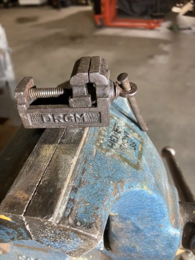

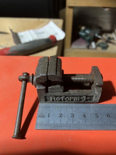

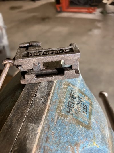

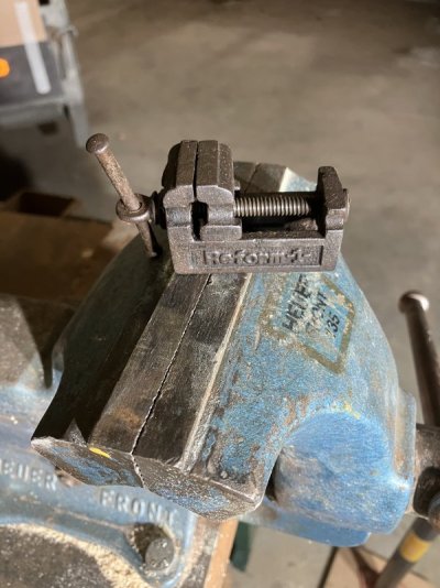

Van de week een enorme bankschroef aangeschaft op de rommelmarkt is dit nu serieus gereedschap of hebben we hier te maken met kinderspeelgoed? De afkorting D.R.G.M staat voor Deutsches Reichs Gebrauchs Muster wat vanaf 1891 t/m 1952 werd gebruikt als een soort van patent om namaak tegen te gaan. In dat geval zou je serieuze business denken:unsure:

Je hebt soms genoeg aan een klein bankschroefje. Je heuer is ook een tussenmaatje. Voor jouw goed, voor een ander te groot of te klein.

Dank, dus het zal vermoedelijk toch gaan om een volwaardig stuk gereedschap ondanks zijn fabuleuze grote. Geen idee of dit stukje curiosa ooit dienst gaat doen in mijn huis, tuin-en keuken vlijt? Het is dat het weinig ruimte in beslag neemt want anders:rolleyes:.
Maak een "T" van hout, daarop monteer je het kleintje. De poot van de "T" klem je in de grote bankschroef. Maak de poot van de "T" niet te kort. Met een tang in de hand kom je vaak een hand te kort. Zo'n bankschroefje werkt dan prima voor prutswerkjes.
