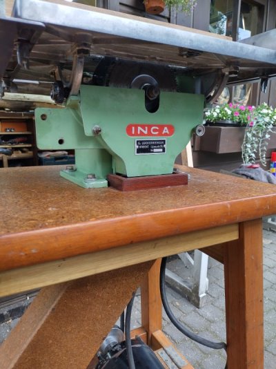

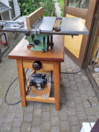

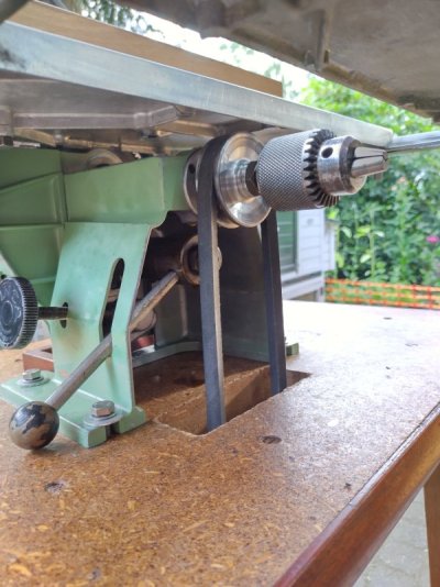

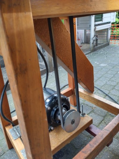

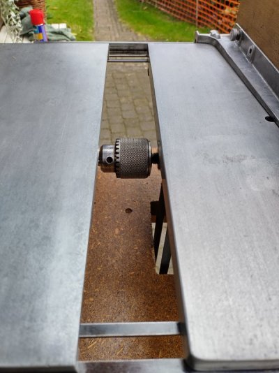

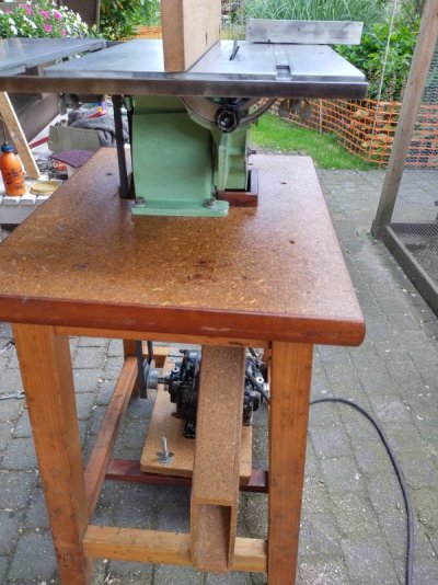

Als ik internet mag geloven is het frame ook standaard ?, Iedere machine heeft praktische hetzelfde onderstel.

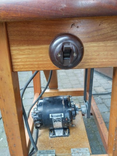

Alles ontdaan van het jaren verzameld vuil/olie. Nieuw electriciteits snoer was ook geen overbodige luxe. Ik behoud ondanks dat het geen noodknop is toch de orginele bakelieten aan- uitknop. Nu weer alles smeren en in elkaar zetten.
het loont de moeite om al je alu stukken goed te checken op (mini-) scheurtjes
Waarderingen: hartvoorhout.jouwweb.nl
Hoi Charel, bedankt ik heb er niet zo specifiek op gelet maar niets kunnen ontdekken.

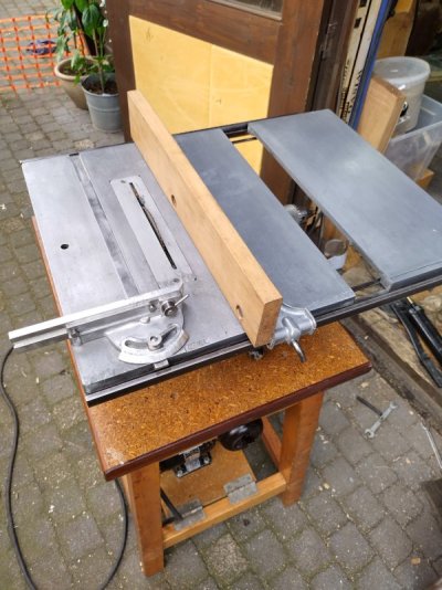

Na een middag uit elkaar halen , schoonmaken en weer in elkaar zetten.....
Hij zaagt als een nieuwe, wat is dat een verschil met mijn Einhell. Dit is vele malen stabieler en ....... rechter 😄😄😄👍🏼👍🏼👍🏼
Waar zou ik nog zaagbladen kunnen kopen met deze as maat ?.
Edwin
ik had zelf een Universal en had een set reduceerringen (oa Bosch) gekocht, van 30 en 20 en dan kan je elk merk kopen
kijk ook naar een thin kerf blade, is wel zinvol bij zo’n kleine machine
misschien wel op zoek gaan naar een SUVA (om zaagblad te bedekken)

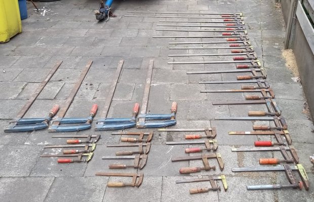

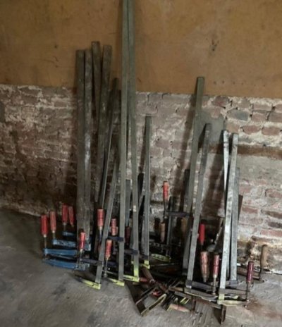

Die 4 met blauwe bekken heb ik ook. Dat zijn oerdegelijke klemmen met een diep klembereik.
En voor die prijs die je voor alles hebt betaald hebnje echt een mazzeltje!

Ik heb er acht (sorry, ik wil er geen wedstrijdje ver pissen van maken ;)), geërfd van mijn grootvader (overleden in 1977) Oerdegelijk maar loodzwaar! Werkstuk is ingeklemd haast niet meer te tillen :ROFLMAO:

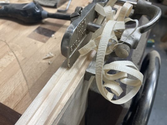

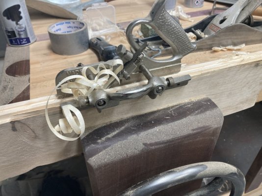

Via ebay een record no. 44 ploegschaaf gekocht, zelfs met verzending en importkosten uit de UK toch een stuk goedkoper dan wat op marktplaats wordt aangeboden (toch een stuk schaarser hier denk ik). Wilde wel eens ervaren hoe een ploegschaaf werkte en ben heel erg tevreden. De 1/4" cutter had een nare roestplek bij het snijvlak maar na 5 minuten slijpen was het resultaat perfect (zoals te zien op de foto).

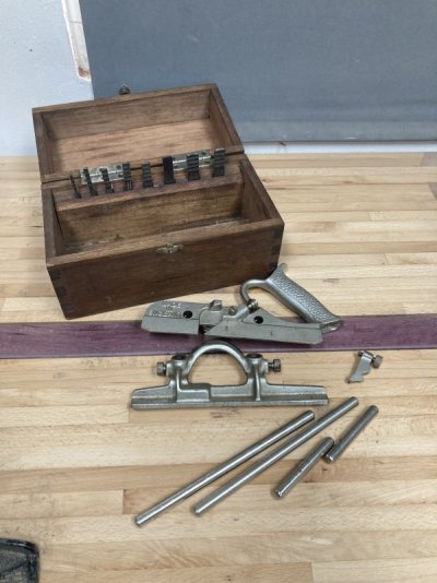

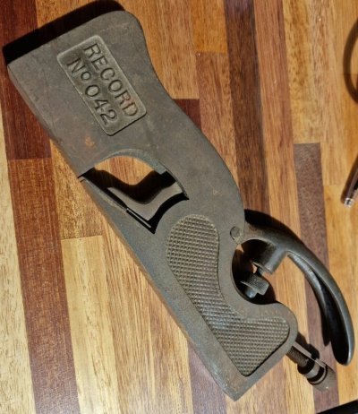

Naar aanleiding van deze post ook op ebay gaan kijken.
Deze is vandaag binnen gekomen.
Uiteindelijk 86 euro betaald (24 pond winnend bod, 42 pond verzending, omrekening euro) en 16 euro invoerkosten postNL.
30 juni gekocht, 13 juli binnen.
Nu nog gebruiken 😊

Die ziet er mooi uit, mooi kistje erbij. En de korte staven, die zitten er bij mij standaard in.

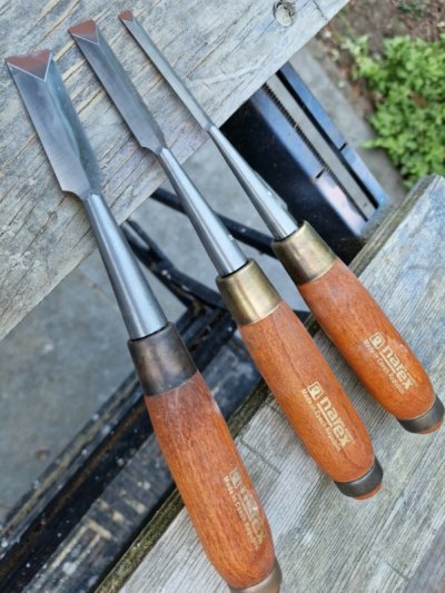

Gisteren besteld, vandaag binnen. Fijne beitels voor de zwaluwstaarten. Eigenlijk vooral 1/4" en 1/2" nodig, maar 3/4" ook maar gekocht. Niet bepaald scherp toen ik ze binnenkreeg, maar nu wel :)

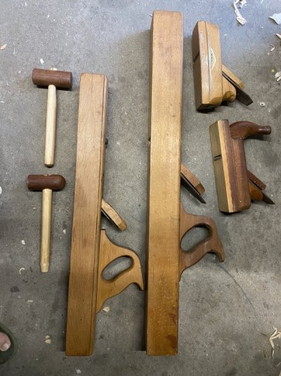

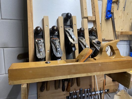

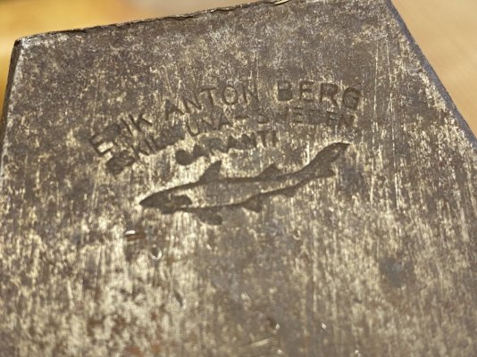

Paar mooie schaven gekocht. Ambachtsman had er op de ambachtsschool zelf mee gewerkt.
Ik ben erg blij met de 80centimeter reischaaf. Van Nooitgedagt (met dikke beitel). En de schaaf met de hoon heeft een Anton Berg beitel.
Ik heb alle schaven een laagje gekookte lijnolie met bijenwas gegeven.
En de hamertjes maak ik van een gebruikte trapleuning met hout wat ik maar kan vinden voor de kinderen in de buurt. En de laatste foto is van de ca. 60cm reischaaf die ik al had. Schaaft super.

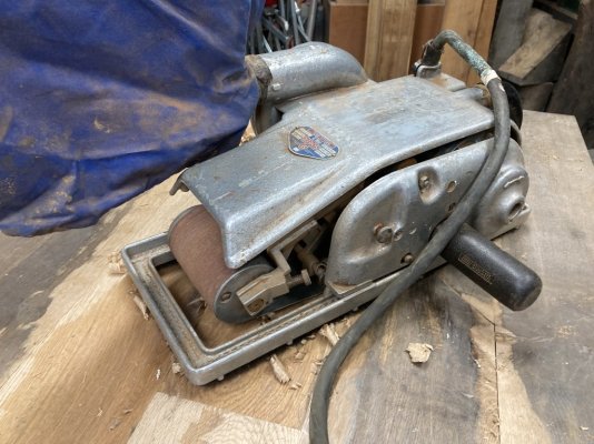

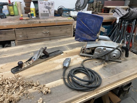

Via marktplaats een Scheer bandschuurmachine gekocht. Eenmaal aangekomen is die toch behoorlijk van formaat, ernaast op de foto is een stanley no. 7 schaaf…
Ik ga er eerst maar een nieuwe stekker op zetten, maar ik vermoed dat hij vervolgens weer van eigenaar mag ruilen…
Mocht er iemand al interesse hebben, doe maar een PB’tje.
13.292
3.969
Leuk ding die scheer machine. Met oude hazemeijer stekker. Machine heeft denk ik nog aarde? Dit soort machines waren moeilijk te verslijten. Of ik er nu nog mee zou willen werken?
