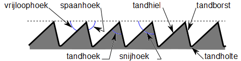

Het beginnen met zagen bij een tandhoek van 8 graden of kleiner is vaak best lastig. zeker als je heel precies wil zijn. Als je zelf je zagen slijpt kun je zelf bepalen hoe de slijphoek verloopt.
dus bv de eerste 2 inch op 25° dan 2 inch 20°, 2 inch 15°, en de rest van de zaag10°. Zo start de zaag een stuk makkelijker. Maar je kan dus ook je tandsteek (aantal tanden per inch) laten verlopen (progressief noemen ze dat geloof ik) en kun je je vijl 5 tot 10 ° laten hangen zodat de tandholte wat groter wordt en dus makkelijker het zaagsel lost (Slope noemen ze dat). Je kunt dus dus hele composities maken om de ideale zaag voor jou klusje te creëren. Ook het zetten van de tanden heeft grote invloed op het gedrag van je zaag. Er zijn dan ook vele verschillende zettangen op de markt. Als je nog wat verder gaat is ook de stand van het handvat, bij kapzagen het gewicht en materiaal van de rug en hoe deze is bevestigd (geklemd, geklonken of gelijmd). en natuurlijk de dikte van het zaagblad maar ook hierin is weer keus bv het getaperd zaagblad (naar boven versmallend dus minder zetting van de tanden nodig). Maar ook eigenschappen van het zaagblad zelf variëren nog al.

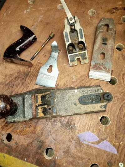

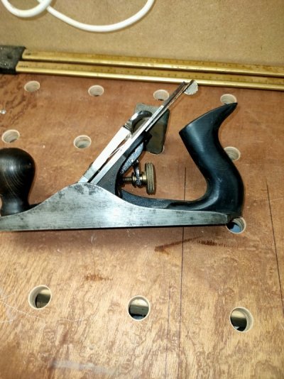

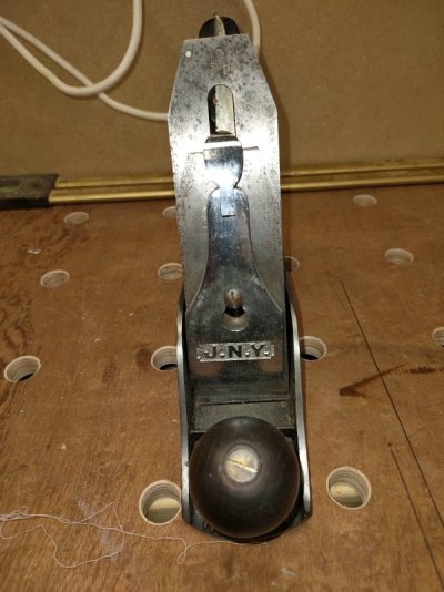

Cadeautje uit de nalatenschap van mijn schoonvader. Een stalen nooitgedacht schaaf no 4. Daar is "nooit ." mee gewerkt. Ik dacht die knap ik even snel op. Ja dat was ook het geval op de beitel na. Ik kreeg hem niet goed. Het midden van de beitel was op de snede hol na het slijpen. Nu heb ik op de Tormek met cbn wiel al vele beitels geslepen maar altijd recht. Het duurde even voor het kwartje viel. De onderkant van de beitel was goed hol. Daar was ik op een grove schaatswetsteen toch wel een half uurtje mee bezig. Nu is er mee te werken. De zool is een heel klein beetje hol. Daar gaan we aan werken. Ik heb het patina proberen te behouden.
Dit was het uitgangspunt.
Het resultaat:
Het hout zag er niet mooi uit bruin/paars was de kleur (.zie niet goed op de foto)
Geheel schoon geschuurd en in de danisch oil gezet. Toen dat droog was met vuile slijphanden opgepoest.
Dat past beter bij de leeftijd.
De wondermiddelen:
Deze zijn van de 80 jaren. Toen gebruikten wij nog dit soort prijsjes. Zeker niet goedkoop. Maar de roest en aanslag die er niet diep inzit vliegt er af. Niet gebruiken als er vet op zit. Grof is echt heel grof. Het krast echter veel minder als schuurpapier. Kan nagenoeg geheel opgeslepen worden. Ik dacht dat ik het een keer bij baptist op de toonbank heb gezien. Neem middel en fijn.
Er zijn nog een paar aandachtspunten : zool vlakken en de knop en handvat zitten niet goed vast.
Deze schaaf voelt een stuk beter aan dan het zelfde model van stanley. Het ijzer is 25% dikker en de dekbeitel is ook dikker. De stelschroef om de beitel te stellen reageert bijna meteen.

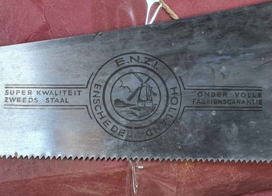

Ik ben pas begonnen met houtbewerking en ben bezig een eigen gereedschap set te verzamelen. Nu kwam ik 2 van oude ENZI handzagen tegen online voor 10 euro per stuk. Ik kan weinig over dit merk vinden, dus vroeg me af of hier iemand is die weet of dit een goed merk is?253599999_4430882733632578_3371168026005624577_n.jpg

Ik denk dat er een zaagfabrikant voor handelsonderneming Enzi deze zagen heeft gemaakt. Een 'huismerk'. Op zich is het geen zaagmerk. Ik kan mij herinneren dat een aantal jaren geleden de hele partij (ik meen 3000 stuks) op FB werd aangeboden. Ik heb niet de indruk dat het gaat om een professionele handzaag, maar meer een zaag voor iemand die af en toe een plankje moet zagen. Daarvoor moet ik meer foto's zien, omdat te kunnen beoordelen. Als je tweedehands op zoek bent naar goede handzagen via bijvoorbeeld Marktplaats, let dan op de merken Duifje, Baier, Spear & Jackson, Sandvik. Dit zijn fabrikanten die zowel amateur- als professionele handzagen hebben gemaakt. Daarnaast nog uit de VS: Disston en Atkins. Die zijn zeldzamer, maar af en toe vindt je die nog op MP.

Zaag ziet er prima uit je hebt geen miskoop gedaan. De kwaliteit van het handvat zegt ook wat over de kwaliteit van het staal. Ik vermoed dat dit een sandvik kloon is onder eigen label. Voor de rest sluit ik me aan bij Wim 56

Ik heb een keer een ENZI zaag gekocht bij de kringloop (in Enschede, trouwens). Ik was teleurgesteld over de kwaliteit, zaagde ook na slijpen niet fijn. Uiteindelijk heb ik uit het blad schraapstalen gemaakt...

Wie kent trouwens het bedrijf ENZI? Heb er nooit van gehoord (heb ook in Enschede gewoond). De 'E' zal wel van Enschede zijn.
Online vind ik niets.
Maar aangezien ENCI Eerste Nederlandse CementIndustrie is.
En ENBI Eerste Nederlandse BallenIndustrie.
Zou ENZI dan de Eerste Nederlandse ZAGENIndustrie kunnen zijn? 😇
