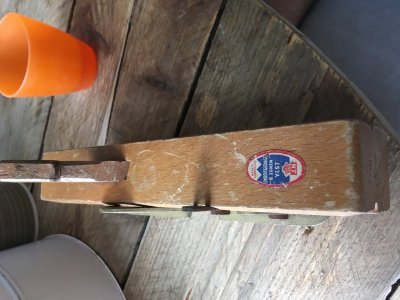

Zo vandaag kwam mijn vrouw met deze thuis van de rommelmarkt
Ben er erg blij mee hij lijkt weinig gebruikt
Ziet er goed uit Leroy, daar heb je m.i. niet veel werk aan, opschuren en olie er over dan ziet hij er weer uit als nieuw.

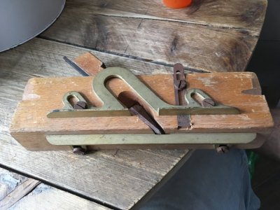

Mooie schaaf, deze glassponningschaaf van JNY. Volgens mij is hij gelakt. Die zou ik eerst verwijderen en dan zoals Pel schrijft: lekker in de olie zetten (behalve de zool natuurlijk)
Pine
6 nov 2015
552
Zeker een goede aanwinst !
Alleen bij mij heeft de voorsnijder een puntje is dat bij deze schaaf aangepast ?
leroy
23 jul 2010
1.023
33
Hey hallo
Ik denk dat de lak laag origineel is
Of kan dat totaal niet
En de voorsnijder heeft inderdaad geen puntje maar is mooi rond
Misschien weet iemand hier wat origineel is ?
Mvg Leroy
Wim56
12 jun 2016
446
69
Zevenaar
Klopt. Het is de originele lak, maar lak beschadigd en dan is het hout ter plekke onbeschermd. Vandaar dat ik een voorkeur heb voor olie. De zool hoort olievrij te blijven.
En de voorsnijder hoort - zoals op de foto te zien is - rond te zijn. (2 a 3 mm). Deze snijdt alleen de bovenste vezel door, voordat de beitel het hout weg gaat snijden.
Het is belangrijk om breedtegeleider goed tegen het hout te drukken en te blijven drukken, tijdens het schaven, omdat er anders gauw 'vertanding' zal plaatsvinden. Dan blijft er hout zitten in de binnenhoek van de sponning, omdat de sponning steeds iets smaller wordt. De druk op de breedtegeleider moet groter zijn dan de druk op de schaaf.
En verder: achter op het hout voorzichtig beginnen en dan steeds van achteren naar voren werken. Zo heb je het minst last van tegendraads schaven.

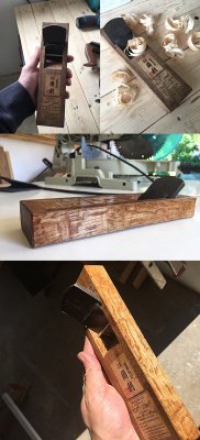

kado uit japan.
krullen zoals hij aankwam. mes geslepen en in de jatoba olie gezet. moet em wel helemaal tunen komt wel. trekschaven erg prettig.

En ik heb deze ook en inderdaad in de lak maar ik heb ook een ronde (concaaf) voorsnijder. Ik vermoed dat ze met rechte en ronde voorsnijders geleverd werden.
Gebruik deze schaaf voornamelijk voor eind kepen.
Groetnis, Roeland
Hier een met een punt. Dat is origineel te zien aan de groef waar de voorsnijder inzit.
Met een ronde voorsnijder zou de groef tot het einde de volle breedte moeten hebben en hier loopt hij onderaan taps toe zodat net het puntje doorsteekt.
Dat neemt niet weg dat ze ook met een ronde voorsnijder geleverd zouden kunnen zijn.
