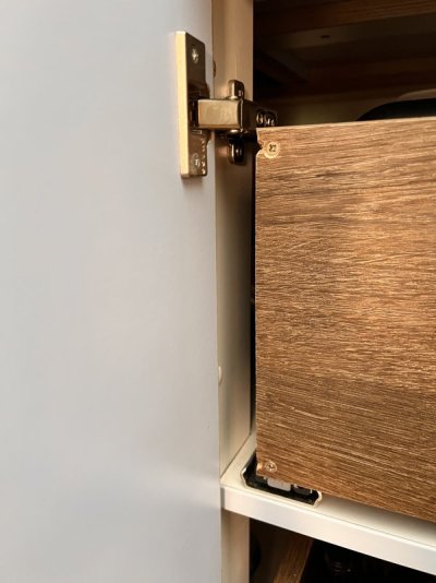

Ah, iemand met ervaring! Hoe doe je dat met schuiven onder het werkblad? Ik vermoed niet dat dit mogelijk is, omdat het blad op latten ligt.
Die scharnieren zijn wel serieus een ding. Ik heb al 1 kast gedaan, maar daar zie je dus alle schroeven en heb ik de geleiders op de bodem vastgezet, omdat de kast een l- vorm had en ik ze links nergens kon vastzetten.

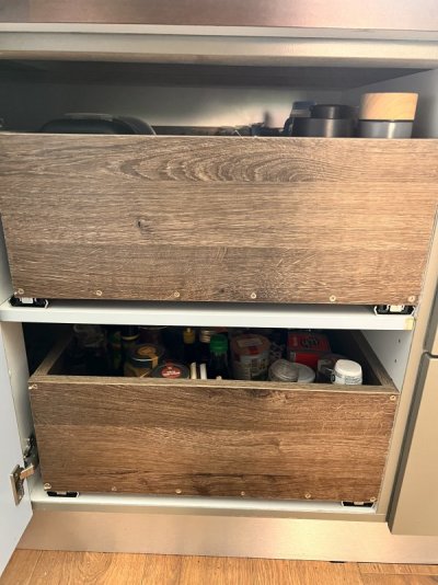

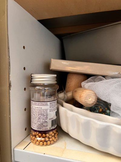

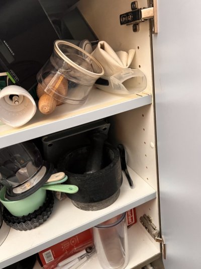

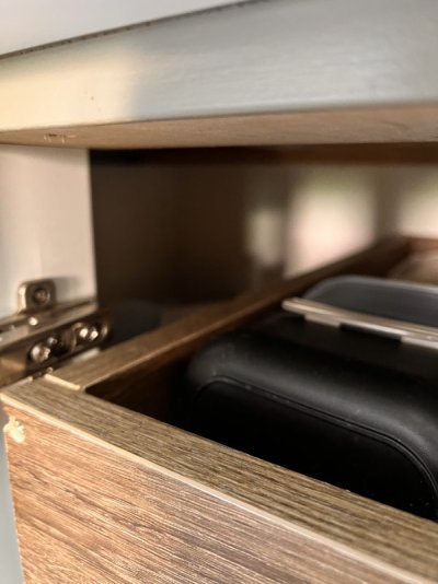

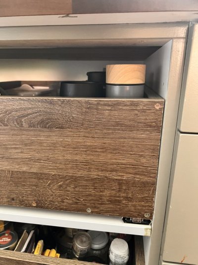

Ik heb foto toegevoegd. De eerste twee foto’s zijn mijn/huidige project.
De rest is het kastje wat al af is.
jij gebruikt nu de schappen om je scharnieren op te plaatsen
dat kan mijns inziens even makkelijk op het bovenste schap
ff mijjn ogen en hersens gepijnigd
ik zie geen verschil tussen een schuif onder het werkblad (helemaal bovenaan) of lager in het corpus
kde scharnieren die je gebruikt, lijmen mij het type dat je normaal aan de zijkanten plaatst
als ze ook aan de onderkant hun werk doen, des te beter
ik gebruik grass dynapro
alternatief is blum movento, vermoed ik
die zijn 3D-verstelbaar
voor binnenschuiven is dat minder belangrijk
Die scharnieren zijn wel serieus een ding. Ik heb al 1 kast gedaan, maar daar zie je dus alle schroeven en heb ik de scharnieren op de bodem vastgezet, omdat de kast een l- vorm had en ik ze links nergens kon vastzetten.
voor binnenschuiven is esthetica minder belangrijk
om de dikte van de scharnieren te overbruggen verkoopt men (minstens blum denk ik) een opdikking van 30 mm, waarop de geleiders komen
eigenlijk kan je ook gewoon een lat/stuk plaat van minstens die dikte nemen
om zonder een extra front onzichtbaar te verbinden denk ik aan lamello of tenso

Met schuif bedoel je schuiflade volgens mij. In mijn huidige/nieuwe project wil ik 3 lades plaatsen op de bestaande schappen en de onderste is dan de bodemplaat van de corpus.
De schappen gebruik ik om de geleiders op uit te lijnen/als hulpmiddel en verwijder ik naderhand. De geleiders komen aan de zijkant, zoals ze bedoeld zijn. In het eerste project heb ik ze onderop geschroeft, omdat ik ze niet aan de zijkant kon bevestigen.
Blum heeft hele professionele geleiders, maar daar heb je ook een mal voor nodig en die heb ik niet, dus ik heb telescopische uitschuif geleiders gekocht. Standaard ladegeleiders 550mm volledig uittrekbaar - 45KG
Ik heb een 6 mm plaatje gemaakt wat ik aan de zijkant waar de scharnier zit bevestig. De scharnier zelf is 12,7 mm breed, dus dan zit ik op 18 mm. Ik had het idee dat dat genoeg moest zijn.
