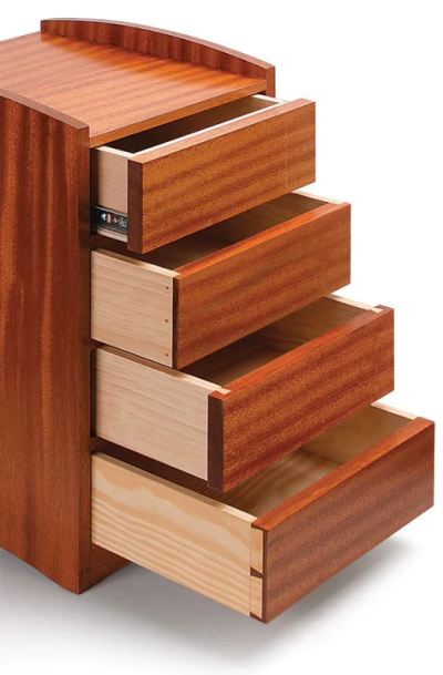

Volgens mij is de vraag nog niet gesteld: maak je gebruik van een frontje?
Ik durf te zeggen dat lades in ruwweg 2 vormen komen. Met een vals frontje en zonder. (geen idee of dit de juiste terminologie is)
Met een valse front heb je al een lade 'doos' en ga je uiteindelijk op de voorzijde een front monteren. Voordeel is dat je dit eenvoudiger kan uitlijnen, zonder dure ladegeleiders te kopen. En je kan naden en dergelijke verbergen.
Een lade zonder een vals frontje heeft een front die onderdeel is van de lade 'doos'. Hier wordt vaak gekozen voor luxe voorzijde met zwaluwstaarten of andere vergelijkbare bewerkingsmethoden om het er strak uit te laten zien. De onderste 3 laden van onderstaande plaatje zijn met een frontje dat onderdeel is van de doos, de bovenste en het bovenstaande plaatje zijn met een vals frontje.

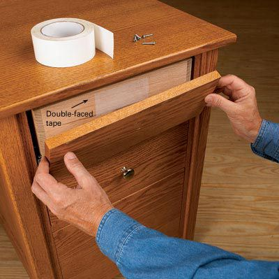

Bekijk bijlage 167813
Bekijk bijlage 167814
Bedankt voor de voorbeelden. Dan ga ik voor het uitfrezen van de lades. Optie 2.

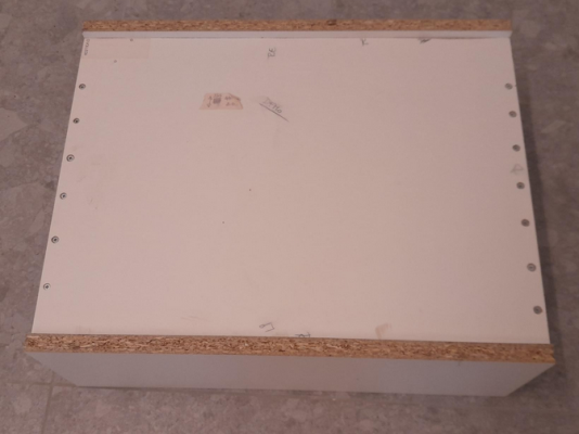

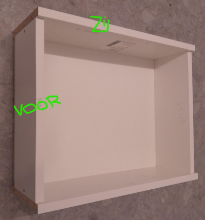

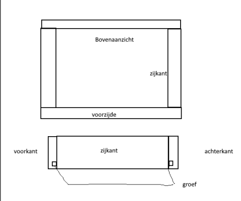

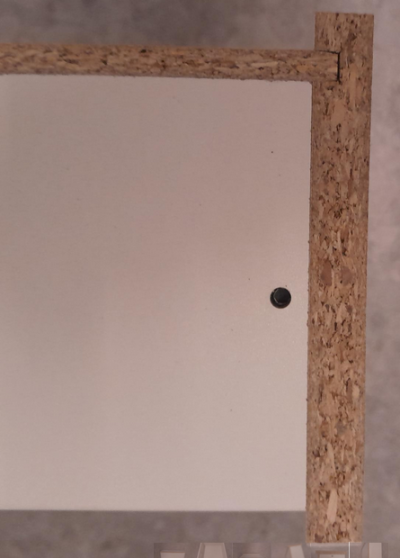

er zijn veel manieren om schuiven te maken
eenieder zoekt de voor hem beste, makkelijkste, meest esthetische, enz wijze
zo maak ik ze
de na het zagen/frezen mooiste kant wordt de zichtbare
voor- + achterkant tussen de zijkanten, op de bodem, en zijn minder hoog dan de zijkanten om geen kopse kanten te zien
bovenzicht
Bekijk bijlage 167815
groef in de zijkanten
daarvoor zet ik een frees van 8 mm op mijn zaagas
bodem iets korter dan de zijkanten om niet uit te steken
aan de onderkant schuur ik die smaller tot die in de groeven gaat, maar nog altijd knelt
schroeven door de bodem tot in de voor- + achterkant
Bekijk bijlage 167816
(onderkant schuif op de foto naar boven)
met de zeta p2 1 of meer clamex'en om de kanten te verbinden
het mannetje gaat in de voor- + achterkant
alternatief is koekjes, maar dan moet je lijmen
bij mpx gaat dat vlot - melanine is moeilijker
Bekijk bijlage 167817
ik gebruik onderliggende geleiders, waardoor de minder mooie zaagkant aan de zijkanten niet zichtbaar is,
want die verdwijnt in de geleider
ten slotte komt er een front op
daarvoor bestaan verschillende technieken en hulpmiddelen
voor het uitlijnen vertrek ik bij een keuken van de vloer
andere methode is door de onderkant van het corpus 2 schroeven + onder het corpus een vooruitstekende tijdelijke hulplat
bovenop die lat diktelatjes, het front op de schuif klemmen, en van binnenuit door de voorkant van de schuif 2 achterwandschroeven, of verzonken schroeven
MPX is multiplex neem ik aan. Koekjes zijn lamellen, toch? Ik heb domino's geprobeerd. Dat vond ik enorm tegenvallen. Daar moet je wel serieus ervaring in opdoen en die tijd heb ik niet en ik ben een amateur en wil dat graag blijven. Ik denk dat de oplossing van @Roelv voor mij de beste is. Bedankt voor het uitgebreide antwoord.
