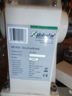

Dat draaibankje dat ik naar Zwolle mee heb gebracht om te draaien is van mij een Holstar DB 450.
Dit werkt heel goed maar het heeft geen vario. Toch raad ik u aan om een vario aan te schaffen. Je bent iemand die graag pennen draait en allerlei kleine objecten waarvan het schuren op een laag toerental een must kan zijn.
Mijn draaibankje heeft een 370 W en ik vind dit wat laag. Mocht ik u zijn, neem een zwaardere type qua Watt. bij 375W komen de motortjes vrij snel warm bij warm weer afhankelijk hoe lang je na één stuk gaat draaien. Toch blijft mijn draaibankje een heel goed draaibankje te zijn om pennen te draaien en schaaltjes. Om extreme objecten te draaien is dit zeker te licht.
Bekijk bijlage 33869Bekijk bijlage 33870

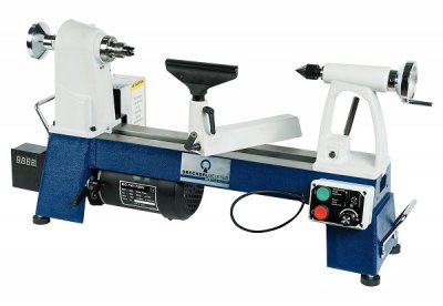

Binnenkort overweeg ik drechselmeister aan te schaffen. Deze heeft een as blokkering (indexeren per 15°) op verschillende standen om bijvoorbeeld gaatjes te boren via een speciaal gemonteerde tafel erop.
Hier een link. http://www.capellemanmachines.be/houtdraaibank_drechselmeister_MIDI_FU_175.htm
Bekijk bijlage 33871

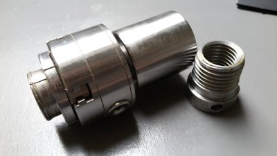

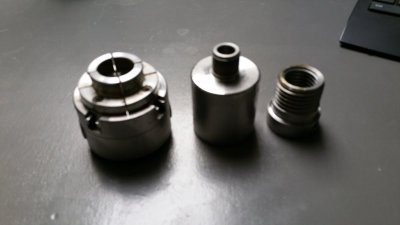

Wim, hou je er rekening mee dat de HBM geen M33 heeft? Een verloopje is ook niet goedkoop volgens mij.
Elke keer wanneer je naar een keuze gaat, komt er iets tussen.... :).
Ik ben zaterdag bij HBM geweest en heb mijn huidige chucks meegenomen. Deze passen middels een verloop prima op de draaibank en ik was verbaasd hoe mooi dat aansloot en hoe stevig alles voelde. Het verloopje kostte 10 euro precies. Uiteraard is een verloop niet ideaal maar mijn oude chuck ga ik dan op termijn uitfaseren. De spullen (lees chucks) welke ik dan voor de HBM koop kunnen later toch op bijvoorbeeld een midi?

Als je de vierklauw later over wil zetten moet je er op letten dat je nu een draaibank koopt met M33 draad.
Oh €10,00 is te doen voor een verloopje, ik had een keer iets van $49,- gezien. Verder niet gezocht.
In deze draad zie je dat niemand minder dan Jan Pranger mij nog even wees op de schroefdraad:

Hieronder een foto van mijn huidige chuck welke ik op een oud beestje gebruik, het 2e item is een verloop wat ik tot nog toe niet gebruikte en de 3e is onlangs aangeschaft. Daaronder een foto van de chuck op het 2e item en daaronder een foto van alle drie de onderdelen in elkaar geschroefd. Het derde onderdeel kost 10 euro bij HBM.
Zoals op de laatste foto past alles probleemloos op de HBM.
Vragen welke overblijven voor me en laten we het ajb niet te ingewikkeld maken....
  1. Past mijn chuck zonder of met verloop op een nieuwe bank zoals in dit topic bespreken? Link naar chuck: http://www.recordpower.co.uk/product/compact-scroll-chuck-34-x-16-tpi-thread#.Vcdr_ybtlBc
  2. Is de aansluiting op de HBM machines anders dan de gangbare machines als hier beschreven op het forum? Zoals de Midi, de Record, etc.
Er zullen aan de hand van de antwoorden wel meer vragen komen maar ik heb het gevoel dat de laatste puzzelstukjes beginnen te vallen. Nogmaals keep it simple guys :)
zaag
9 jun 2010
420
H.I. Ambacht
Op de hbm zit een schroefdraad van 1'x8 (1 inch dik en 8 gangen per inch. Dit is in de USA de standaard, hier hebben we hem liefst iets dikker, 33mm ipv 25, 4mm. Gelukkig is dit een veel voorkomende maat en kost een verloop maar een tientje zoals je hebt gezien. Ik heb zelf een chuck van het gerenomeerde merk Oneway en die werken zelf standaard met verloop bussen, je koopt een 'blanke' chuck en de insert met de passende schroefdraad koop je er los bij. Al met al dus niet zo'n probleem om met een (goed passend) verloop te werken.
