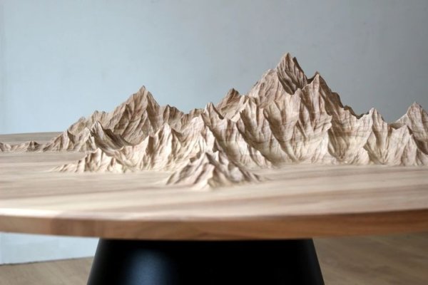

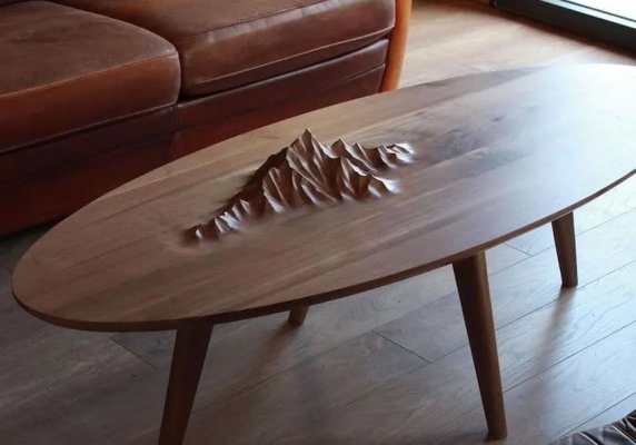

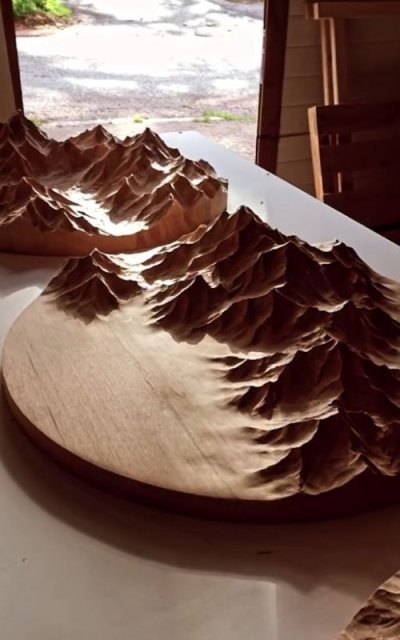

Erg kunstig en respect voor het vakmanschap, maar niet echt mijn ding. Te precies, dat wordt frustrerend op de lange duur ben ik bang. 😅
