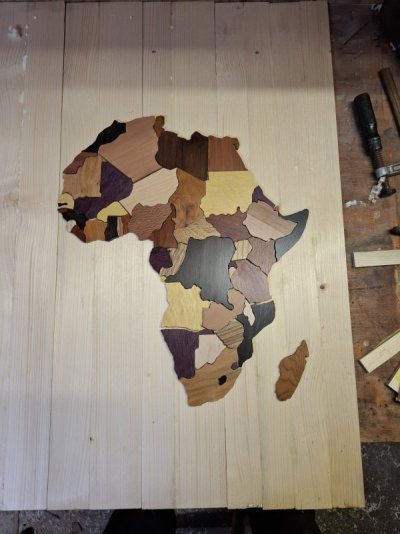

Technisch vraagje: ik twijfel of de achtergrond (het doek) van het 'schilderij' populieren multiplex wordt of dat ik zelf een paneel ga samenstellen van 5mm dik grenen/vuren. Het laatste heeft de voorkeur. Panelen maken is een mooi klusje, ik heb jou mooi hout liggen en ik denk dat hey een mooier geheel wordt dan het vrij saaie populieren.
Ik moet alleen niet teveel werking in de breedte hebben. Dat kan dit delicate kleine werk niet hebben. Ik heb in het begin van m'n hobby wel eens panelen gemaakt waar 5mm werking zat tussen zomer en winter.
Zou een massief paneel samengesteld uit plankjes van 70x5mm, totaal 600mm breedt problemen gaan geven als ik alles erop lijm?

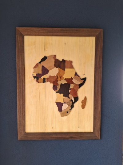

Toch maar voor het 5mm vurenhouten paneel gegaan dat ik nu aan het samenstellen ben. Kwartiersgezaagt, mooi blank vurenhout zonder grote opvallende noesten. Dat wordt mooier dan populieren multiplex. Het werken zal in die dikte wel meevallen.
Hieronder een voorschot op het eindresultaat. Alle landen individueel gelakt. Het paneel moet nog verlijmd, geschuurd en gelakt worden. De lijst zal van een donkere houtsoort worden. Ik zit te denken om in de onderste lijst 'Afrika' te graveren met de bovenfrees en in te spuiten met goudkleurige verf. Dat lijkt me eenmaal gelakt een mooi effect.

De landen zien er prachtig uit.
De achtergrond doet daar niet geheel eer aan vind ik. Wellicht een iets specialere achtergrond zoeken?

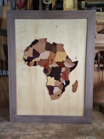

Dit is prachtig geworden! En wat een werk zeg, respect daarvoor.
Ik snap de opmerking van @Houtsoort wel. Op de foto vind ik de houten achtergrond teveel afwijken. De lichte houtsoorten (Niger, Botswana, Malawi, Ethiopië) vallen optisch weg. Zonde vind ik, dit werk mag er echt uitspringen.
Misschien een wild idee: het geheel lijmen op dik, wit of gebroken wit karton, verstevigd met multiplex, en het geheel in een baklijst. Dan wordt het een duidelijk omkaderd kunstwerk en spatten de kleuren van het hout van het vel.

Het 'nadeel' van veel verschillende houtsoorten is dat er altijd wel eentje tussenzit die overeenkomt met de achtergrond. En dat die inderdaad wat wegvalt.
Het is al bewust dat de lichte landen (die je noemt) omringt worden door donkere kleuren zodat ze niet overvloeien in de achtergrond.
Verder zijn de kleuren die je nu ziet van versgeschaafd hout. Veel kleuren zullen de komende tijd onder invloed van het licht vervagen naar bruintinten. Het vurenhout zal onder invloed van de olie en het licht juist wat donkerder worden.

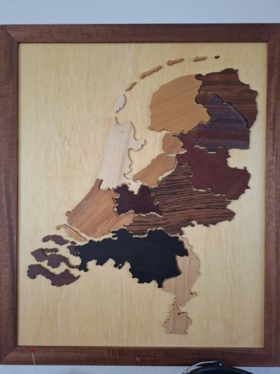

Zie hieronder de kaart van Nederland, die ik jaren geleden gemaakt heb. Het verschil tussen padoek, purperhart, redwood en Laura Faja valt bijna niet meer op. Het grenen, kersen en Pau Amarillo lijkt nu ook op elkaar.
De belangrijkste reden dat ik de achtergrond maak zoals nu, is dat vuren- en grenenhout mijn favoriete houtsoorten zijn. 😅☺️. Dit hele project is een ode aan de houtsoorten en vurenhout moet daar een prominente plaats in nemen.

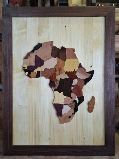

Ik zal nog een foto sturen van het complete verhaal. Ik denk dat je dan ziet dat het in balans is.

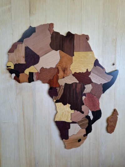

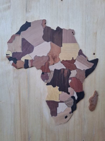

Alles is verlijmd en de naden zijn opgevuld. Nu het klaar is, ziet dat er superstrak uit. Precies zoals ik in gedachten had maar dat ga ik nooit meer zo doen, wat een werk. Het nadeel van waterdunne vulling is dat het inderdaad ook overal in en onder kruipt, en ik bleef aan het vullen.
Het paneel is geolied. De kaart zelf wordt gelakt. Het individuele lakken van alle landen vooral bleek verloren tijd want ik heb alles vlakgeschuurd met de bandschuurmachine.
Straks de olie van het paneel nog bijwerken, en lak op de landen en dan nog de lijst.

Het ziet er zeer geslaagd uit. En ik kan duidelijk herkennen waar ik gewoond heb. Complimenten! Ben benieuwd of je toe gaat werken naar de andere werelddelen. Nog maar een paar te gaan.....
jelmer
10 jan 2009
2.738
1.250
Fryslân
Heel erg mooi geworden Wilco! Het verdiend een mooi plekje aan de wand.
Wat word het volgende continent? ;)
