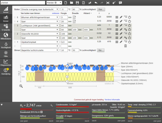

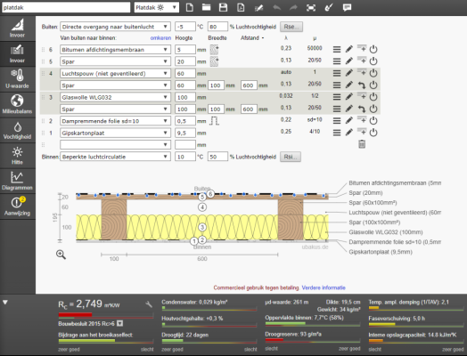

Zelf heb ik er niet heel veel verstand van, maar onlangs werd mij de website Ubakus.de aangeraden. Daar kan je invullen wat voor dakconstructie je hebt en daarmee zien wat de isolatiewaarde wordt en waar je condens blijft.
Voor de hierboven beschreven situatie wordt het daar als volgt;
Gipsplaten en folie tussen de balken:
Gipsplaten en folie over de balken:
Gipsplaten over de balken zonder folie:
Als het klopt hoe ik dat heb ingevuld (en daar neem ik dus geen verantwoording oid voor, ben geen expert;) ) dan is dat folie best wel belangrijk. Zonder folie wordt het dakbeschot heel vochtig. Met de folie en gips tussen de balken wordt het een heel stuk beter, maar met folie en gips over de balken werkt het het beste.

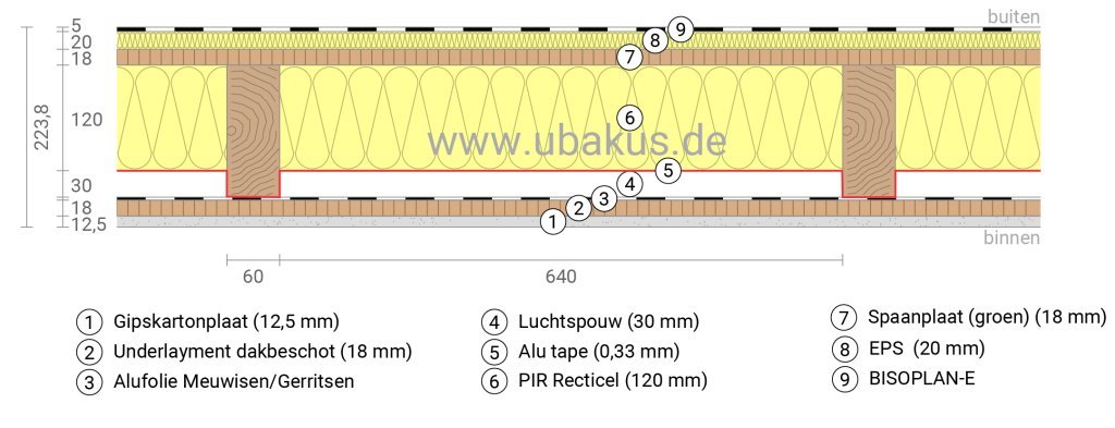

Dit is mijn plat dak in de garage.
Nummer 2 kon ik geen underlayment vinden, in de database stond alleen OSB3.
Nummer 5 (alu tape) heb ik er zelf bij getekend, dit kon ik niet vinden in de database.
Nummer 7 wel, maar niet de kleur groen (geïmpregneerd).
Het dak van het huis is ook zo, alleen is nummer 8 (EPS) daar 100mm dik en de luchtspouw is 40mm.

Ambidexterity
Ubakus geeft geen vocht aan, ik neem aan dat het dan toch goed is.
Het dak van het huis zit 1 (gipsplaat), 2 (underlayment) en 3 (alufolie) nog niet er tegen aan, dat staat over 2 a 3 weken op de planning.
In plaats van 3 alufolie kan ik ook kiezen voor een damp door latende doek als dat beter is.

Ambidexterity
Toen ik er aan begon heb ik dit ook uitgezocht, mij was verteld dat het dak warm geïsoleerd was (slechte isolator) maar dicht.
Trouwens heb ik een foutje gemaakt, het dak van het huis heeft geen bituum, maar dakpannen, vochtmembraan en dan pas EPS.
Maar goed, als ik de PIR strak zou plaatsen en alle naden goed dicht zetten met pur, dan alles goed tapen kan er geen vocht meer bij.
Alle naden en hoeken zijn geplakt met Vast-r tape en daarna met aluminium tape alles dubbel geplakt, strak in de hoeken en flinke overlap (ook de balken).
In de garage heb ik zoals mijn tekening aluminium folie geplakt, en de underlayment is met kit rondom vast gezet en geschroefd. de naden en schroefgaten is ook geplakt, daar tegen aan de gipsplaten met kit en korte schroeven om niet door mijn membraan heen te gaan.
Zoals Ubakus aan geeft mag daar dan geen vocht meer doorkomen, ik begon alleen te twijfelen over de half open mebraan of niet.
