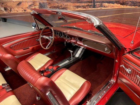

Het is een prachtige auto, wil je die niet zo origineel mogelijk houden?
Eerlijk gezegd vind ik het huidige stuur een stuk sierlijker dan wat je nu van plan bent.
Is het oncomfortabele gevoel van metalen delen in de stuurrand niet op te lossen door het geheel goed te polijsten en dan in een bolle laklaag (bootlak of UV-bestendige epoxy?) te zetten?
Edit: ik zag jouw opmerking over de plastic rand pas toen ik dit bericht plaatste. Dan snap ik je wens, maar zou in dat geval er eerder voor kiezen om alleen het plastic te vervangen door echt hout en het metalen deel van het huidige stuur te handhaven. Maar goed, over smaak....

daar heb ik aan gedacht, maar het huidige stuur kost nu al rond de 900 euro, als mijn zelfgemaakte stuur bevalt. verkoop ik het originele.
verder is het huidige stuur eigenlijk te groot, 42 cm, in 66 was er geen verschil in stuurdiam, tussem autos met en zonder power steering, mijn stuur wordt 35 cm.

De ring die je nu aan de spaken hebt zitten, lijkt een erg dik stuur op te leveren. Is er geen betere donor te vinden? Auto's uit de 60 jaren hebben vrij dunne sturen . Dit heeft ook te maken met vervormbaarheid bij een botsing. Je hebt zo te zien al een aftermarket naaf. Een origineel stuur was volgens mij een gietstuk. Als je stuur te heet wordt, gaat ook je interieur er aan.

aan chevy66: de ring is nu 3 cm breed.
na het oplijmen van de houten ringen, die net zoiets worden, heb ik nog ruimte om materiaal weg te halen zodat de juiste diameter ontstaat.
de dikte van het geheel wordt rond de 25 mm.
op de foto zit een mustang de luxe stuurwiel, niet origineel denk ik
het zit wel op de originele stuurkolom.
maar ik ga voor het nieuwe stuur een Grant naaf gebruiken
