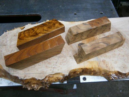

hier foto van de 2 houtsoorten:
de lichte is esdoorn maar die donkere weet ik niet, het stinkt een beetje met zagen......

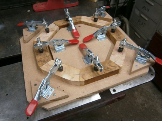

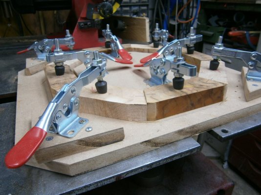

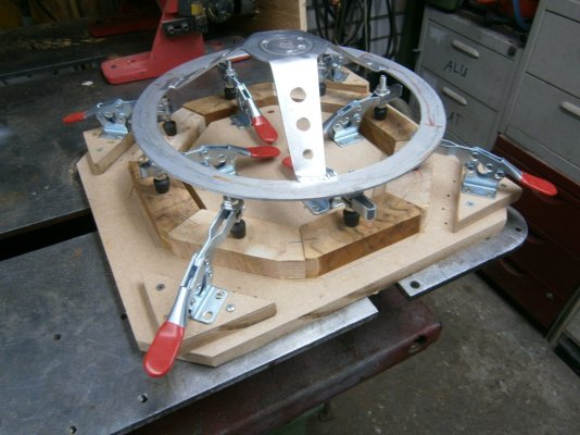

mal gemaakt om te klemmen
nou eerst nog de sleuven frezen voor de veer verbinding
