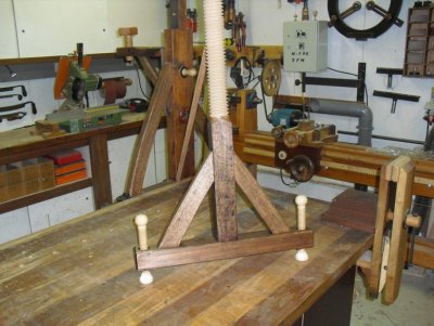

Alle losse onderdelen hebben hun plaats gekregen, het zooitje ongeregeld is geordend. Het zou nu duidelijk moeten zijn wat de uiteindelijke bedoeling is.

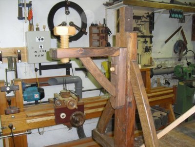

Koppelstuk tussen draaibank en tafel, hier komt de ene zijde van het blad op te liggen en word met de bout vastgeschroefd.
Het andere eind van het blad gaat steunen op een losse poot met onderaan een regeling om deze waterpas te stellen. Het blad word bovenaan geklemd tussen twee moeren.

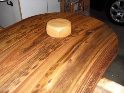

Blad met bout komt er zo uit te zien.

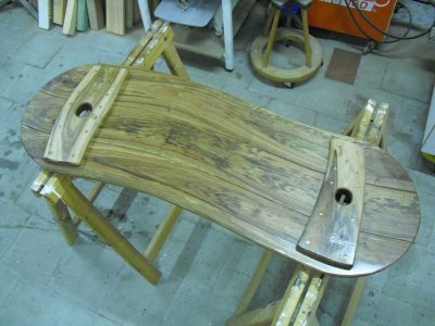

En nog een prentje van de onderkant van het blad met de organisch gevormde klampen;)

Wat is het nut van de tafel op de draaibank?
Twee dingen:
- bij het demonstreren heb ik nooit plaats om mijn materiaal ergens op te leggen. De beitels op het bed leggen is geen goed idee, daar vallen ze regelmatig af.
Meestal voorziet de inrichter geen tafel en zelf zag ik er tegenop om eentje mee te slepen, tot nu dus.
- het "draaibankwerkblad" is een uit de kluiten gewassen visitekaartje;) Kan ik tevens nog wat werkstukken en documentatie op kwijt.
Feitelijk is er ook nog een derde punt: het was gewoon leuk om dit spul te maken.
