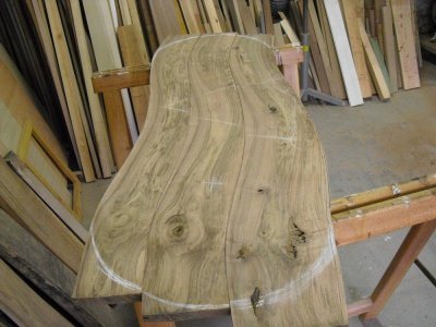

De zoekopdracht was moeilijker dan gedacht blijkbaar, daarom een paar foto's van het missende grootste onderdeel.
Het zal nu wel duidelijk zijn dat de uitbreiding aan de trapdraaibank in feite een (rare) tafel word. Eén steunpoot gaat door het tafelblad met onder en boven het blad een zeskantmoer, het andere eind komt op een console te liggen die tegen de poot van de draaibank geschroefd zit.

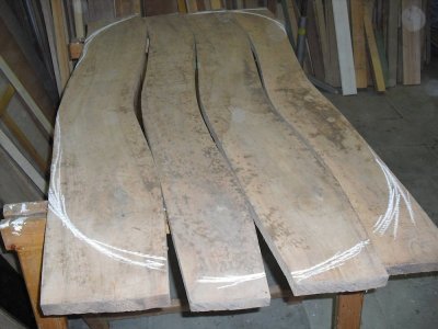

Het materiaal voor het blad is uit een kromme stam Noten gehaald, jammer genoeg ook weer hout met flink wat memel erin. Toen ik een tijd geleden dat stammetje voor het eerst zag liggen had ik al direct het idee om daar een tafelblad van te maken, maar dan wel met vloeiende naden, evenwijdig aan het draadverloop:D

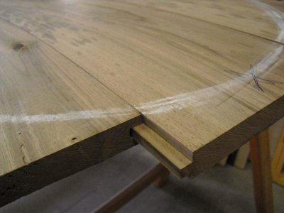

Daar hebben we vandaag dus werk van gemaakt, de delen met tand en groef verbonden en langs onder twee klampen ertegen geschroefd om alles bijeen te houden zonder lijm. De naden heb ik bewust geaccentueerd met een vellingkantje, vind ik mooier dan een egaal blad (in dit geval toch)
Een eerste presentatie, te breed zo blijkt.

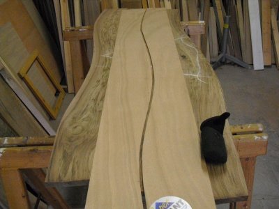

Een gestokelde mal.
Naden gefreesd.
Met tand en groef.
Het spul in de lijnolie.
