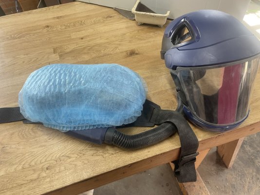

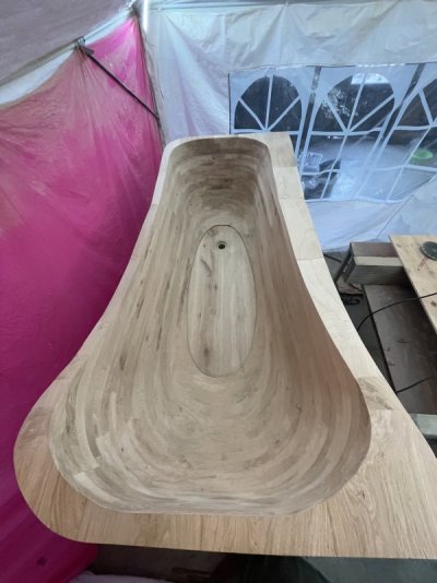

Momenteel bezig met een heuse schuur marathon.
Alleen even pauzeren om de batterij van het filter masker op te laden. 🥵
Vanavond hoop ik weer wat progressie te laten zien.
Ik heb nog wel een handigheidje uit mijn motorcross dagen kunnen gebruiken.
Wanneer de baan erg stoffig of juist erg nat dan wordt er vaak een haarnetje over het luchtfilter gedaan als een pre filter.
Dat werkt dus ook goed met volgelaatsmaskers. Nu hoef ik niet elke 15 minuten de filters schoon te maken. 😎

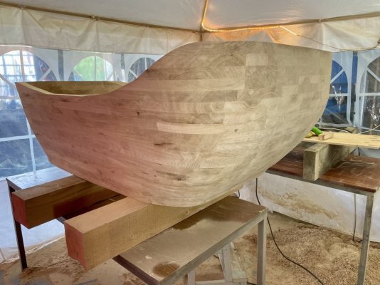

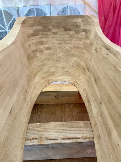

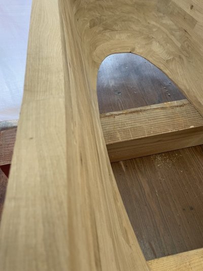

Van bandschuur naar Rotex en nu ouderwets schuren met de hand. Progressie is er maar dat valt alleen te voelen. Bergjes en kuiltjes komen steeds dichterbij elkaar. Nog een uurtje of 20 schuren ofzo… 😅

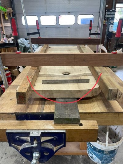

Ondertussen is er wel een probleempje opgedoken die opgelost moet worden.
Ik had de bodem even onder het bad gezet en het blijkt dat de bodem niet meer vlak is. 😒
Waarschijnlijk door de uitholling in het midden is het bad precies op de middellijn hol gaan staan. (Het bad zelf is nog steeds 100% vlak aan de onderkant)
Met behoorlijk wat kracht kan ik deze weer vlak “buigen” maar waarschijnlijk springt ie weer terug zodra ik de klampen los maak.
Rode lijn geeft overdreven aan hoe het hout gekromd is.
De bodem is 5cm dik.
Het hoogte verschil is bijna 4mm.
Zou ik dit weer permanent terug kunnen buigen?
Waarschijnlijk niet en zal ik de top moeten gaan vlakken.
Afgezien hoe ik dat ga doen heeft het überhaupt zin?
Is dit een eenmalige werking van het hout of zal het meer gaan werken wanneer ik hout ga verwijderen?

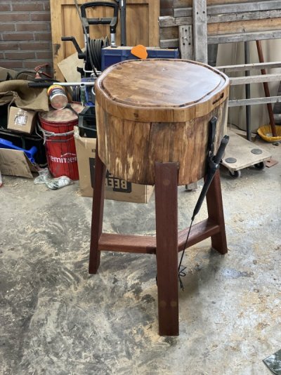

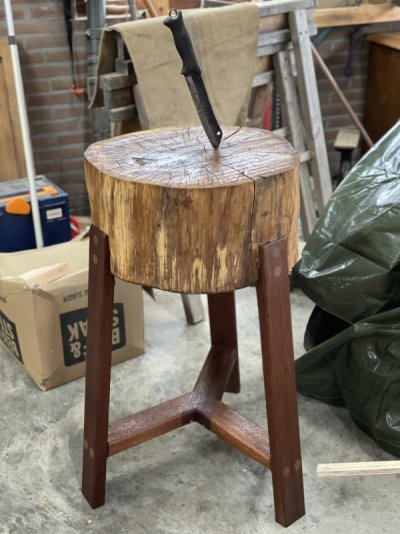

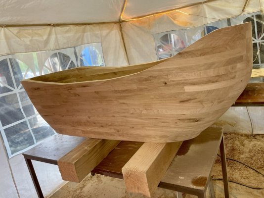

Vind niet dat het een apart topic waard is maar wil dit 3 dagen projectje toch even delen met jullie.
Letterlijk ff snel gedaan. Dus er zitten kieren tussen het blok en de poten. De poten staan niet perfect symmetrisch en de verbinding onderin is geen technisc hoogstandje maar het resultaat is best bad ass, al zeg ik het zelf. 😄
De diameter van het eiken blok is bijna 60cm.
De poten zijn van oude meranti deurkozijnen.
De snijplank is gemaakt van “afval” hout van het bad.
