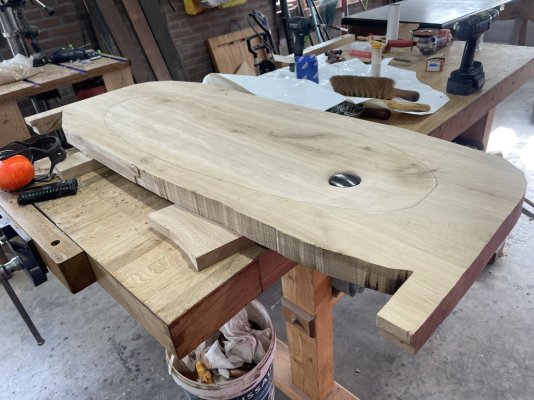

Zit ook nog steeds te dubben hoe ik de bodem ga maken. Een vlakke plaat is het makkelijkst en zit waarschijnlijk niet eens slecht. Wil ik toch iets van een ronding in de bodem zal dat waarschijnlijk vanuit de losse pols moeten gebeuren. 🤔
Zal ook rekening moeten gaan houden met het putje als laagste punt zodat er geen water in blijft staan.
En een overloop zal ik ook nog moeten maken…..

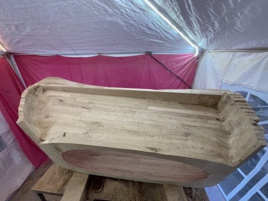

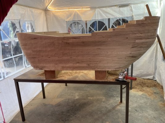

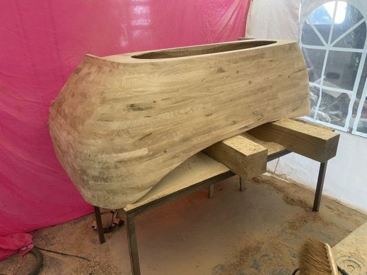

Plakken is leuker dan schuren merk ik. 😅
Niet heel veel progressie gemaakt aan het bad.
Wel bezig geweest met een tweedelige buitendeur met patrijspoort voor mijn buiten wc. Meteen ook maar een patrijspoort gemaakt in een andere buitendeur om in thema te blijven. En ook nog een fruitschaal uit een houtblok gemaakt als verjaardagscadeau voor m’n moeder. Ik blijf lekker bezig. 🤓

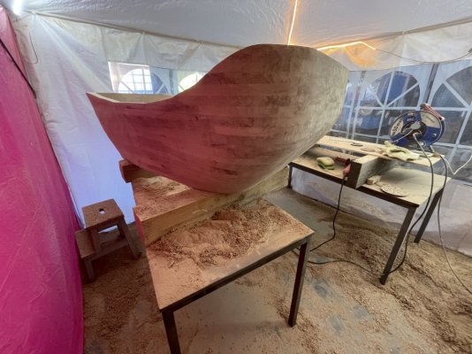

Badje omdraaien lukt nog in m’n eentje maar het wordt steeds zwaarder.

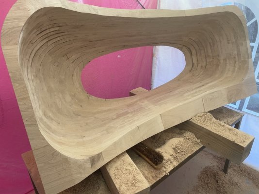

De mooie sensuele curven worden zichtbaar.
Ik kan ongeveer 10 minuten schuren voordat de filters van mijn volgelaatsmasker verstopt zijn.
Langer dan 30 minuten met de slijptol is geen aanrader. Dan ga je fouten maken.
Binnenkant en achterkant ook al een beetje meer progressie

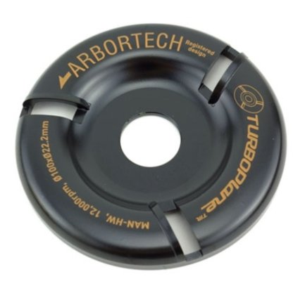

Virutex heeft een elektrische hol-bol schaaf die hiervoor denk ik ook wel geschikt is. In ieder geval iets met stofafzuiging... Wel een duur apparaat.
hdv
24 nov 2019
1.423
783
Noord-Veluwe / Skåne
Ah, dat spul gebruikte je dus al. Sorry, niet goed opgelet!
Als ik soms zie wat mensen daarmee kunnen doen om hout te vormen, dan moet dat een plezier zijn om mee te werken.

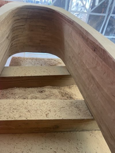

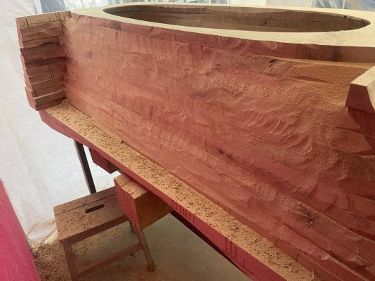

Dit projectje is wel werken. 🥵
Wist dat het veel tijd en arbeid zou kosten maar toch.
Grof werk is bijna gedaan. Straks alle hobbels en kuiltjes zover mogelijk weg werken. Moet wel oppassen dat ik niet teveel weg slijp. De wanden worden waarschijnlijk 3,5cm dik. (Dunste gedeelte) Een halve cm minder dan gepland.
Maar al bij al is het eigenlijk een makkelijk project….
…. Tot zo ver toe 😄
