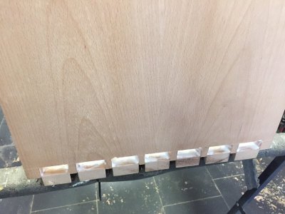

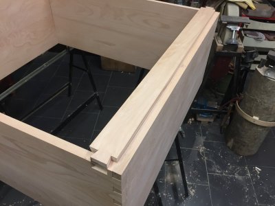

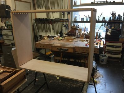

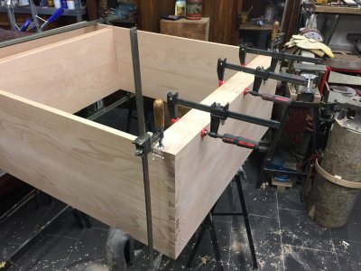

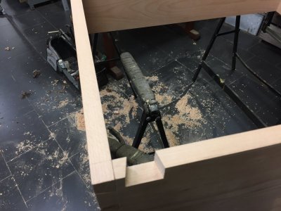

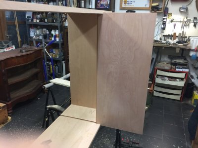

Vandaag de twee andere hoeken van de kast afgetekend, uitgezaagd en passend gemaakt, de kast in elkaar gezet dwz staarten 1 derde in de huizen. Weer uit elkaar gehaald en binnenzijden opgesoet.

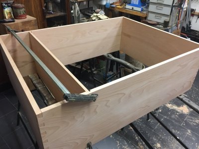

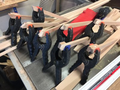

Nu is het moment van lijmen aangebroken de verbindingen voor een kwart in elkaar geschoven en dan met een klein kwastje de huizen en de staarten van lijm voorzien. Doordat de kast al in elkaar zit scheelt het een hele hoop tijd tijdens het lijm procces.

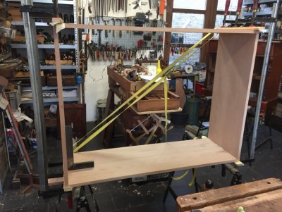

Dan met een zware hamer en een houtklos de verbindingen dicht tikken, lijmklemmen met latten voorzien van schilderstape (kun je de latten na droging zonder schade verwijderen) erop en overhoeks meten diagonalen gelijk=haaks. Met een spanbandje overhoeks perfect haaks gekregen. Zo op het eerste gezicht zitten alle verbindingen mooi dicht, het blijft altijd een gok he.

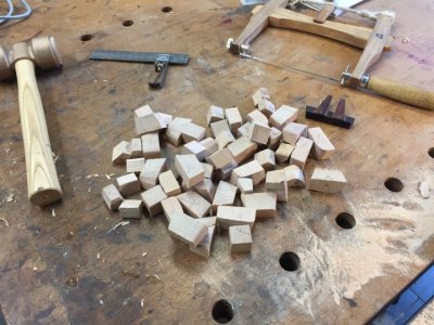

Hier een bergje afvalhout afkomstig van de huizen en staarten

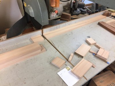

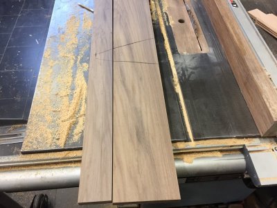

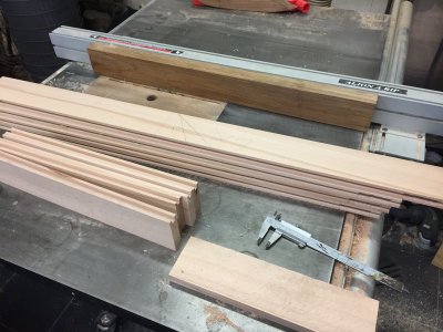

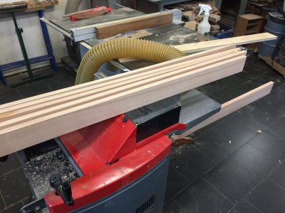

Terwijl het korps droogt machineer ik de stijlen en regels van de paneel deuren naar de schone maat.
Het afkorten van de stijlen en regels naar de gewenste maat met de radiaal zaag en een zaagstop.

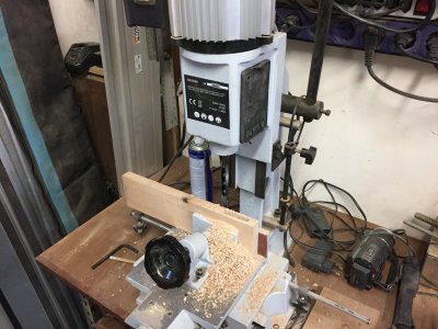

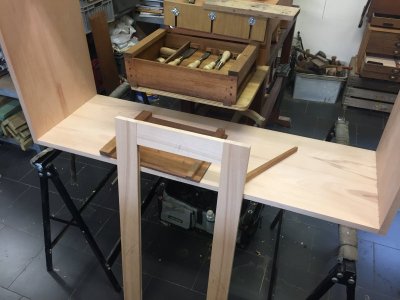

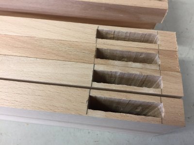

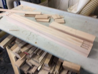

De volgende stap is het maken van de gaten van de pen en gat verbinding. Ik doe dat deze keer met behulp van mijn vierkanten gaten boor.
Wat reuze simpel werkt en eenvoudig is in te stellen. Voor het instellen gebruik ik een proefstukje (afkortstukje van de stijl)
Het is altijd heel handig afkortstukjes niet direct in de kachel te gooien maar om proefstukjes te maken zowel met machines maar ook als je verbindingen met de hand zaagt/steekt.
De gaten zitten er in de eerste foto is wat onscherp geen idee hoe dit zo kwam.

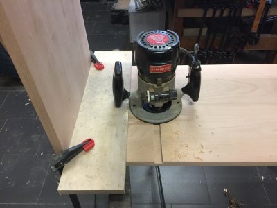

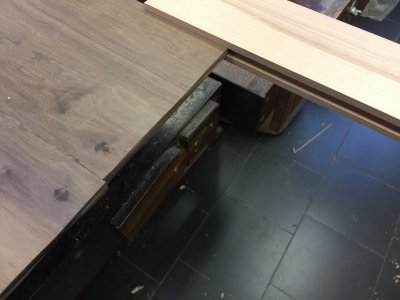

En op de tafelzaag de sponning geslagen wat in dit geval ook tijdswinst betekend anders had ik mijn frais tafeltje moeten vrij graven die staat momenteel nogal verstopt onder allerlei zooi :)

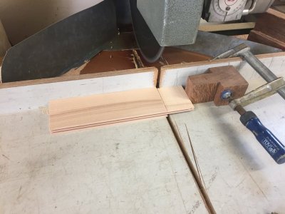

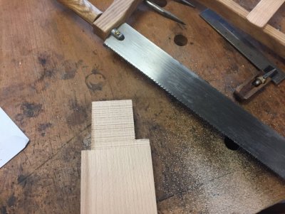

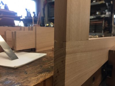

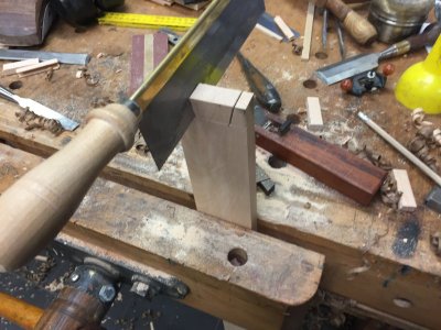

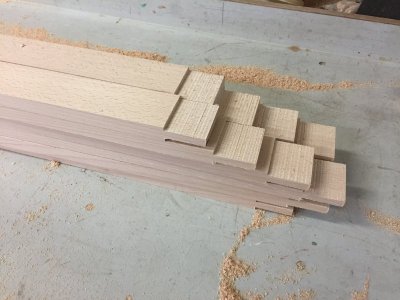

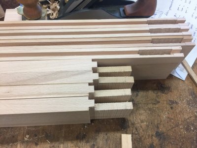

Vandaag weer een stukje verder gekomen met de volgende stap pennen ritsen op de radiaalzaag. Dit gaat makkelijk en redelijk snel(wel instellen op een afvalstukje van de regel)

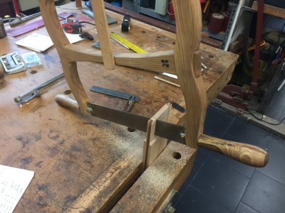

Eenmaal passend is het een koud kunstje en ritsen maar na het ritsen de menagering(=penbreedte) aftekenen en de spatpen en zagen maar met het spanzaagje natuurlijk.

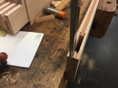

Alle pennen zijn gemenageert en voorzien van een spatpen welke natuurlijk ook de sponning mooi afsluit.

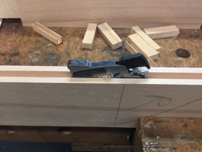

Hiertoe moest aan het uiteinde van de stijl wel een stukje hout weg gestoken worden.

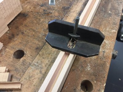

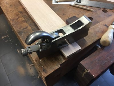

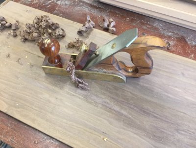

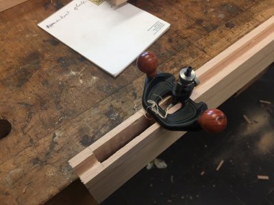

En met behulp van m'n Veritas grondschaafje de bodem gevlakt.

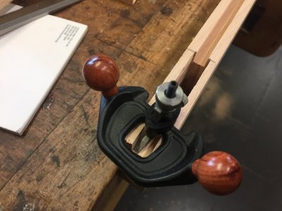

Daarna de groeven waar het paneel in komt schoon geschaafd met tja ik kon kiezen mijn eigen gemaakte grondschaafje of met de Veritas Shoulderplane of de Veritas grondschaaf, de laatste twee zijn werkende miniaturen van de originele.
Daarna per verbinding de wangen van de pennen aangeschaaft met m'n drie in een kabinetschaaf
De verbindingen passen
Droge passing zonder paneel

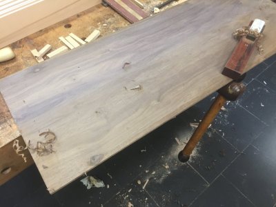

Paneeltjes opsoeten met m'n infill #3
Lichte bossing aanschaven met m'n japanse trekschaafje zodat de panelen rammelvrij in de deurtjes komen.

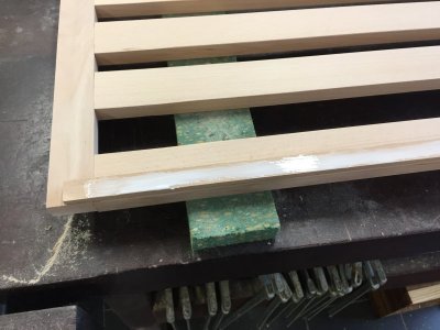

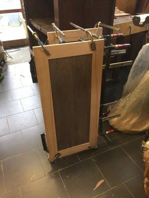

Hier zijn de deurtjes met panelen verlijmd en in de lijm klemmen.

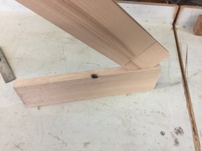

Tijdens het drogen van de deurtjes de keep geslagen met m'n bovenfrais en een simpele aanslag hier komt de tussenplank in verlijmd.

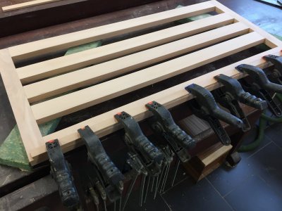

Klaar om te verlijmen hier geld ook weer plankje opgezoet en een stukje in de keep geschoven lijm aan brengen en op z;n plaats tikken.
Klemmetjes er op en klaar. Een geweldig mooie tekening heeft dit gestolpte stukje beuken het lijkt wel een insect.

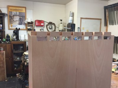

Vervolgens haaklat voorzien van zwaluwstaarten en aftekenen op de achterzijde van de kast en uithakken.
Droge passing dan lijm aanbrengen en vastklemmen.

Ik had van een voorgaande klus nog wat mahonie houten keeplatten liggen, die komen nu mooi van pas. Dit zijn zelf gemaakte keeplatten met een hart hart afstand van 25mm, dus per 25mm verstelbaar! die vind je nergens anders.

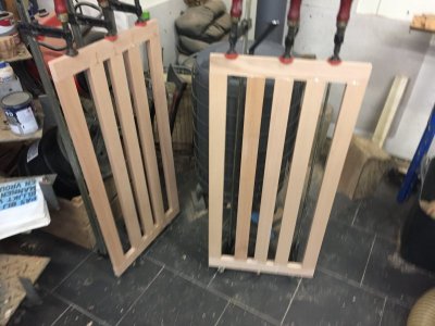

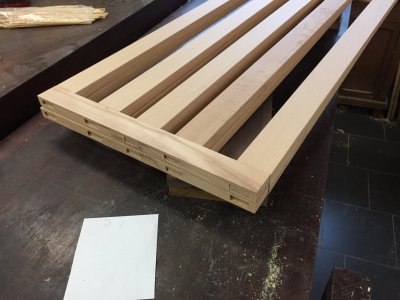

De legplanken in de kast worden zogenaamde open planken dat wil zeggen regelwerk met pen en gat. En verlijmd in de lijmklemmen voor m'n kacheltje

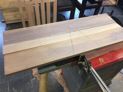

De bovenste 2 planken worden geheel massief van Mansonia waarvan 1 een halve plank

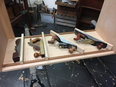

opstaande rand koud verlijmd zodat m'n schaafjes niet naar beneden glijden.

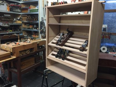

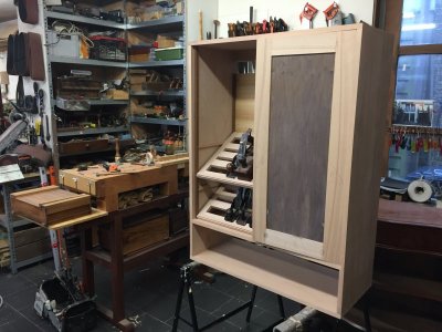

Een impressie van hoe het gaat worden (paneel deurtjes moeten nog worden ingeschaafd)
Alle planken op de beoogde plek en alvast wat schaafjes geplaatst om te zien hoe het ogen gaat
Voor alsnog het begint er op te lijken, vergeet ik bijna het achterschot deze is gemaakt van Siberisch Lariks 10mm dik in stroken van 200mm breed koud op elkaar gezet met een klein vellingkantje. Vastgezet met spijkertjes ben vergeten hier wat foto's van te maken. Het komt uit 52mm dik Lariks natuur gedroogd. Zal van de achterzijde nog wel een foto posten
Hoop dat ik morgen de deurtjes kan afhangen en de buitenzijden van de kast kan opsoeten.
