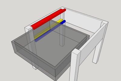

Tijdens het zoeken kwam ik op dit topic. Best weer leerzaam, maar eh.... net als Rendew wilde weten: wat zijn glij-, wip en slingerlatten?
Hunto
21 jan 2014
896
72
Drenthe
Omdat de wip- en slingerlatten mij bleven intrigeren en ik op internet niet verder kwam, heb ik toch even het studieboek er op nageslagen.
In de schematische weergave van het frame met lade is:
- rood, de wiplat
- geel, de slingerlat
- blauw, de loper
En als je het zo nakijkt, is het allemaal weer logisch.... :cool:
Bekijk bijlage 73111
- rood, de wiplat
- blauw, de loper
Precies en als je meerdere laden onder elkaar hebt dan is van de bovenste lade de glijlat ook de wiplat voor de onderliggende lade.
Met een midden loper combineer je drie functies in een nl wip- slingerlat en loper in een deze optie is wat meer slijt gevoeliger vooral bij hogere belastingen.
groetnis, Roeland

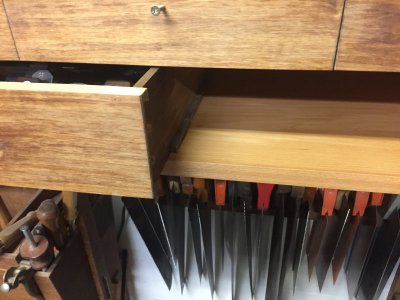

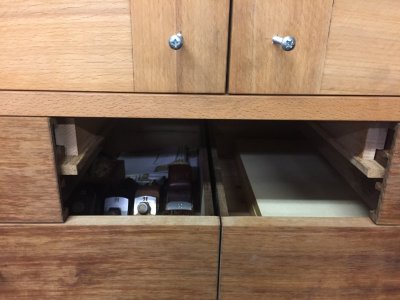

Hier wat foto's van de geleiding van de bovenste middenlade welke uitgevoerd is met middenloper en half verdekte zwaluwstaarten met overstek aan beide kanten

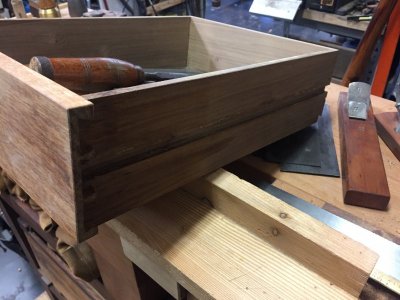

En van de onderste lade detail slingerlatje lade uitgevoerd met half verdekte zwaluwstaarten met aan een kant overstek (kant van het slingerlatje)
De bovenste laden functioneren dus als wiplat voor de 2 onderste laden
Moet nog steeds grepen monteren op de laden en deuren nu zit er nog steeds een schroef in om de laatjes en deurtjes te bedienen.
Groetnis, Roeland

Bedankt voor de extra foto's. Helemaal duidelijk nu (zoals gedacht met een "tussenschot" voor de middenloper).

Hoe heb je nu die groeven voor die wipslingerdingesen in de zijkant van de la gemaakt? Op de foto's lijkt de la helemaal gelijmd in elkaar te zitten zonder groef maar het lijkt me veel simpeler hem voor de verlijming er in te schaven - dan kan je lekker doorhalen.
Wat me bij dit systeem ook een uitdaging lijkt is het passend maken. Moet je nu eerst al die groeven maken en dan de bijpassende latten op maat hier op afstemmen, of andersom?
Roeland
22 feb 2009
1.714
830
Akkrum
Alleen de bovenste drie laden lopen op midden-lopers de onderste twee lopen op de la-onderzijden op de bodem van de kast en hebben dus geen middenloper en of groef.
Voor het in elkaar zetten van de lade breng je de groef aan middels een sponningschaaf, nadat de sponning klaar is schaaf je de lat aan zodat hij soepel door de sponning loopt zonder spelling, daarna het laatje in elkaar zetten. Dan kun je de latjes in het korps vastzetten/bevestigen en als je het dan goed gedaan hebt schuift het laatje probleemloos open en dicht. :)
Groetnis, Roeland
