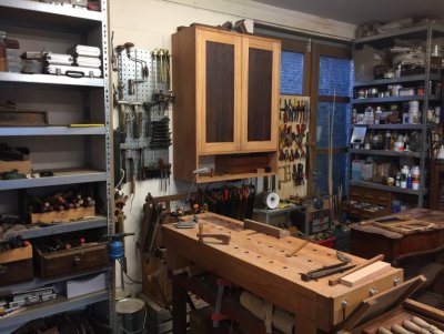

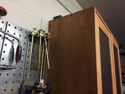

Zal binnenkort nog een update doen met fotootjes, het kastje hangt inmiddels aan de muur, moest wel het een en ander opnieuw organiseren en indelen.
Voor de vijf laden die nog gemaakt moeten worden zal ik de komende weken geen tijd vrij kunnen maken in verband met huidige opdrachten.

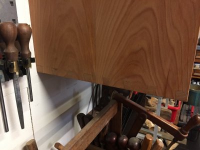

O ja hier een het fotootje van het achterschot met op de voorgrond mijn mitre infill schaaf (had geen foto van alleen het achterschot genomen) en de kast hangt nu en de plankjes zitten er in en de deurtjes zijn dicht. :)

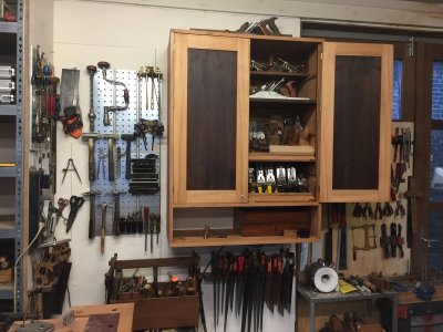

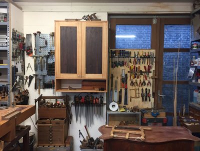

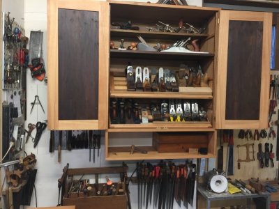

Nou het kastje hangt!!

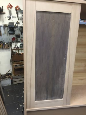

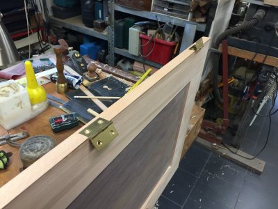

Paneel deurtje ingeschaafd.
Scharniertjes afgetekend, ingehakt ik heb messing gefraisde scharniertjes gebruikt eenvoudig en strak
Nog op de bokjes maar de deurtjes hangen nu moet eerst het kastje worden afgehangen voordat ik de deurtjes definitief kan in schaven.
Maar eerst in de lijnzaad olie zetten.

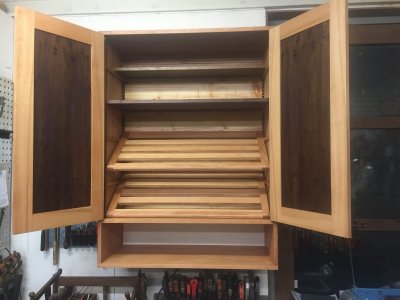

En hij hangt op zijn plekie nu kan ik de deurtjes exact aanschaven.
Heb nog geen handgrepen worden waarschijnlijk eigen maaksel voorlopig 2 schroeven ingedraaid de deurjes sluiten middels messing kogelsnappertjes.
In het open vak onder komen dus nog 5 laden, drie laden boven en 2 laden onder gezwaluwstaart natuurlijk.
Maar dat zal even op zich laten wachten tot ik weer tijd heb.
Detail van de zwaluwstaarten van het korps totaal 14 per zijde dus 28 staarten in totaal.

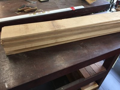

Nee de laatjes zitten er nog niet in maar ben gisteren begonnen met het op maat zagen van de onderdelen.
Het stapeltje hout voor de laatjes

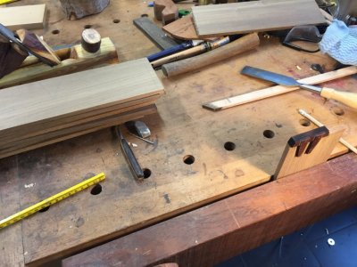

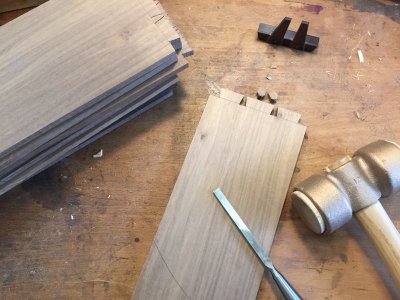

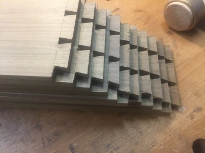

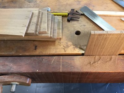

Aftekenen van de zwaluwstaarten met m'n zwaluwstaarthoutje waarbij ik de schuinte kan aftekenen en haaks kan overhalen.
Zagen van de staarten in m'n Moxonvise
En het uithakken van het afval tussen de staarten
De tien lazijden zijn klaar om op geschoond te worden zodat ik de huizen kan aftekenen.

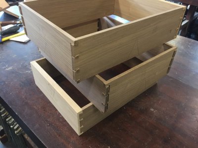

Hier zie je een aantal laatjes "droog" in elkaar.

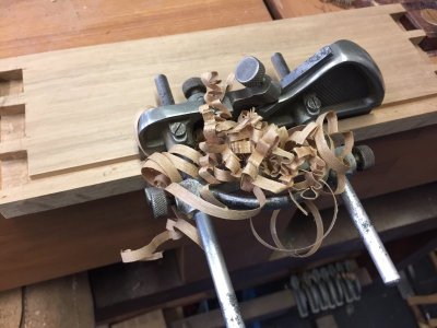

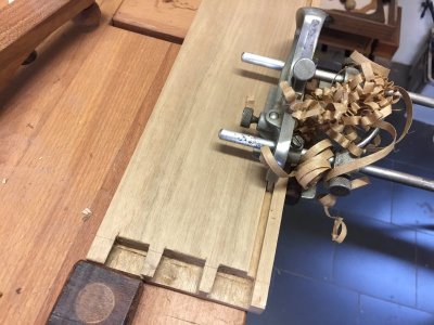

Nu alle verbindingen van de lade's passen is het zaak om de groeven voor de bodempanelen te schaven (met m'n kleine Record sponningschaaf)
Dit gaat bijzonder rap tegen de tijd dat je je frais hebt ingesteld en proef hebt gedraaid zitten ze er al in zonder stof en lawaai.

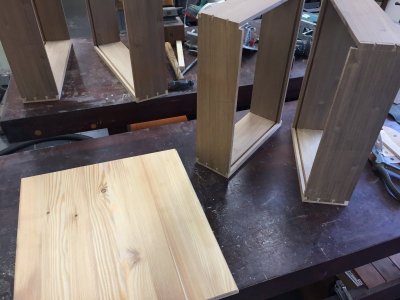

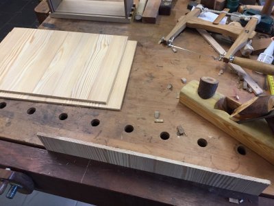

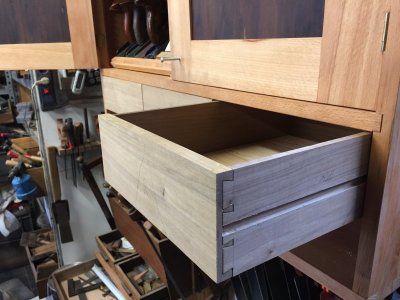

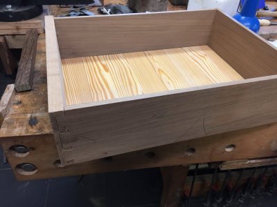

De laatjes zijn verlijmd en wederom hiervan vergeten een foto te maken. Nu kunnen de La bodems worden ingeschaaft deze zijn smal verlijmd en van Lariks gemaakt.

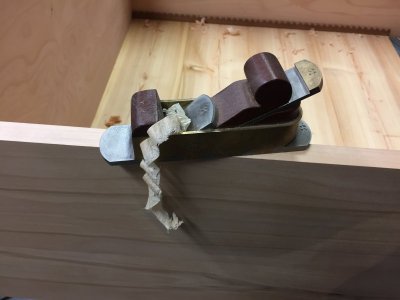

Met mijn nieuwe paneel schaaf de paneeltjes op maat geschaafd en voorzien van een bossing.
Het bodempaneeltje word vastgezet middels 2 gleufschroefjes aan de onderzijde.

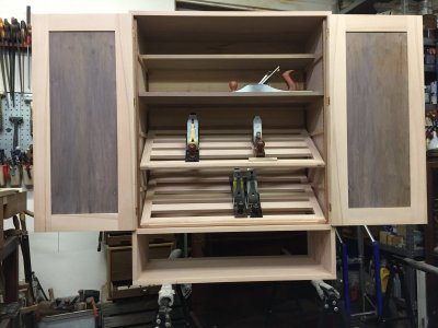

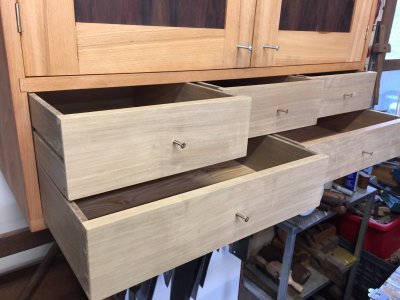

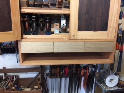

De drie boven laatjes hangen! Door middel van middenlopers, had ergens in het proces een foutje gemaakt met het middelste laatje het lafrontje is omgedraaid en de houttekening loopt nu niet meer door. Gelukkig valt het niet op maar zo had ik het niet in gedachten
La en laloper flink in het kaarsvet gezet(paraffine) voor minder wrijving en slijtage.
De onderste laden lopen gewoon op de bodem en tussen de 2 laden zit een slingerlat de bovenste laden functioneren als wiplat.
Het geheel loopt en nu nog iets verzinnen wat als kast en la greepjes gaat functioneren, voor zolang gaat het met deze schroefjes ook.
De zwaluwstaartjes van deze laatjes verdienen geen schoonheidsprijs heb ze op snelheid gemaakt wat ook wel weer een uitdaging was.
Meestal ben ik akelig precies en het was voor mij prettig om dit een keer los te laten.
De rede dat ik niet voor glij wip en slingerlatten heb gekozen is dat ik de laatjes zo groot mogelijk wilde houden en geen onnodig regelwerk wilde aanbrengen. Heb er in ieder geval weer wat opbergruimte bij. :)

Mooie kast Roeland, bedankt voor je verslag en de foto's! Wat ik me nog afvraag, heb je de ladebodem vastgezet in de lade, om te voorkomen dat deze "vrij" kan bewegen? En ik ben natuurlijk benieuwd naar foto's van het eindresultaat!
