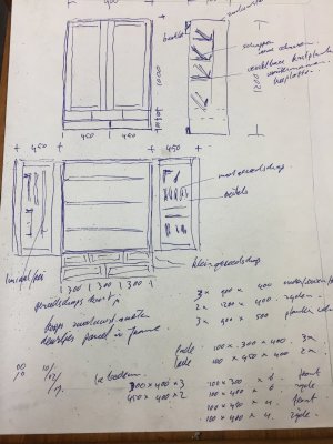

De tekening heb ik een aantal weken geleden even snel geschetst op een (reclame) envelop met wat maten en een vlotte berekening van het benodigde hout.
Ik had nog drie delen beukenhout liggen 2 duims (52mm) dik en wat mansoniahout ook 2 duims. Het korps van de kast word van massief beukenhout gemaakt welke gezwaluwstaart worden, de deuren worden een paneel in frame constructie (stijlen en dorpels) met pen en gat verbinding, de panelen worden van mansoniahout. De la-fronten worden evenzo van mansonia gemaakt met half verdekte zwaluwstaarten voor en achter met zwaluwstaarten. Ben er nog niet over uit hoe de laatjes gaan lopen (midden geleider of la-loper,wip- en -slingerlat).

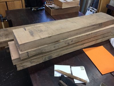

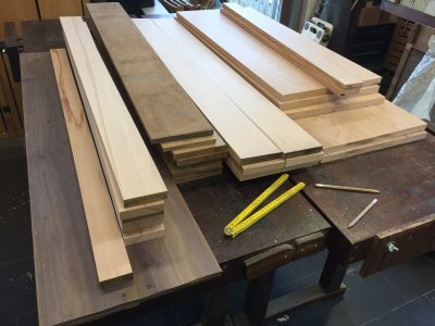

De delen beuken op ruige lengte afgekort

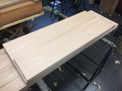

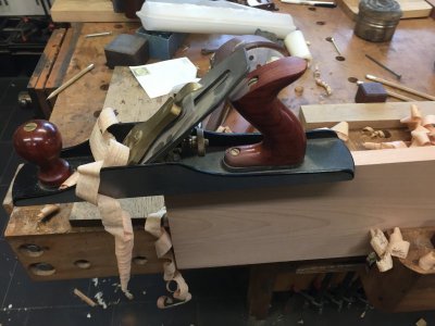

Daarna de delen gevlakt en gehaakst en geschulpt en daarna op dikte geschaafd
Dit worden de boven en onder zijden en zijkanten van het kastje, gepaart en wel
Het strijken van de zijkanten zodat ik een goede lijmnaad bekom

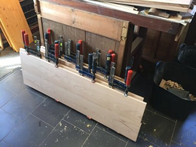

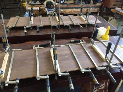

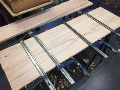

Eerste paneel is verlijmd, ik gebruik hierbij lammelo's om het hout gelijk te houden en om de lijm opstelling simpel te houden.(het heeft geen enkele constructieve waarde)
Nu zijn alle zijden verlijmd.

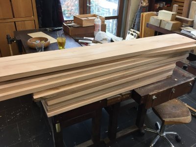

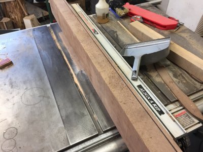

En kan ik het mansonia machineren. Bijna de zelfde werkwijze vlakken haaksen en in 4 delen schulpen, gelijk ook de la fronten en achter en zijkanten gemachineerd. De panelen worden 8mm dik en de la-fronten 16mm(ivm half verdekte zwaluwstaart) en zijden en achterzijde 10mm dik.
Na het uitzoeken van de mooiste stukken deze verlijmd dit worden de panelen die in de 2 deurtjes komen
Al het hout wat benodigd is voor dit kastje.

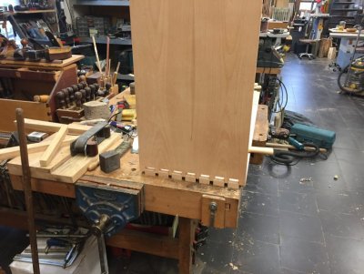

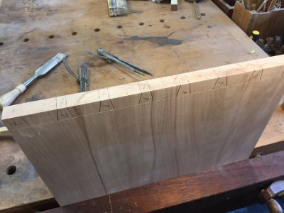

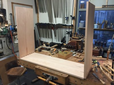

En nu komt het mooie handwerk!!! Zij paneel in de Moxonvice en zwaluwstaarten aftekenen.

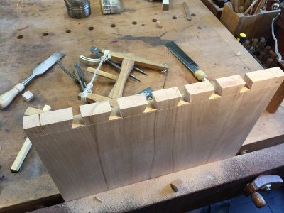

Staarten zagen met m'n japanse zaagje en het afval wegzagen met m'n spanzaagje (coping saw)
Na het opschonen van de staarten, de huizen aftekenen

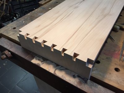

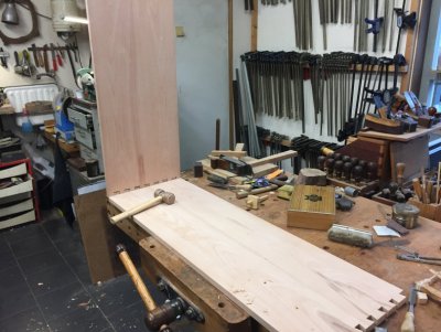

Rechter bovenzijde van het kastje past
Rechter onderzijde past ook
Tot zover ben ik nu met het kastje. De indeling is als volgt twee afsluitbare paneeldeuren met daarachter 3 verstelbare (schuine)planken middels keeplatten en woutermannen(voor mijn schaven), aan de binnenzijde van de deurtjes komen zeer waarschijnlijk wat beitels en afteken gereedschap te hangen. Daaronder 5 lade's voor klein (snij)gereedschap. Het kastje word middels een geïntegreerde haaklat en contralat opgehangen. De reden dat ik voor verstelbare planken kies is dat de indeling flexibel blijft en ik kan een plank meer of minder aanbrengen.
