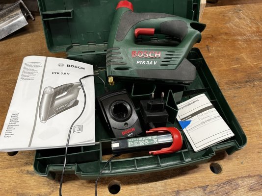

EVEN EEN UPDATE…
Beste mede-woody’s, ten eerste bedankt voor alle reacties. Ook de achtergrondinformatie over pin-nailers, metrische maten en walstechnieken vond ik zeer interessant en heb ik van genoten.
Gezien het feit dat ik "nailen" ergens tussen soms en af-en-toe denk te gaan gebruiken heb ik besloten af te zien van het kopen van een tacker.
Echter…, na enig graven in mijn herinnering en wat speurwerk op mijn zoldertje mijn oude (2008), bijna ongebruikte, tacker gevonden. Maar… nadat het accuutje zes uur(!) aan de oplader heeft gelegen, geen enkele spirit in het ding kunnen ontdekken. Erg verbazend is dat niet want na een paar maanden overwinteren in Zuid-Europa bleek ook de accu van mijn huishoudstofzuiger overleden. Voor het geld van die nieuwe accu had ik trouwens een aardige tacker kunnen kopen. 😉

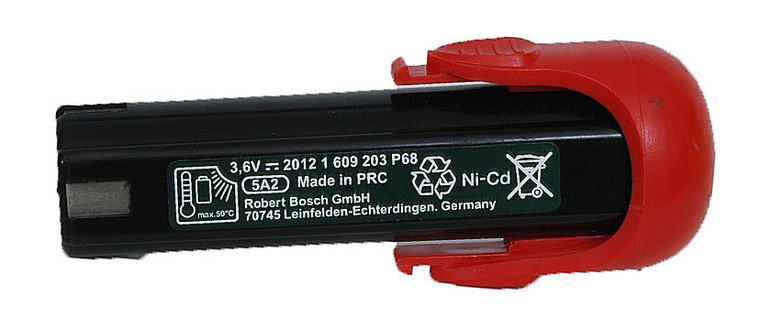

Doch mijn vraag nu; is hier iemand die zo’n tackertje met een goede accu overheeft en zou willen verkopen. Ik had nml. een accuutje op Bol gevonden maar die blijkt niet voor het/dit oudere model te gebruiken. Wel slim van die jongens van Bosch. 😒
Alle suggesties zijn weer welkom. Alvast bedankt.

Je kan zelf de cellen vervangen door andere NiCd accu's, maar ik vond ook een bedrijf die dat doet:
Maar ik weet niet of het de moeite en het geld waard is. NiCd accu's gaan niet lang mee, zeker niet als ze niet regelmatig worden gebruikt en worden opgeladen.
Voor dat geld misschien beter de Lidl tacker met snoer proberen.
Waarderingen: John1969 en ZotVanHout

De spijker is geschoten, ofwel de kogel is door de kerk… Mijn keuze is gevallen op de "Accuman" met hartelijke dank voor de tip van "thomaz (oud hout). Niet in de laatste plaats omdat ik het toch wel zonde vond om mijn nauwelijks gebruikte tackertje weg te gooien. Hopelijk heb ik hiermee een bescheiden bijdrage aan het milieu geleverd zodat ik volgende x met een minder bezwaard hart weer een stukje hout kan kopen om te (ver-)prutsen… En ook voor jullie natuurlijk. En voor het milieu hè…
Hartelijk bedankt allemaal en ik laat nog wel weten of deze keuze wel of niet goed uitgevallen is.
